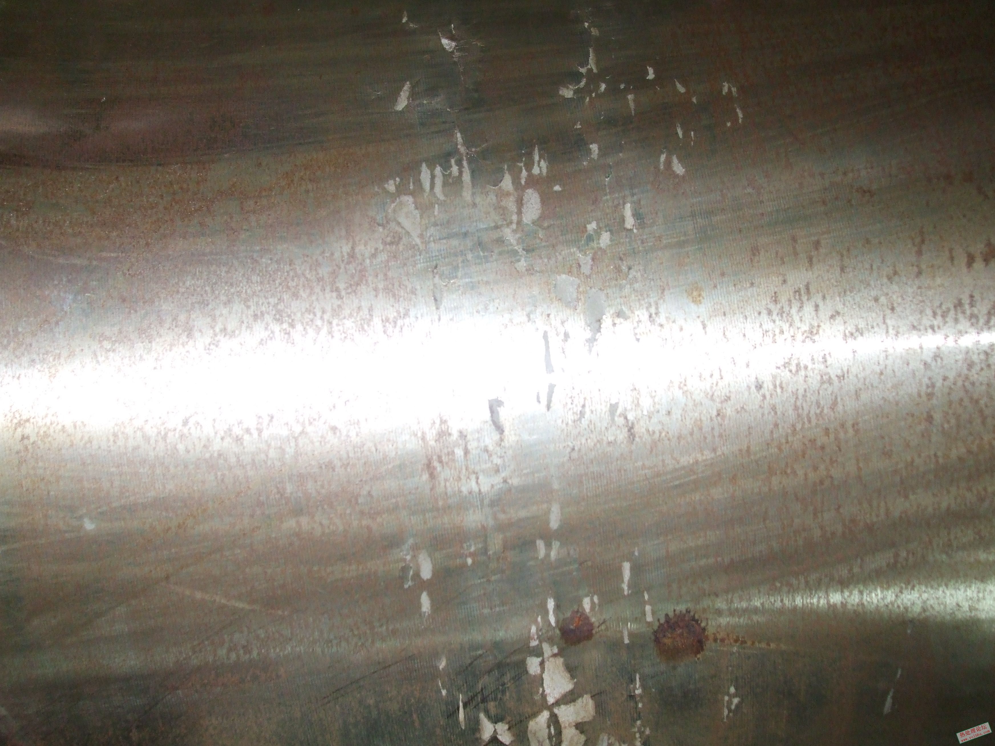

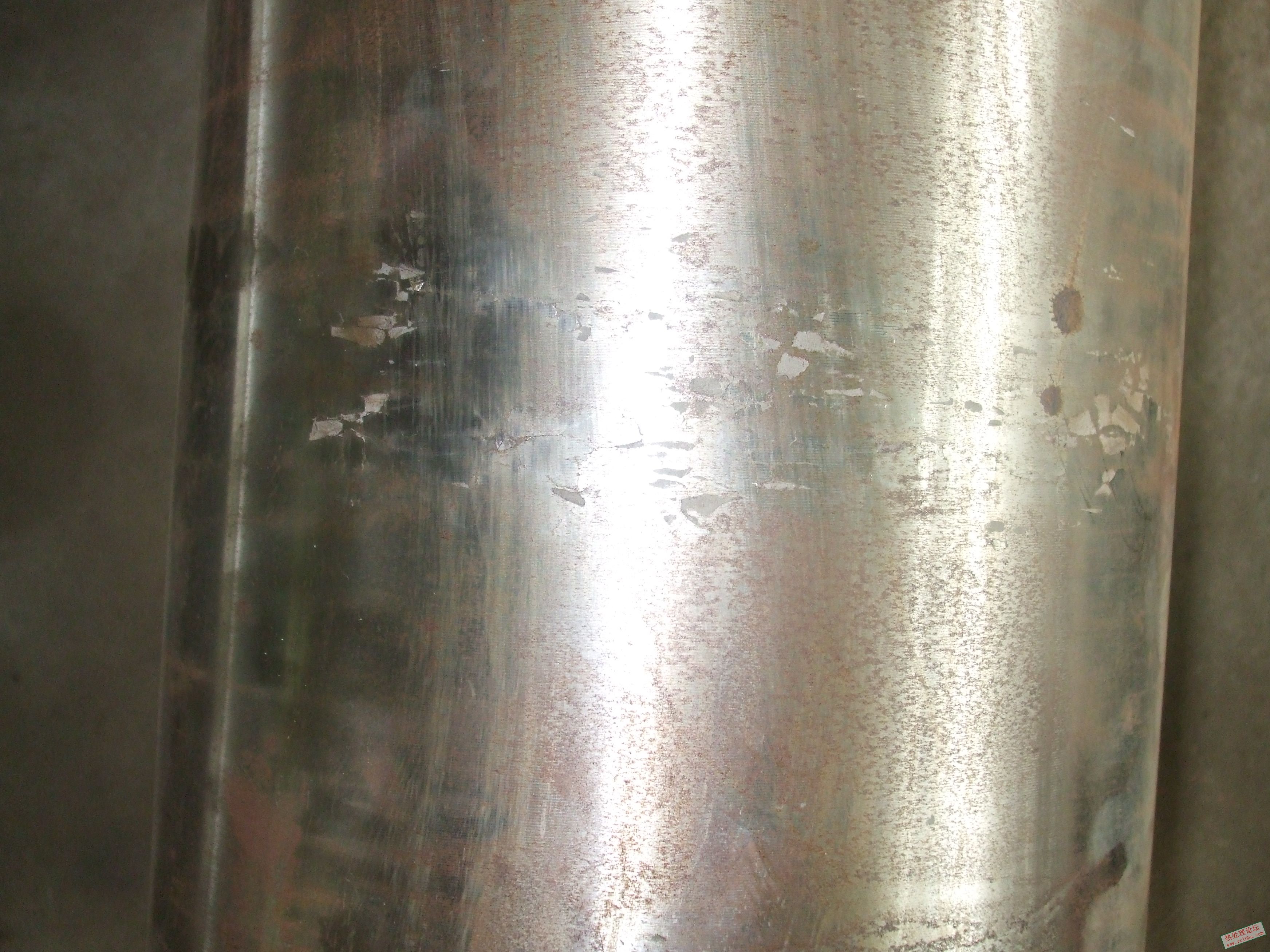

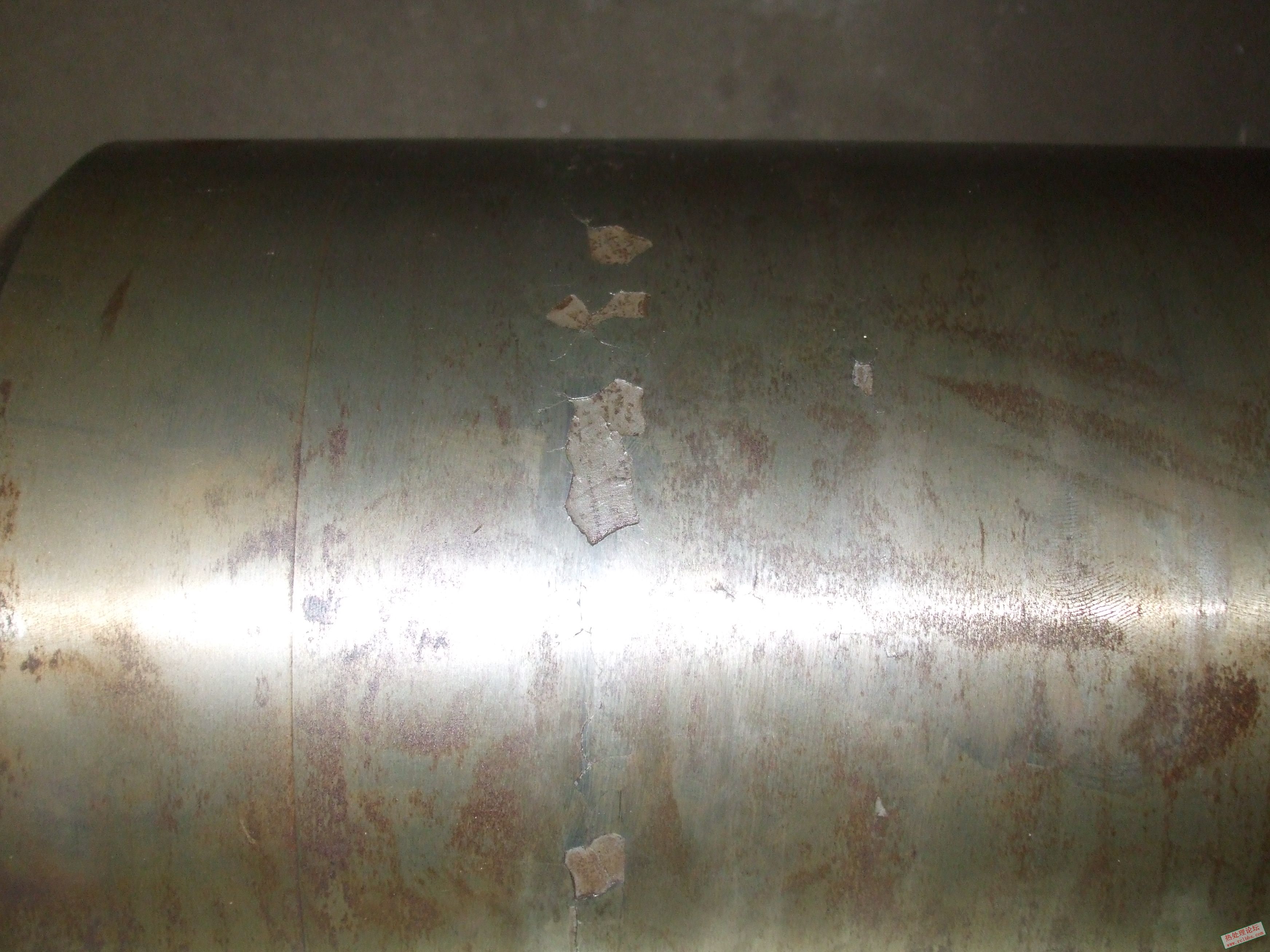

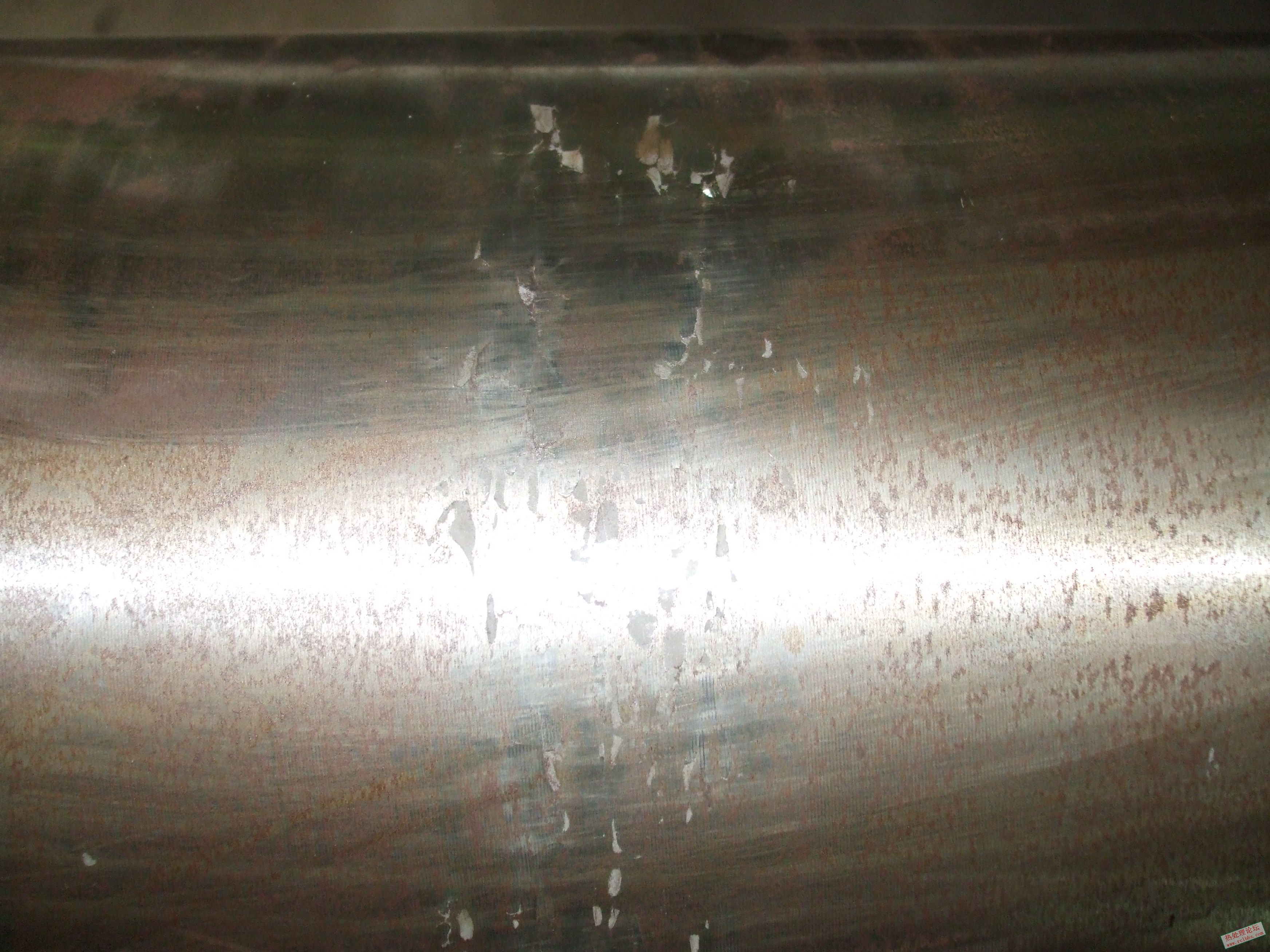

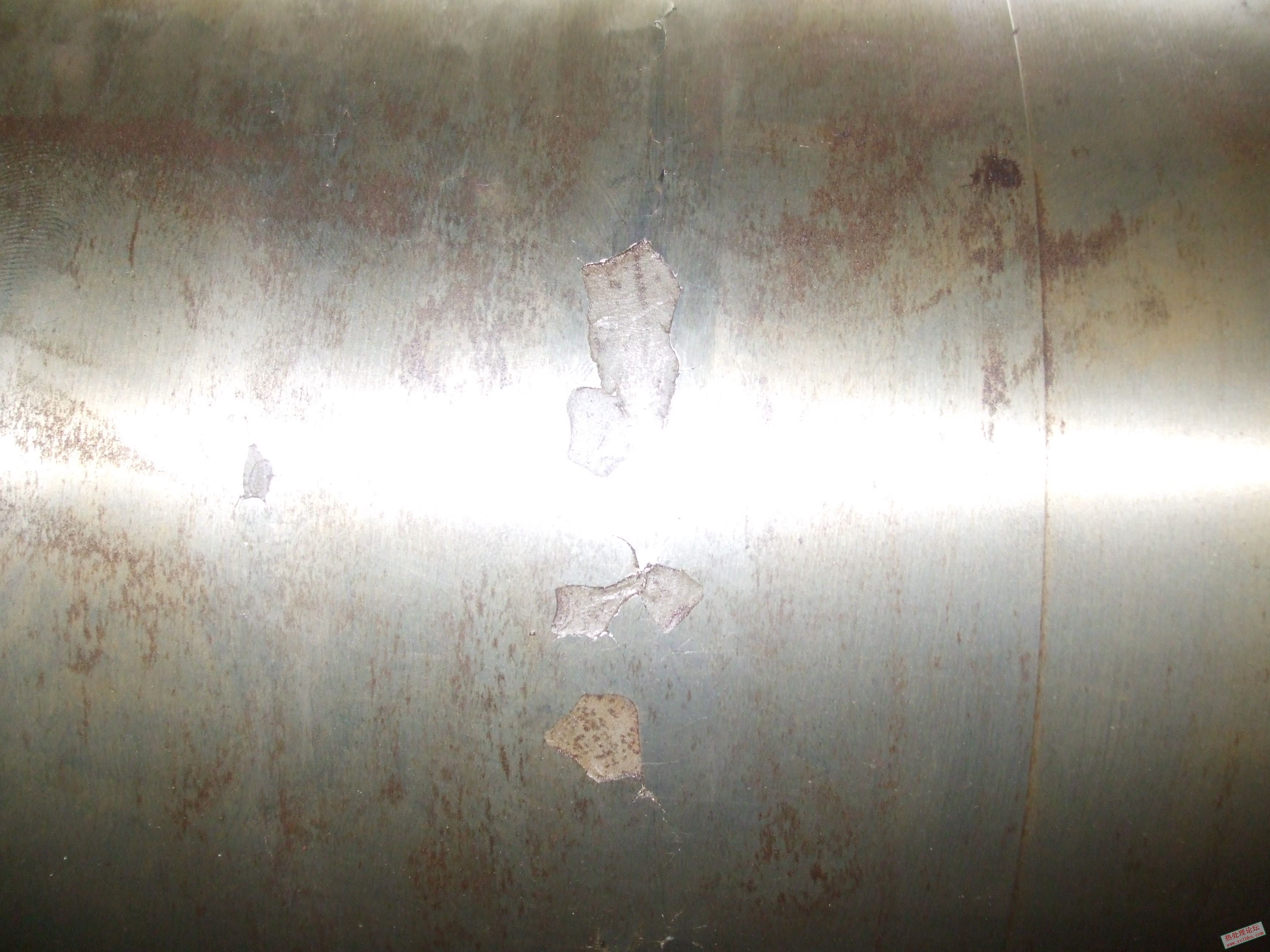

 楼主| 发表于 2008-9-5 13:08:20 | 显示全部楼层
我现在的情况是中频后磨削过程中出现涨皮现象,我怀疑是中频应力没完全去除引起的,另外版主能否告诉我,像这种情况有没有机构能鉴定是热处理原因还是磨削原因造成的。我现在是使用单位,出现涨皮我的工件就报废了,原因不确定责任不好承担。现在热处理和磨削都不愿意承担责任。因为我经常用这种材料,所以我想弄明白怎么回事,出现这种问题直接影响我的产品工期。希望版主帮忙,费用没问题。先谢谢了
发表于 2008-9-5 13:51:23 | 显示全部楼层
不用客气,来到论坛就都是朋友,“有朋有忙要帮,不亦乐呼!”
我很想知道你说的“涨皮”是怎么回事,你能用数码相机仔细照几张给我们看看吗?
另外,应力没去除应该不会造成涨,组织上可能有问题。你这个零件的坯件是锻件吗?在中频淬火前进行过什么热处理没有?
关于有没有机构鉴定,我想这个是个比较容易搞定的事,全国各个地区都有区域性理化检测中心的,关键是如果涉及官司之类的需要可信的证据的话,最好到有资质的理化分析机构去,你就说分析“涨皮”原因并出据报告就是。
 楼主| 发表于 2008-9-5 17:59:25 | 显示全部楼层
我的零件是锻坯,毛坯余量为40毫米,我现在的加工工艺是  粗车(余量12--15)----超声波探伤----调质(HB241-286)----半精车(余量1--1.2毫米)---超声波探伤------中频(HRC58--65)----磨削。照片我给你发到邮箱去。对你的帮助十分感谢。
发表于 2008-9-5 20:11:10 | 显示全部楼层
再确认几个问题
1、中频淬火后没有进行探伤吗?发现裂纹没有?
2、单边磨削量有多大?
3、剥落是发生在什么时候?磨削中即发现,还是磨削停留过程中?
4、针对一件零件,是集中在某一部位还是多个部位?所有剥落件的剥落位置是否有一致性或者说大多一致?比如,我现在看到的就有个特征:剥落都集中在一圈上。还要看是否集中于轴的哪个部位。
5、我看照片好象有些部位虽然没剥落但有裂纹是吧?
6、你们的磨削参数如何?(砂轮硬度和粒度、进给量、吃刀量、零件旋转速度、砂轮线速度、磨削液型号及冷却情况)
7、你们具备些什么检测手段或者设备?(硬度检测、金相检测、残余应力检测)

 楼主| 发表于 2008-9-6 09:37:41 | 显示全部楼层
中频后没有发现裂纹,在磨削过程中出现涨裂,其中一件是在磨削完成后放置时出现的,单边的磨削量在0.5毫米左右。出现涨皮的位置不规则,程度也不一样。对磨削的参数我不是很确定,吃刀量大概2--3丝。像这种现象理化分析机构能确定原因吗?我们现在的检测设备很少,只能对硬度和材质进行检验,可以做超声波探伤。
发表于 2008-9-6 14:41:05 | 显示全部楼层
回复 14# 的帖子
你把磨削参数搞清楚后告诉我们嘛,是否冷却你都不知道吗?2~3丝我有点不相信。另外,你再注意观察下剥落的特征,我看了图片后就觉得,一般比较集中在一圆周方向,我不知道这种圆周分布的剥落在轴向的分布位置是否有一定的规律,这要看了很多件后才知道,所以问你。
你这种现象去理化分析机构是绝对能搞定的。
