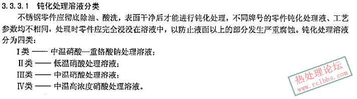

不锈钢钝化膜主要是什么? 说的通俗点, 谢谢。
如参照SJ_20893-2003_不锈钢酸洗与钝化规范来说, 四种钝化溶液配比所对应不同的不锈钢类型的话,产生的钝化膜是不同的呢?
