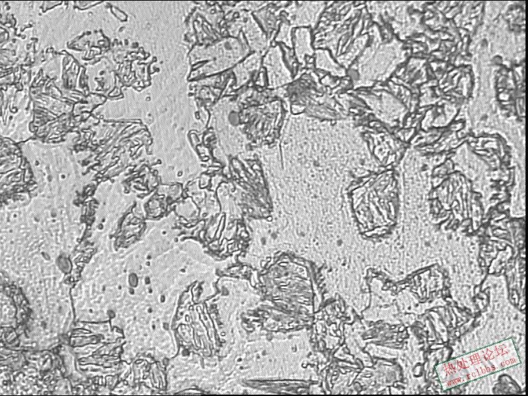

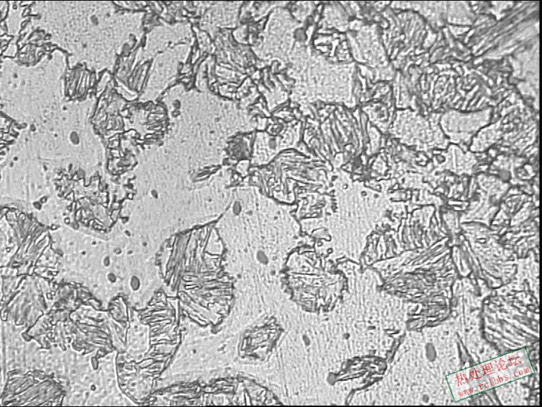

材料1194,工艺:850*130*0.85,多用炉处理。心部组织(400x)为下图
求大师分析是什么组合?
[ 本帖最后由 Jeff 于 2008-9-4 14:46 编辑 ]
发表于 2008-9-4 15:42:33 | 显示全部楼层
请问楼主:1194具体化学成分是什么?
签到天数: 809 天
发表于 2008-9-4 17:20:01 | 显示全部楼层
基体好像是M+A',灰色的是B。不知道对不对。
