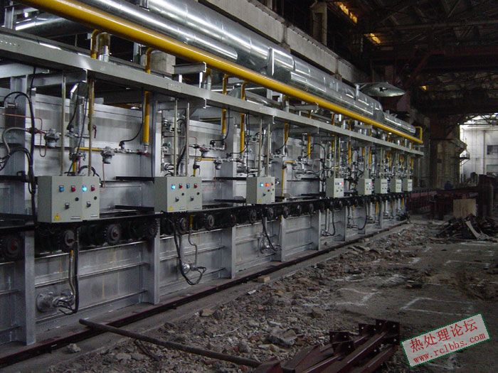

发表于 2008-9-5 09:28:28 | 显示全部楼层 |阅读模式
又是一台大型设备

发表于 2008-9-5 20:10:47 | 显示全部楼层
怎么没有内部结构的照片
发表于 2008-9-5 20:27:19 | 显示全部楼层
是在厂房里吗,地面好象还没有平整?
发表于 2008-9-13 11:21:35 | 显示全部楼层
我晕倒哦,这是我们公司2006年新上的热处理炉啊,楼主在他们公司网址上弄的吧,你是不是常州八达公司的呢?等过两天我发个102米的辊底连续热处理炉给大家看看。这台炉子的缺点:1、烧嘴排的太少了,只有50个,导致温度怎么不均匀。2、吸烟气的装置只有炉尾有,导致炉内气氛不好,而且炉门口火焰冒得老高,浪费能量。还有很多缺点,不宜一点一点的细说了,真希望能和对这种炉子感兴趣的大侠交流交流,学习学习辊底式炉的改进方法。
