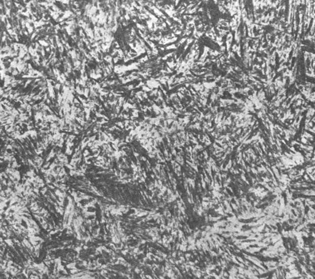

发表于 2007-4-4 12:15:48 | 显示全部楼层
马氏体加上贝氏体组织
如图所示
