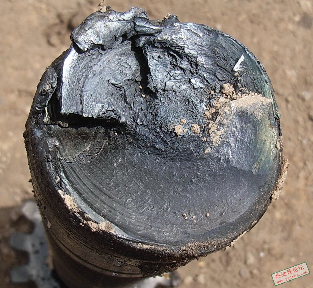

各位老师:
我的这个问题和联轴器断裂的类似,但不是花键处。请予以分析说明下。谢谢

零件在高温下服役吗?看上去有疲劳失效的特征
 楼主| 发表于 2008-9-5 20:44:45 | 显示全部楼层
装载机驱动桥半轴。温度应该不高。
发表于 2008-9-5 21:26:18 | 显示全部楼层
断裂位置是不是有台阶,这可能是个扭转过载断裂,属于切应力型韧性断裂
发表于 2008-9-6 11:14:10 | 显示全部楼层
能否说明以下半轴的具体要求?该半轴没有进行感应淬火处理,是不是图纸没有要求?
对于这类半轴一般经过感应热处理
发表于 2008-9-6 13:41:02 | 显示全部楼层
从断口及轴外径磨损情况看,轴的扭曲断裂是从外径边沿开始,瞬间扭断。裂纹源于表层,应该与轴与支撑部件的接触磨伤引起的。
从照片看,轴表面没有经过感应处理,不利于轴性能,特别是扭转力矩的提高,请检验确认。

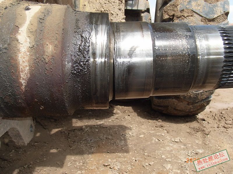

发表于 2008-9-6 14:55:26 | 显示全部楼层
最好能传一张整体的照片。
发表于 2008-9-6 16:34:30 | 显示全部楼层
是疲劳断裂
从图片上看,应该是疲劳断裂,轴表面有淬硬层,为感应淬火处理。

发表于 2008-9-6 19:50:54 | 显示全部楼层
从上面的图片看,好象是表面感应淬火的(渗碳淬火也可以)。我做的话,从断口上还不能确认,还需要取样检查组织。
发表于 2008-9-6 20:11:33 | 显示全部楼层
谢谢楼主的上传,识得庐山真面目了。
废品分析,应该从断口开始,可以看出,裂纹源、裂纹扩展方向、热处理状态等。
裂纹起源于表面,基本属于一次性开裂,但在轴的边沿位置没有看到因强度不同存在明显界限的两种不同的断口。
感应加热淬火的轴类,由于淬硬层与内部未淬层之间,在一定深度上(看感应加热频率和功率等)强度是明显不同的,断裂时就形成两种状态的断口,感应淬火区撕裂棱更少些。
就此轴,最多也就是调质处理,断口虽然外表层进油或水了,你可以观察到边沿与内部的断口区别,从外到内几乎是平滑过度。

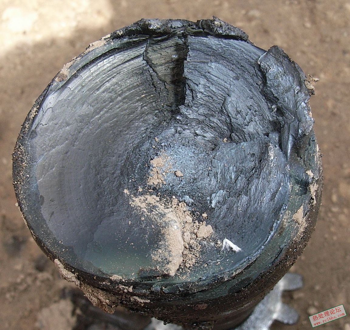

 楼主| 发表于 2008-9-7 18:40:26 | 显示全部楼层
谢谢“东南西北”,但我还是不能确定出裂纹源和裂纹扩展方向。请指教。
发表于 2008-9-7 19:07:14 | 显示全部楼层
从上面的图片可以看出裂纹源是在缺口最深的地方,扩展方向是逆时针方向向中心扩展
发表于 2008-9-7 19:08:11 | 显示全部楼层
楼上朋友回答正确。
切片检验做了吗,是否是感应处理过?
我现在的机器没有安装照片编辑软件。
在第四张图片上看,最右边为裂纹源,逆时针扩展。
轴在转动时应该是逆时针的。

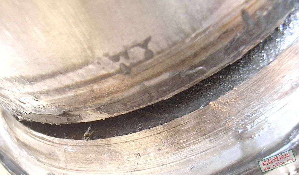

该产品断裂和您半轴质量无关。
轴头断裂后由于汽车还在运行,半轴和轴头内侧之间发现磨损烧蚀现象,在半轴外表面出现了大面积的烧蚀,导致半轴的早期失效。
至于楼上几位专家判断的疲劳裂纹我在图片中没有发现,没有发现疲劳源、扩展纹、瞬断区等疲劳迹象。由于轴头外表面烧蚀在形式过程中产生了脆性断裂。

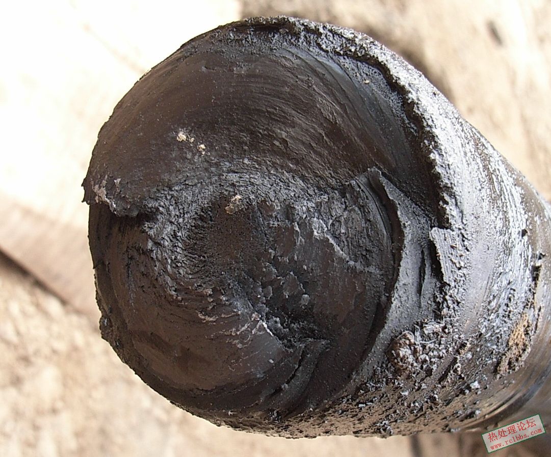

发表于 2008-9-8 22:07:17 | 显示全部楼层
我认为还是由于多点疲劳断裂纹引起的失效,理由是从最后一张图片来看(放大后看比较清析)由几处起伏的“棘轮”,此处多为裂纹源,此处断口比较光亮应为淬火态,由于我对Ps应用能力较差,没能对图进行编辑。
同时存在周向的纹理,这个纹理不知道是本来加工时的光洁度不合格引起还是由于后期使用中形成的,如在后期形成则说明此处有相对运动。
建议楼主对此处进行割样进行高倍分析,重点观察此处有无二次淬火、回火现象,和组织变形情况(此处的想法来源于我做断辊失效分析得到的结论)

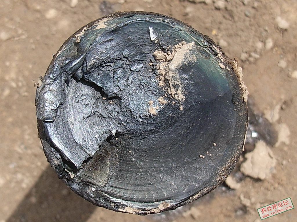

发表于 2008-9-9 15:45:22 | 显示全部楼层
疲劳断裂是肯定的,可以看到贝纹线呈圆弧型,见图2下方,瞬断区在图2上方。
根据贝纹线的方向我判断裂纹源不在工件表面,而是在工件心部(其实我也觉得不可思议,但在表面确实找不到),另外在图2左下方,贝纹线结束处有一个弧形倾斜面,看似剪切唇(从图3看更清楚),如果是,说明此处也是最后断裂处,那么更能说明断裂从心部开始。
因为断口上很多泥巴,特别是表面,很多细节看不清楚。
