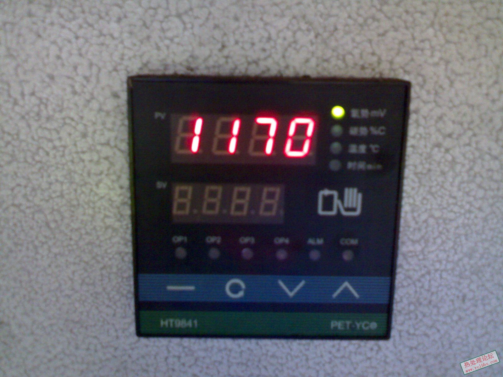

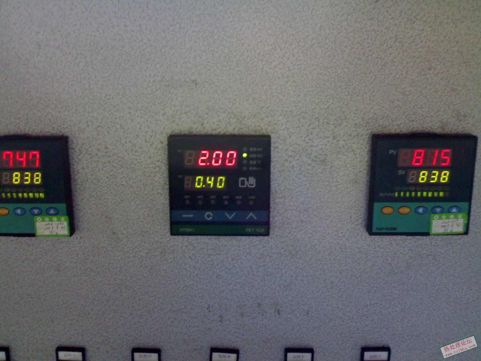

丼式炉渗碳产品进炉后出现以下显示现象(见附件)。请问是什么原因引起的这种现象?
[ 本帖最后由 周建国 于 2008-9-5 21:07 编辑 ]
进炉后的温度以及设定碳势(0.4)和显示的碳势(2.00)
显示的氧势毫伏值1170
显示的氧势毫伏值1170

周工传的温度应该是正常的,进炉要降温的,可是碳势好像不对.这样氧势肯定也不正确了.

碳势是电脑控制的,设定值升温段为0.4%C,而为什么显示的是2.0的碳势。明明是刚进炉的产品连渗剂都未滴入。

如果氧势和温度是分别测量的,氧势高而温度低,计算出来的碳势就高。(一般碳势表的极限值就显示2.0)
请问你这个现象持续的时间有多长?什么情况下才恢复正常?

碳势与温度是有关系的,当温度突然波动太大时,氧势与温度建立的关系就被打乱了,需要重新建立这种关系,这时显示的碳势就不正确了.糊乱猜测.

这是正常现象,这时的碳势是假的,不是真实的,随着炉温的上升,就会恢复正常.

这种现象正常,炉温下降碳势就会升高,碳势值是根据氧电压得毫伏值算出来的,出现2.0就不奇怪了。

对这个系统(估计只用氧探头测碳势)来说,碳势与温度,压力,参比气,CO的值,氧电势都关系。E=0.215×T×Ln(PO1/PO2),但是图中氧电势是不正确的,应该检查下。

温度降低,同时气氛体积收缩,凝成碳黑,积聚在探头上,相对浓度变高,探头豪伏增高.两方面影响测量的真实性.这时候出现的高碳势可不与理睬.
