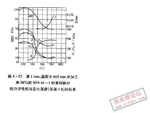

发表于 2008-9-7 14:58:12 | 显示全部楼层
不知道你的规格是多大?原始状态?上图仅供参考.根据HRF与HV的对应关系,小于HRF95即可.
发表于 2008-9-8 17:22:59 | 显示全部楼层
0.5-5mm,退火温度随着有效尺寸变大,退火温度逐渐升高,一般从500-700度左右,虽然不知你所说的材料牌号和尺寸,但是你既然已有一定的实验数据,我想你应按照这个规律去重新制定工艺,选取合适的温度和时间; 退火冷却一般采用清水冷却,而非溶液介质。
