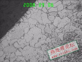

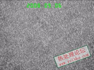

下面2个图材料是50CrVA,是从同根材料取的图,工艺是¢8.5mm的盘条冷拔成对边7.2mm的六角盘条,然后等温球化退火,加热温度760(3小时),等温温度720(8小时),炉子是强对流钟罩式退火炉,氮气保护。问题:第一张图表面是否脱碳?还是过热引起晶粒粗大?因为炉子外罩加热温度设定是910度,在材料完全加热到760度之前,外罩温度肯定超过800度。

脱碳是肯定的,球化得不错,你没有标放大倍数,不好判断是否过热。

楼主工艺是否安排错误?
既然能进行冷拉,就说明原来是退火组织,在成型后还需要等温球化退火吗?感觉是多此一举,进行在结晶退火或是去应力退火都可以呀。
表面已经是完全脱碳,形成纯铁体,晶粒边界很明显。

小弟疏漏,2张图片是500X的,冷拉之前材料是热轧态的,拉成对边7.2mm的六角盘条,退火后最后拉成6.35mm的成品六角的,最终还需要淬火+低温回火热处理,所以这个等温球化退火工艺是必要的。对原材料没退火前进行冷拉,是利用外力破坏珠光体细片状形态,以利后续球化退火补充一点,同炉还有¢11盘条拉成¢10的盘条,表面情况比这个六角的好很多,炉子漏气的可能性基本可以排除。到底这个六角材料是否脱碳?如果脱碳,是什么原因?还是过热?小弟真的很困惑,望赐教!
发表于 2008-9-8 09:25:17 | 显示全部楼层
1、是否脱碳,在此部位打显微硬度和临近部位比较就能判别了。
2、既然两种材料脱碳的情况不一样,就得比较等温退火前的以下情况:
1)原始盘条的脱碳情况
2)冷拉后产生的应力值是否相同
3)两种材料合金成份中抗氧化的元素的含量
4)冷拉速度不当会引起密集的细微发纹,这时的脱碳是在发纹的根部向内、向两侧同时进行,哈哈,这时的脱碳比正常情况要严重的多。
钟罩式密封炉等温退火脱碳的问题,经过自己多个厂家的观察,还是由于炉气内带入氧气的缘故,解决的办法非常简单实用又可以降低成本,欢迎联系。

这种情况我也碰到过,图1是脱碳了,这具跟炉内气氛及温度有很大关系,这个钟罩温度影响太大,再说了它对炉内气氛也有一定的影响,
