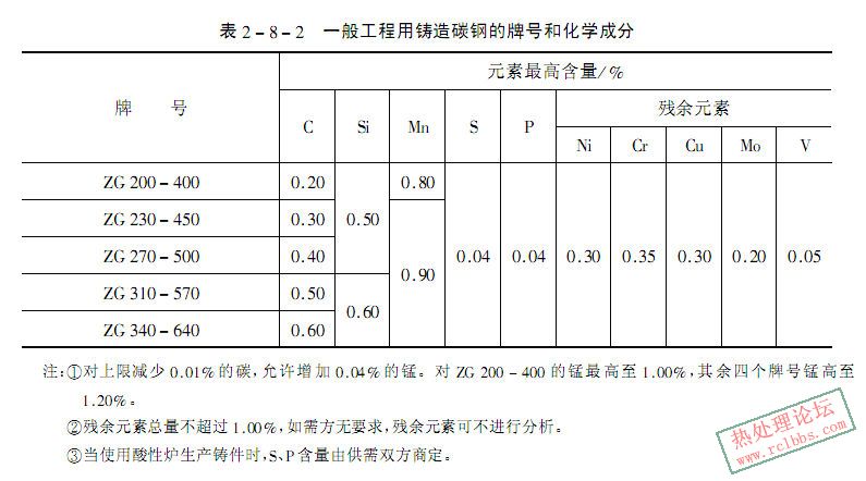

发表于 2008-9-6 16:32:37 | 显示全部楼层
ZG310-570成分
 楼主| 发表于 2008-9-11 08:40:52 | 显示全部楼层
回复 4# 的帖子
谢谢4#小李的帖子,及两位大侠的帮忙
