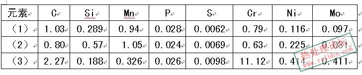

发表于 2008-9-8 02:00:33 | 显示全部楼层 |阅读模式
(1) C 1.03   Si 0.289   Mn 0.94     P 0.028    S 0.0062    Cr 0.79    Ni 0.116   Mo  0.097
(2) C 0.80   Si 0.57     Mn  1.05    P  0.024   S  0.0069   Cr 0.63    Ni 0.225   Mo  0.081
(3) C 2.27   Si 0.188   Mn  0.326  P 0.026    S 0.0098    Cr 11.12  Ni 0.414   Mo  0.411
三种材料的成分,不知道是什么材料,请大家帮忙看下是什么材料。感激不尽!

发表于 2008-9-10 21:54:42 | 显示全部楼层
回复 1# 的帖子
(1)、 T10=SK3;
(2) 、T8Mn=SK5;
(3) 、Cr12=SKD1。
 楼主| 发表于 2008-9-10 22:31:27 | 显示全部楼层
材料成分问题
(1) C 1.03   Si 0.289   Mn 0.94     P 0.028    S 0.0062    Cr 0.79    Ni 0.116   Mo  0.097   W 0.57
(2) C 0.80   Si 0.57     Mn  1.05    P  0.024   S  0.0069   Cr 0.63    Ni 0.225   Mo  0.081  W 0.57
