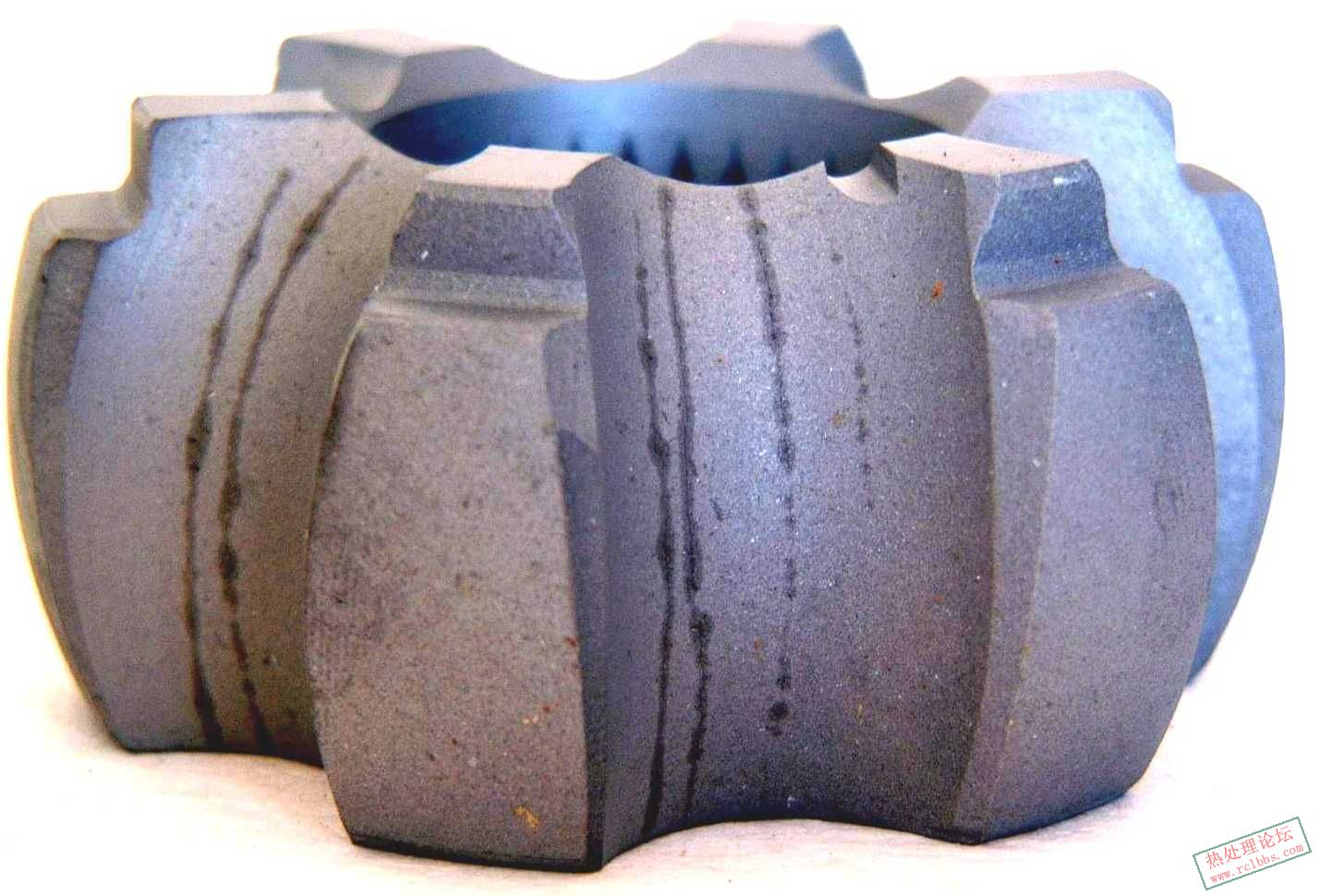

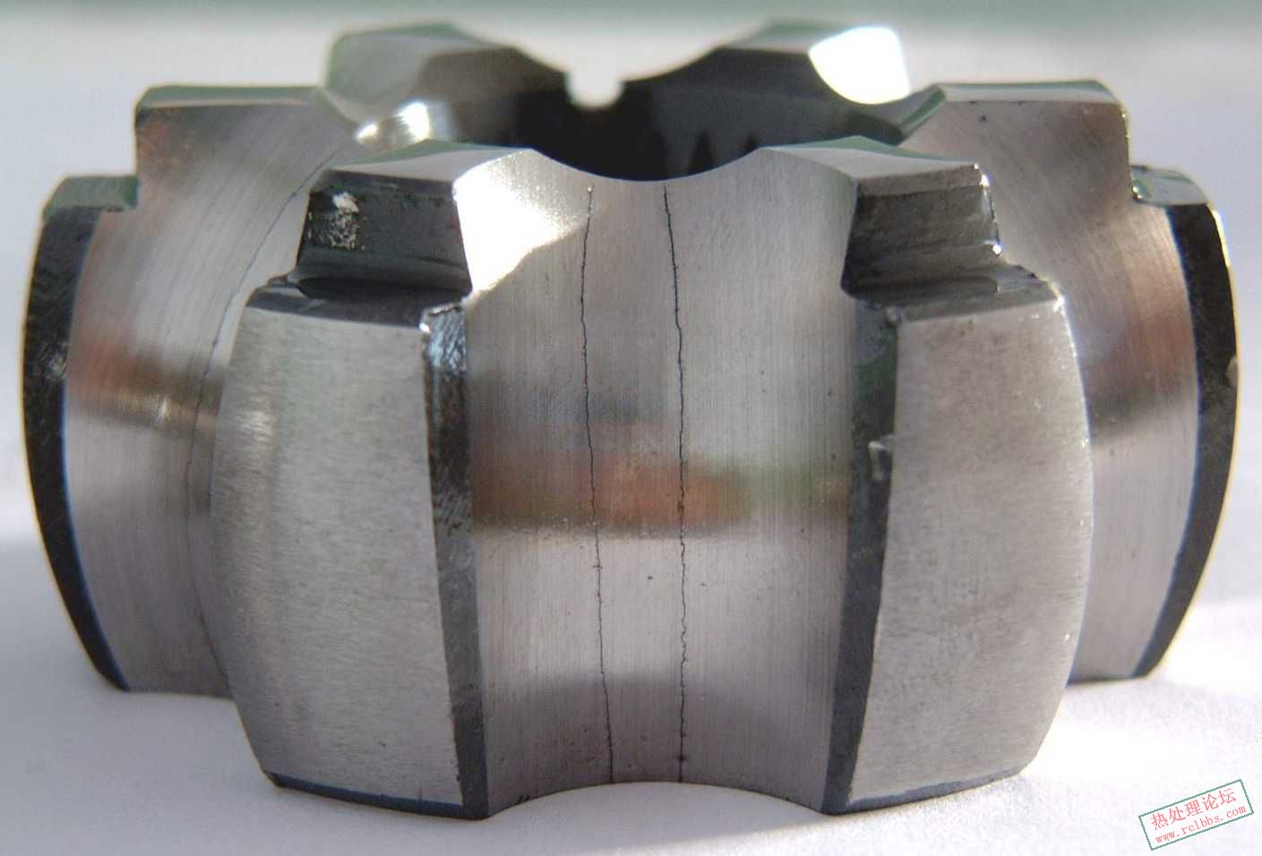

X3.JPG X4.JPG 万向节总成中,与传动轴配合的星型套材料为20CrMnTi,经过渗碳淬火后进入磨加工,在产品状态下探伤在沟道发现裂纹,型貌见图,经检验,渗碳深度、组织、硬度、梯度都在合格范围内。
请大侠们分析:
裂纹开裂原因,为什么呈直条分布。

这是淬火开裂。渗碳件在薄壁处应该采取防渗碳措施。

忘了做个说明,裂纹是在磨加工后发现,将剩余的未磨削产品用浸油喷砂的方式检验,沟道不存在裂纹,第一张图片是在磨削后做的浸油喷砂检验,为是显示裂纹的形态和量。
薄壁处是零件工作时与滚动体的摩擦面,对渗碳层深度有一定的要求,检验也是以此为主的,防渗措施不可取。

是渗碳淬火,内外组织不一,在磨削时容易产生裂纹,此裂纹 应属与磨削裂纹

裂纹是磨加工中形成的,但具体原因可能在渗碳淬火,来几张金相照片看看裂纹附近的组织.

外观看是磨削过程中产生裂纹,但与工件的形状有很大关系,沟道中间薄两边厚,往往在二次淬火时造成涨缩不一加之磨削应力而产生直线(轴向)裂纹。

磨削裂纹多为网状,且可以通过酒精酸可以鉴别有无烧伤现象

不知这星形套的磨削方向是沿轴向还是圆周方向?凹面与凸面都要磨削吗?

2.楼主的星形套沟道裂纹,应该是研磨破裂。渗碳淬火后一般要在220~230℃充分回火,考虑热处理后的变形量与研磨预量,以防磨后沟道硬化层深不均,检讨研磨工艺(砂轮、进刀速度、研磨量、冷却….)。零件有研磨热会有回火色出现。

研磨加工时很容易开裂,主要原因是
研磨时的温度变化引起。
砥石面过细,冷却液不足,研磨量过多会开裂。
