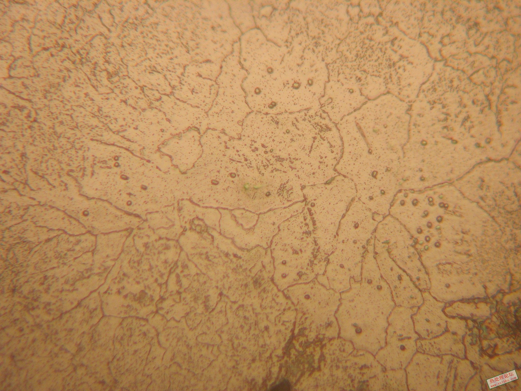

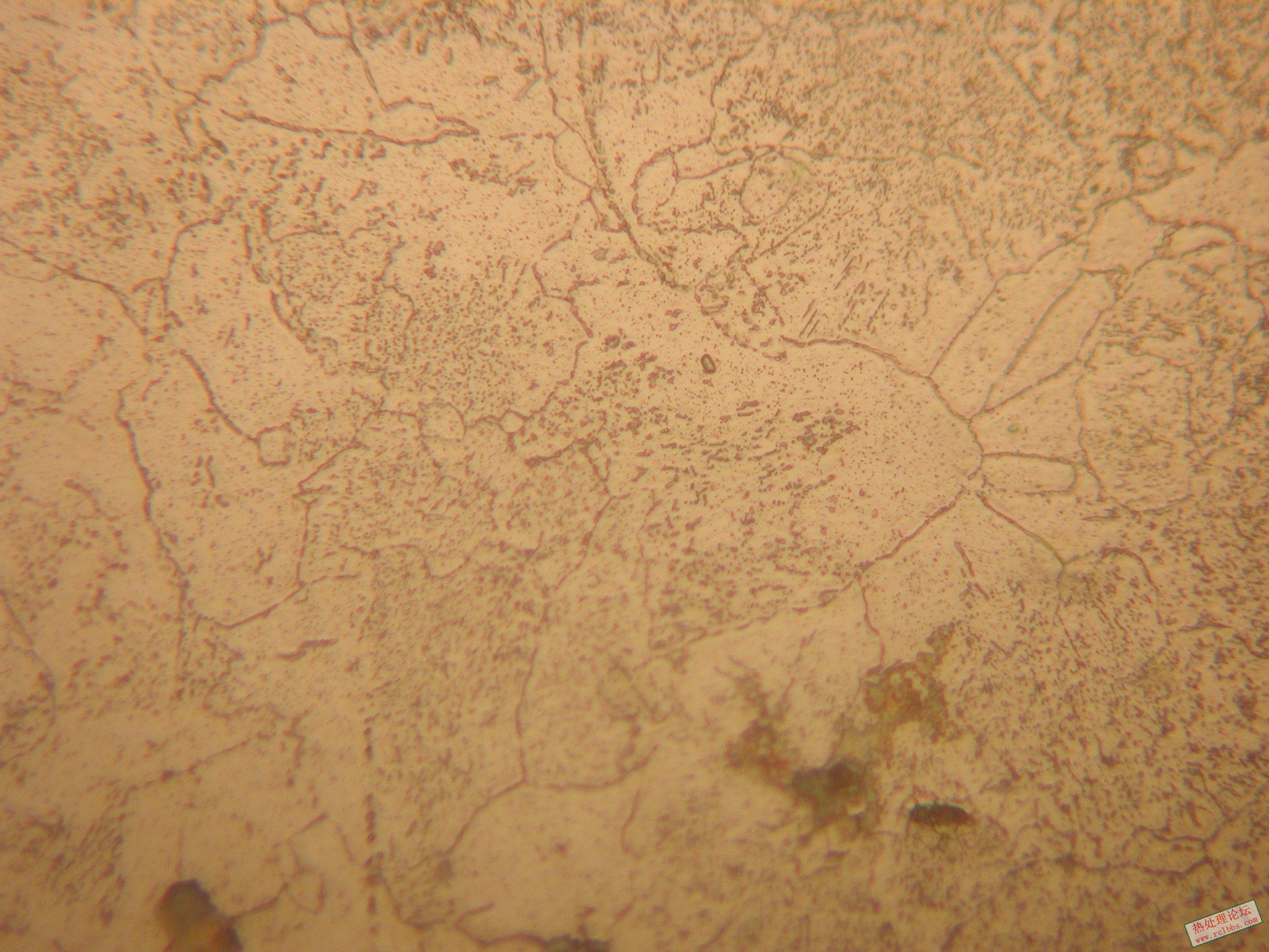

上传两张显微组织图片,是在121kg的实体工件上拍照的(质量稍微显得差)放大倍数 500X。看看是什么钢材的组织形态?如何描述组织组成。

发表于 2008-9-8 20:10:24 | 显示全部楼层
请问第一张图片上黑色的是什么,我经常看到但不知道是什么缺陷。
签到天数: 325 天
 楼主| 发表于 2008-9-8 21:29:21 | 显示全部楼层
回复 2# 的帖子
是指那里吗(见附件)?是锈迹。
发表于 2008-9-8 21:31:27 | 显示全部楼层
晶粒比较粗大,晶界处有碳化物   低碳钢缓冷    没学过多少金相  猜错了别说我
wangqinghua196 + 5 晶界处有碳化物!

发表于 2008-9-9 00:03:45 | 显示全部楼层
是否高速钢淬火组织?

 楼主| 发表于 2008-9-9 08:23:18 | 显示全部楼层
我补充一下前提:
A、是退火态组织;
B、是上世纪70年代推广,80年代纳标的黑色金属;
C、推荐热处理最终使用硬度在44-46HRC左右;
D、最近15年使用较广的一种时髦材料。

发表于 2008-9-9 09:20:27 | 显示全部楼层
含碳量不高吧?
签到天数: 325 天
 楼主| 发表于 2008-9-9 09:26:10 | 显示全部楼层
回复 8# 的帖子
中碳含量。
发表于 2008-9-9 09:54:13 | 显示全部楼层
H13?F基体上分布着碳化物颗粒。晶界怎么腐蚀出来的?
参与人数 1热处理币 +19 收起 理由
wangqinghua196 + 19 有效答疑!
发表于 2008-9-9 10:10:19 | 显示全部楼层
H13比较符合B,C,D,项。
不过现在要求的硬度都稍高。

签到天数: 809 天
发表于 2008-9-9 14:40:50 | 显示全部楼层
球化不良,沿晶界有碳化物析出,说明是过共析钢。
从图片看,与4Cr13,H13相似,但因推荐热处理最终使用硬度在44-46HRC左右,所以我认为是H13。

签到天数: 471 天
发表于 2008-9-10 21:43:55 | 显示全部楼层
发表
H13对吧!组织是由于锻造时终锻温度高,而冷却又缓慢时形成。
按GB/T1299-2000  第一级别图,评为4级可否?

签到天数: 325 天
 楼主| 发表于 2008-9-11 12:10:20 | 显示全部楼层
回复 14# 的帖子
成分和组织相比,组织更重要,但是社会上的商人只重视材料化学成分,而忽视组织状态,这是个危险的事情!也就是大家说中国热处理落后,这就是落后的最直接的原因之一!既认知上的落后,造成行为上的落后。
发表于 2008-9-11 13:39:39 | 显示全部楼层
可能是H13之类的模具钢.
可能是H13,但热处理工艺有问题.

    另外,汪工,你使用的现场金相显微镜成像质量不错啊,我们正准备添加现场金相的检测手段,能否提供宝贵意见?
发表于 2008-9-13 19:05:37 | 显示全部楼层
这种材料还能用?晶界析出较严重,组织也大,可能是锻造温度偏高,退火时又没消除,至于是啥材料要看光谱.
