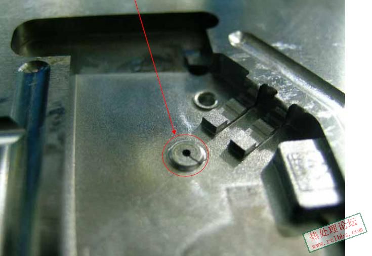

      一套注塑模具浇口开裂 (材料H13,硬度HRC=51),请教原因及预防措施
此模具有多套在生产,且多腔出现开裂现象,生产时间却只有1个多月。

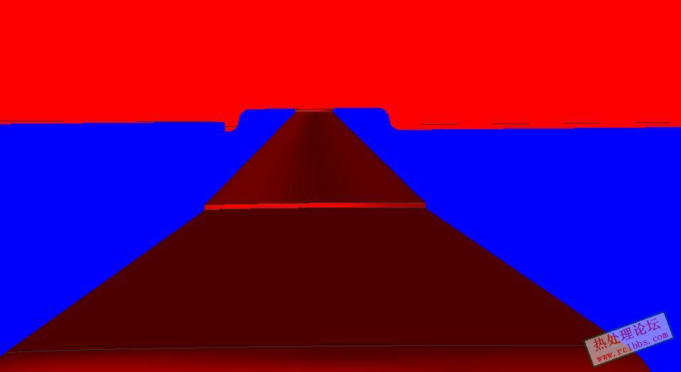

4,附剖视图,浇口直径0.8mm
[ 本帖最后由 zhang9999peng 于 2008-9-19 16:17 编辑 ]

H13料硬度做到HRC51,用于注塑模,硬度并不算高,应该是正常硬度;出现开裂应该检查,从模具形状看,从唧嘴孔(或是什么孔?)开裂,有以下推测:1、此处结构是否太薄?2、此处有无作过烧焊甚至冷焊焊补?3、唧嘴孔是电加工出来的吗?4、既然说道型腔多处开裂,为什么图片没有显示,显示一下开裂的多个部位,以便探索原因。
发表于 2008-9-19 06:08:51 | 显示全部楼层
如果是多腔都出现的话就应该从结构等系统问题来考虑,因为即使材料有问题它也不会都集中在固定的部位发生
简单分析:从照片来看模具型腔比较大,也就是塑料对此部位来说流量大——结果是此部位有明显的温升。
          如果判断是热疲劳的话,那冷却水道就在这个部位的附近,且冷却能力很强——此部位形成明显的温度变化。
好了,先请楼主仔细观察一下冷却水道的位置吧,期待楼主的回复;P ;P ;P
 楼主| 发表于 2008-9-19 16:05:05 | 显示全部楼层
回复 大家和Shaod 的帖子
大家好
Hi Shaod,你好
         谢谢你和大家的分析,对我很有帮助,首先澄清以下
1,此为注塑模具,材料PC+ABS,产品不大,大约每个40mm*25mm*5mm,一模八腔,热流道。
2,只有浇口位置开裂,其他位置没有开裂,不是有多个位置开裂,而是有很多腔在同样的位置(浇口处)开裂。
3,浇口是热流道浇口,正面是放电加工出来的,反面是加工中心加工出来的。
请大家继续发表意见,协助我找到开裂原因,谢谢。

建议,把电加工的变质层去除,对预防开裂有好处的。另外加硬处理后的粗加工及火花加工后做一次去应力回火,可以有效去处应力和电加工的不良影响。
