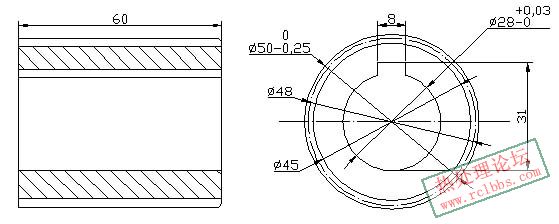

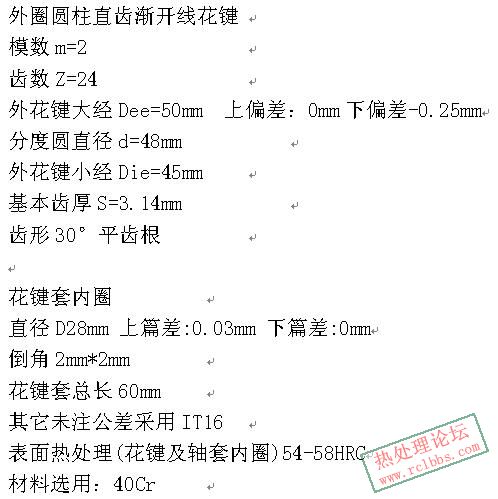

请教各位高手下面的轴选材,热处理方式,可行吗?轴套中间的孔是一个(Y2-132m-4)4KW转速1440/min电机的输出轴,外花键连接是一个减速器,热处理后个人认为应在54-58HRC。全长60mm,内径28mm,花键大经50mm,键槽最高点为28nn+3mm
这个初步的方案还请各位经验丰富的同行不惜指导,觉得有那些不可行,那些还可以更好?
轴套材料采用40cr,经调质后材料的性能我有点有难确定,因为轴套最薄处只有5mm,{轴键采用的是30°平键},
想事先计算一下可行不,是不是可以按标准上的抗拉强度750,扭转疲劳强度200计算,
因为涉及热处理后的材料力学性能各各部位不一至,不能确定轴套内圈键槽部位(危险截面)的力学性能是否能按上面的标准算。
请看帖的仁兄都能说上两句,指点一二。

我不是很明白,你这个零件的性能要求是怎么的?

谢谢,疑惑点解决,花键和扭力输出件之间有轴向8mm的间隙,电机和减速器之间用螺栓紧固。内孔为过盈配合原因(1)电机有正反转,有制动(急停),而电机输出轴的连接键都小于电机的键槽, 考虑到会不会有启动和制动冲击,(2)花键和扭力输出件之间有轴向8mm的间隙,本来想把轴套加长把这个间隙做的很小,但觉的又没必要。经验所限,又不能确定以后在设备运作特别是启动和制动时会不会出现抽插,这样就算是给轴套加了一个约束。本来键槽底部昨晚加的是2mm*2mm的倒角,听了你的指导已更正为1mm*1mm的倒角。镗孔(注意要留热处理变形余量:一般这种结构为孔收缩(loveliness: 留0.1mm行吗?
还想问版主两的问题,(1)40cr经过我们的调质后,硬度在30HRC左右(再高就轴套就应该有点翠了),再经过什么样处理才能把3楼说的键槽和花键侧面硬度达到45HRC”。(2)这种方式的周期要多长,和第一步的调质有那些时间和工序的重合。
