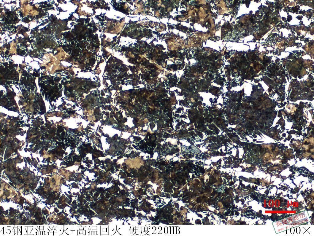

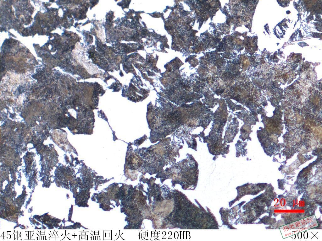

按楼主所说的调质与伪调质,两者在显微组织上的最大差别是:伪调质会有未溶铁素体。

发表于 2008-9-22 22:35:54 | 显示全部楼层
按照楼主的意思,正常调质与伪调质的区别在于淬火温度的选择,即正常温度淬火的属正常调质,而亚温淬火的就算是伪调质了。基于此点,则两者在组织上的最大区别在于伪调质会有未溶铁素体。如图所示
