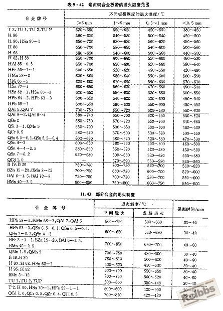

你压轧最后道次压下量是多少,退火后抗拉强和伸长率
发表于 2009-9-4 08:28:40 | 显示全部楼层

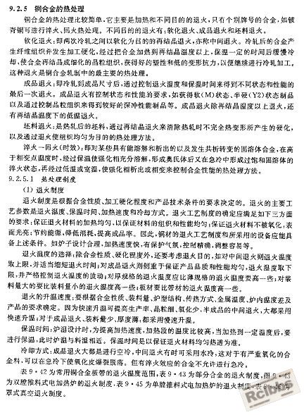

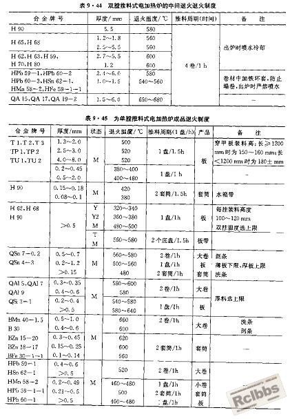

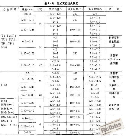

前面的加工工艺也很重要,铜及铜合金的热处理可以参考以下资料!
