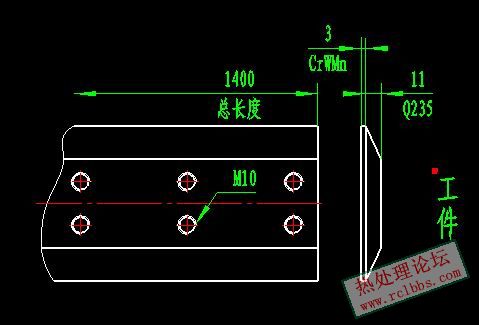

请看这样一件产品,是由如图两种不同的材料经过爆炸焊接复合在一起的一种刀板。按照客户的要求,要用我们的超音频对CrWMn的那一面的刃口部分(每侧大概30mm宽度)做淬火处理,硬化层3mm,但是试验后出现弓形变形(CrWMn的那一面向上拱起),变形量为15mm,请教众为高手如何能让变形量控制在1mm以内?

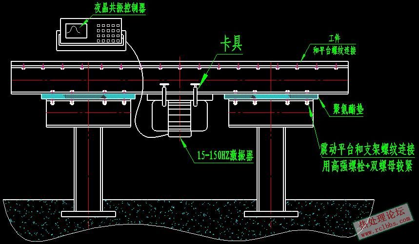

我曾想过这样
在原有的淬火平台下面加上振动时效装置,靠激振力来克服刀板在感应器淬火扫描过程中出现的热变形,但是由于振动时效设备不好借,所以没有试验,请他家评论一下这个方案的可行性?是不是用理论上根本就不行呢?(我不太清楚淬火变形的根本是什么,只是记得以前做冷作工是会用锤子敲打焊缝,呵呵,貌似原理相同啊)

振动时效装置去应力是需要时间的,在中频淬火那么短的时间里去除掉淬火应力我认为是不可能的,再说,淬火造成的变形,主要来自于M相变,体积增大所致,振动时效装置去除不了。
淬火变形不可避免,可以把感应器制成浮动的,随工件变形可上下移动,两侧面同时淬火,这样可以完成淬火工序,然后低温回火,再校直。

就是感应器移动淬火,我们生产这样的自行式成套设备,也是做得两侧同时淬火,也回过火,但是一校直淬火面就裂了,需要说明我们是超音频,淬硬层很浅,就3mm,刚好把GrWMn淬透。
还有什么办法?

1.考虑过你所说的,关键问题是预变形量如何控制?还有产品规格不太一致,同样截面附件所列是最短的,最长的2600mm.预变形工装也是个问题啊。
2.喷水淬火扫描速度大概800mm/min,这样实际上背面即使不喷水也不会有太高温度(大部分热量来不及传导到背面即被冷却掉了。
3硬度要求HRC58-60,你说的办法应该可以,只是回火温度值很讲究,一位湖州的朋友(开热处理厂的)告诉我(很肯定的态度哦),说压平后在250度左右的介质中淬火,并在250度介质中保持大概半分钟,然后取出来空冷至室温即可。关键作用是阻止马氏体转变,这样就不会有多大变形。我很相信他的实力。可是我不明白阻止马氏体转变的话,哪里来的硬度啊?
谁能告诉我其中的道理?
