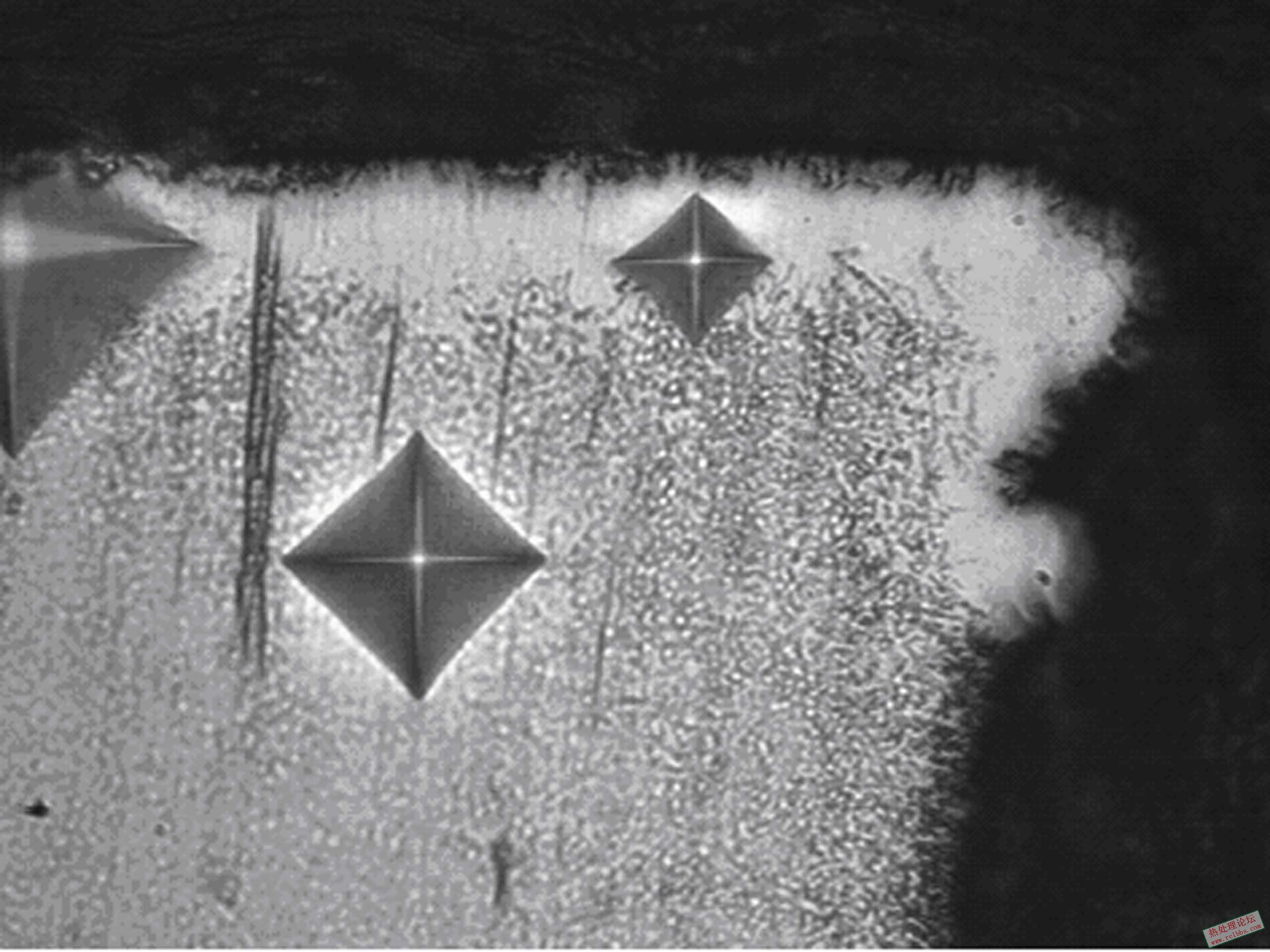

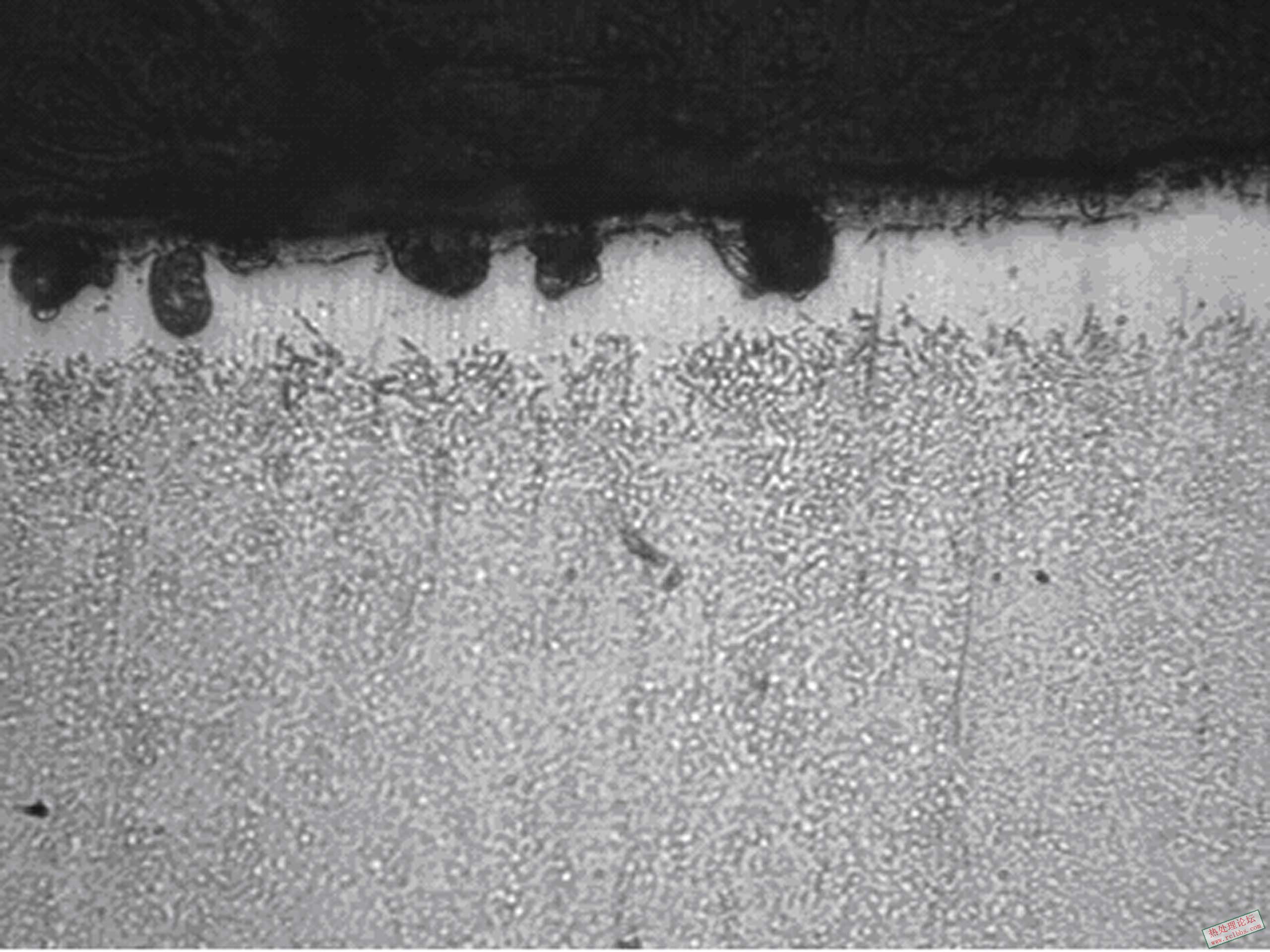

金相相片如下图:放大500。
大家说说是什么组织?呵呵~~

楼主,是渗碳或渗氮了吧
发表于 2008-9-9 14:53:29 | 显示全部楼层
应该是氮化处理的吧。

发表于 2008-9-9 14:59:28 | 显示全部楼层
有点像线切割的组织,白亮层是变质层。

发表于 2008-9-9 15:34:56 | 显示全部楼层
很像烧熔层。
例如高频烧伤和电脉冲加热淬火层。

这是Gr15钢,经高频淬火。是油孔尖角处,高频有溶烧现象。下面的M组织很好。

发表于 2008-9-9 23:04:19 | 显示全部楼层
呵呵,我也以为是淡化层,为什么熔烧层硬度反而高了呢????
 楼主| 发表于 2008-9-10 09:00:57 | 显示全部楼层
回复 12# 的帖子
是这样的,其实上面的HV测试的压力不一样,压痕大的是用500Kg,压痕小的是用200Kg。所以看上去熔烧层似乎硬度高,其实不是,那个地方硬度只有42HRC。由于层深只有0.02mm只有用200KgHV力了。

回复 13# 的帖子
应该是“压痕大的是用500g,压痕小的是用200g”吧?
