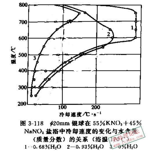

发表于 2008-9-11 09:58:33 | 显示全部楼层
KNO3+NaNO2 最佳理论比例为:克分子比 1:1 ;即 纯度皆为100%时:KNO3 53%+NaNO2 47%。
一般使用:KNO3 50%+NaNO2 50%,理论熔点143度;因所用原料纯度不同,熔点有一定变化。
加水作用是调节冷却速度:(不同含水量的冷却速度,参考下图)
