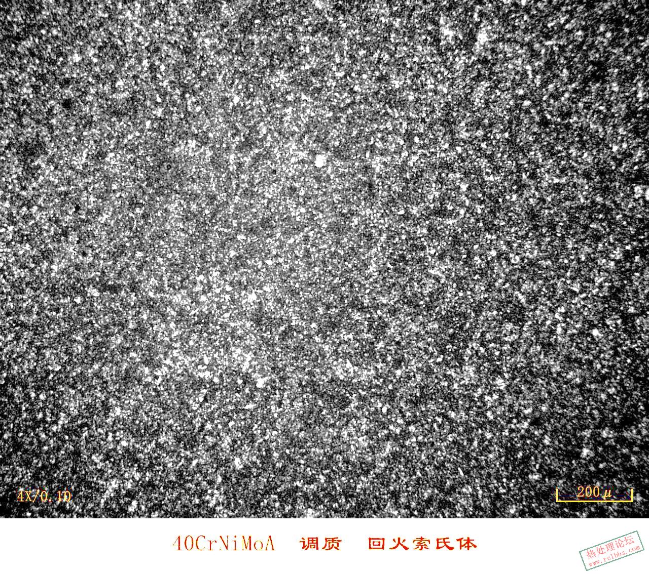

请问这是什么组织?

哈,图上不是写着吗?40CrNiMoA调质得到的回火索氏体。
发表于 2008-9-9 18:12:14 | 显示全部楼层
再说你腐蚀的也太深了,还是显微镜明暗度没调好啊!看不清楚组织呀!

其实这张图片的组织很好了,照的也不错。回火索氏体+碳化物

应该是回火马氏体+碳化物,回火索氏体没这么黑.

是回火索氏体,有可能是楼主腐蚀的太深了!

图片不错,回火索氏体。

那些白点是什么东西?

这个组织是“天天小非”发表的主题《组织金相图谱汇总》中的#8第35图,链接
http://www.rclbbs.com/viewthread.php?tid=10428&highlight=#zoom
