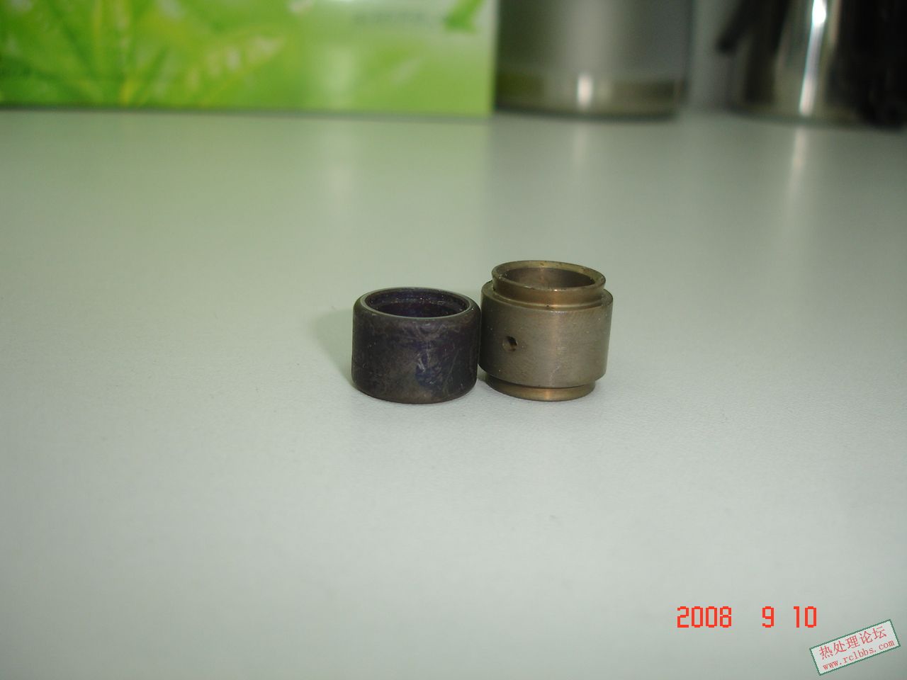

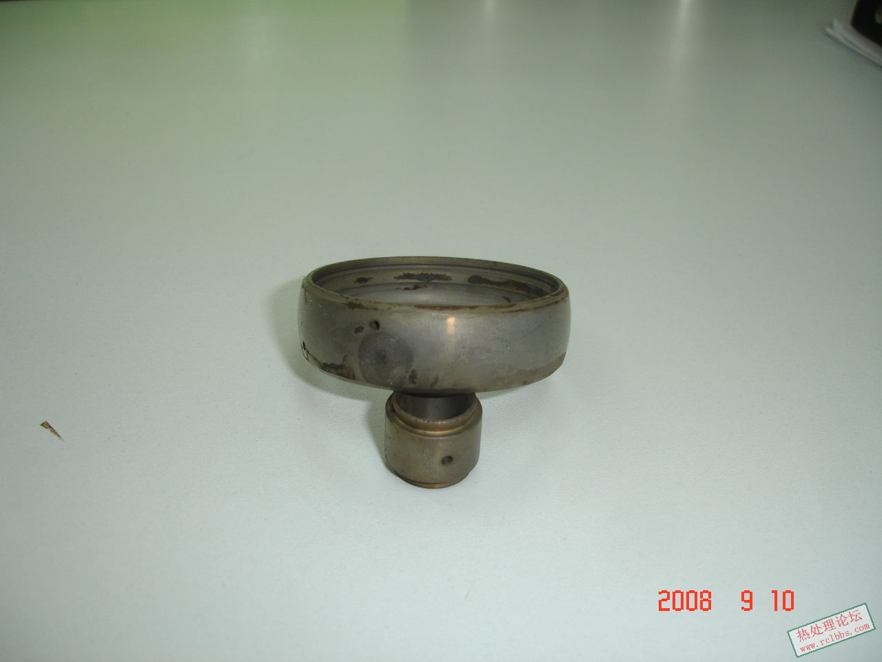

大家帮忙看看我们公司做的轴承外圈淬回火后的颜色。
呈暗灰色的我觉得颜色很正常,是180度回火。但,另外一个呈彩色,颜色异常,回火温度车间作业员设置错误了。本来工艺是220度回火,现在还不知道作业员设置为多少度。但,相对比以前做出来的工件彩色要重,很不正常。
请问,回火温度与工件的颜色有联系么?因为我觉得我们用低温180度回火的工件,颜色很好(不过由于清洗的原因,还有脏污在上面)。但,高一点温度做出来的颜色总是呈彩色的。是什么原因?还是因为淬火后清洗水分没有除尽?

回复楼主,回火温度不同,零件颜色是不一样的,一般低温回火比金属色稍黄,近200℃黄色要深些,300℃以上就有些发蓝紫色了,当然,如果工件带水、油污等颜色会重些。
你的第一张图片是正常颜色,第二张里的左侧零件回火颜色至少要大于300℃。不知你用什么炉回火,看颜色不是操作者温度定的不合适,而是根本就是已经跑温了

从工件颜色应该能判别出回火温度,楼上说的有道理。但毕竟不十分准确,还应该使用硬度计鉴定。从左侧的零件颜色看色泽不均匀,局部发蓝,应该是有水造成的,如果零件本身有水迹,回火温度200多度就可以这样的,如果零件整体发蓝色了,大约要300度以上了。楼主还是检验一下硬度吧!
xhlhz + 5 感谢参与!
发表于 2008-10-26 10:44:29 | 显示全部楼层
GCr15成彩色如果用硝盐炉的话应该已经油400度左右啦,同意楼上的去检查硬度。
