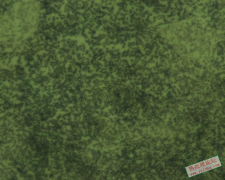

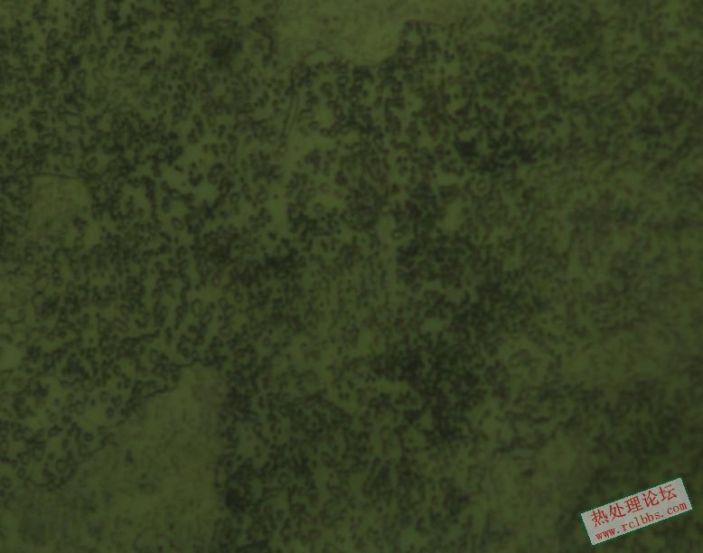

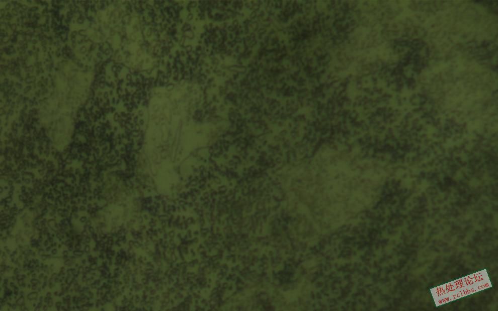

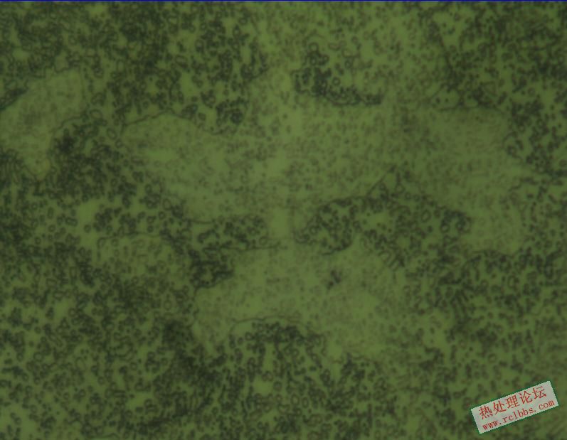

这个退火组织是在淬火前检验发现的,总是觉得有些问题,而且在淬火时也确实发现和以前有很大的差别,请各位帮忙看看讨论一下看问题出在什么地方。
签到天数: 20 天
 楼主| 发表于 2008-9-10 10:59:30 | 显示全部楼层
这个图退火供应商说没问题,但是应该说问题很大!!
发表于 2008-9-10 12:57:48 | 显示全部楼层
里面存在大量的贝氏体组织。球化退火应该得到球状碳化物组织
[ 本帖最后由 天天小非 于 2008-9-10 13:51 编辑 ]
签到天数: 20 天
 楼主| 发表于 2008-9-10 13:07:22 | 显示全部楼层
这个产品为轴承套圈,材料为GCr15
发表于 2008-9-10 13:07:59 | 显示全部楼层
组织是不好,碳化物 不均匀,可以求化一下,但是你没说质量有啥不同.
发表于 2008-9-10 13:29:35 | 显示全部楼层
照片上看起来不均匀,各区域都是什么组织,烦请楼主讲解!
发表于 2008-9-10 19:21:15 | 显示全部楼层
从照片上看只是深浅不一,单看碳化物应该对淬火后没什么大的影响,如果楼主觉得影响淬火可做一下成份。
签到天数: 51 天
发表于 2008-9-10 19:53:15 | 显示全部楼层
退火组织好像是偏析.不知楼主淬火有什么异常情况.
发表于 2008-9-10 20:58:00 | 显示全部楼层
材料为GCr15的球化退火组织这个样子很少见,深浅不均应该是退火前的锻造或原材料遗留下来的“痕迹”,前期的热加工温度过高。只是分析,不一定正确。
发表于 2008-9-10 22:03:46 | 显示全部楼层
我觉得球化组织没问题。深浅不一是腐蚀的问题吧?个人观点!
发表于 2008-9-11 22:49:42 | 显示全部楼层
是因为一些颗粒太大了么?
签到天数: 20 天
 楼主| 发表于 2008-9-12 18:25:43 | 显示全部楼层
颜色浅的部位是碳化物溶解稍微多些,深色区域碳化物溶解少些,在浅色区域,淬火后会出现类似过热的现象,出现结晶马氏体或细针状马氏体,但是如果细细观察,在结晶马氏体或细针马氏体中还有少量的残留碳化物,这就是“假过热现象”,如果经验不足,很容易将组织看成过热,判为不合格,(实际中如果按照马氏体的尺寸大小、黑白差等判定也确实可以判为比较高的级别),给淬火工作造成很大影响。
这个退火组织造成的后果就是淬火工艺温度范围非常非常窄,高个两度就过热,差一两度就加热不足,而且轴承套圈在淬火时椭圆变形、涨大或缩小变形、锥度变形等和正常情况下比完全没有任何规律而言,影响很大。
个人认为退火时在快冷阶段可能存在问题。因本人未从事退火工作,所以还请各位大虾能够找出问题所在,解决该问题。
签到天数: 42 天
发表于 2008-9-12 20:32:22 | 显示全部楼层
