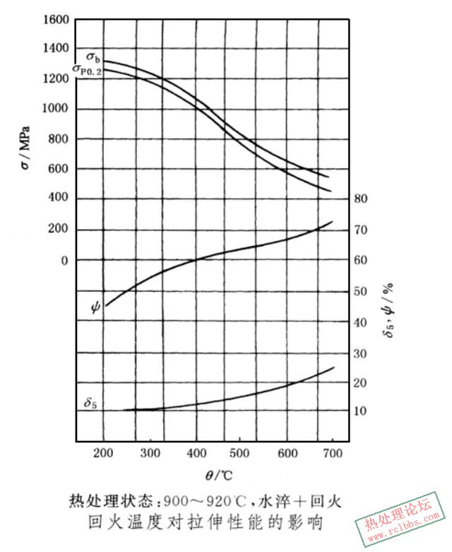

2楼的继续请教,材料也是1018类似的么,我根据20#的硬度及回火温度曲线上看,感觉好象你说的工艺挺难做到。把20#的回火硬度曲线给您看下,在附件中。您看下,希望您继续指教。

发表于 2008-9-10 15:58:31 | 显示全部楼层
回复 4# 的帖子
汪工已经说了,不要想的太复杂.以上工艺都是我们的实际生产情况.不过你的工件太大的话,可能有点难度.
 楼主| 发表于 2008-9-10 16:01:31 | 显示全部楼层
谢谢楼上的,我的零件是薄板件,只是怕变形而已
发表于 2008-9-10 16:06:02 | 显示全部楼层
此种材料主要看零件的形状和大小,零件如果很薄,冷却速度如果够快,完全可以达到要求。我们做的也是C-N共渗,可以满足要求。
