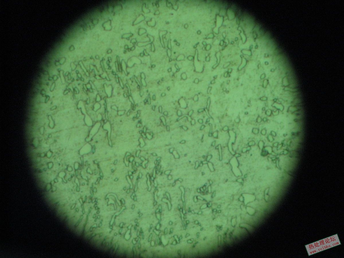

帮忙看看是什么组织?C45热处理能否得到这样的组织结构?这种组织对使用性能有何影响?

C45是不是45#钢?是什么状态?
块状物好似碳化物,基体会不会是淬火M?
太多状况不清楚,只能瞎蒙。
发表于 2008-9-10 17:58:43 | 显示全部楼层
条、块状的外形比较园滑,应是未溶铁素体吧。
楼主应介绍一下工艺的。

工艺未知
呵呵,麻烦的就是工艺不清楚。

打过硬度了嘛,是多少?

基体属马氏体(奥氏体)组织,第二相是碳化物。高碳高合金钢淬火态会呈现这样的组织。
       C45相当于我国的45#钢,属中碳钢,常用的热处理工艺有退火、正火、淬火+低温回火以及调质。上述任何一种热处理过程都不会得到类似的组织。C45球化热处理可以得到相似于图片所示的组织,该工艺得到的组织是铁素体基体+粒状渗碳体。但这只是相似,实际上差别还是蛮大的:首先,后者的基体是铁素体,能看到清晰的晶界,图片所示组织是看不到晶界的;其次,后者的渗碳体是圆颗粒,图片所示组织则有部分是角状的。

硬度
硬度170HV。基体应该不是马氏体,这么低的硬度

球化退火不到位啊,

应该是球化退火的,但是这种组织我第一次见到

性能?
材料厚度6mm,长条板,冲压成型。图示为零件的心部,受力表面有淬火处理。
是否C45板材就是这样的组织结构?
该零件受较大冲击力,结果发现易断。热处理能改善么

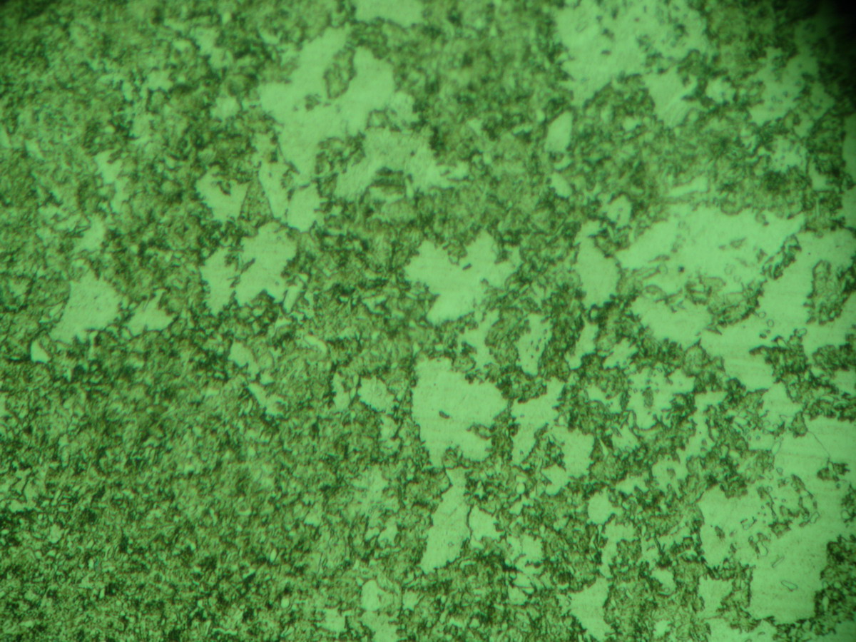

过渡层金相
过渡层金相

第一张照片怎么看都不像45钢。

应是溶铁素体!是纯铁吗?

还是感觉像铁素体和粒状渗碳体。表面淬火硬度可达到HRC48.5。
