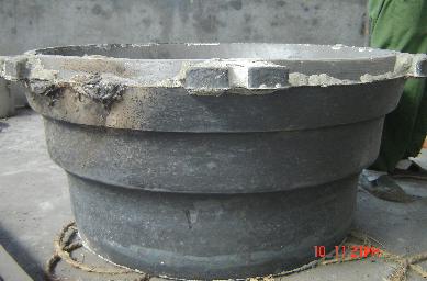

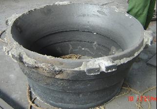

大家好.我是淄博的一家专门做消失模铸造的.我现在生产了一种材质为Mn18Cr2的高锰钢铸件.现在问题是热处理总是做不成功.达不到客户的要求.晶粒中有碳化物,晶界上也有.还有大量聚集状的碳化物.有时还有偏析奥氏体出现.铸件的壁厚相差很大.厚的地方8厘米左右.薄的地方2厘米左右.请问这些问题是由于什么原因造成的呢?有什么办法可以解决吗?请大家多多帮忙.谢谢!!

自由升温至650度
保温1.5小时
再以每小时100度左右的速度升温至1100度
保温4小时
一分钟内均匀水淬
