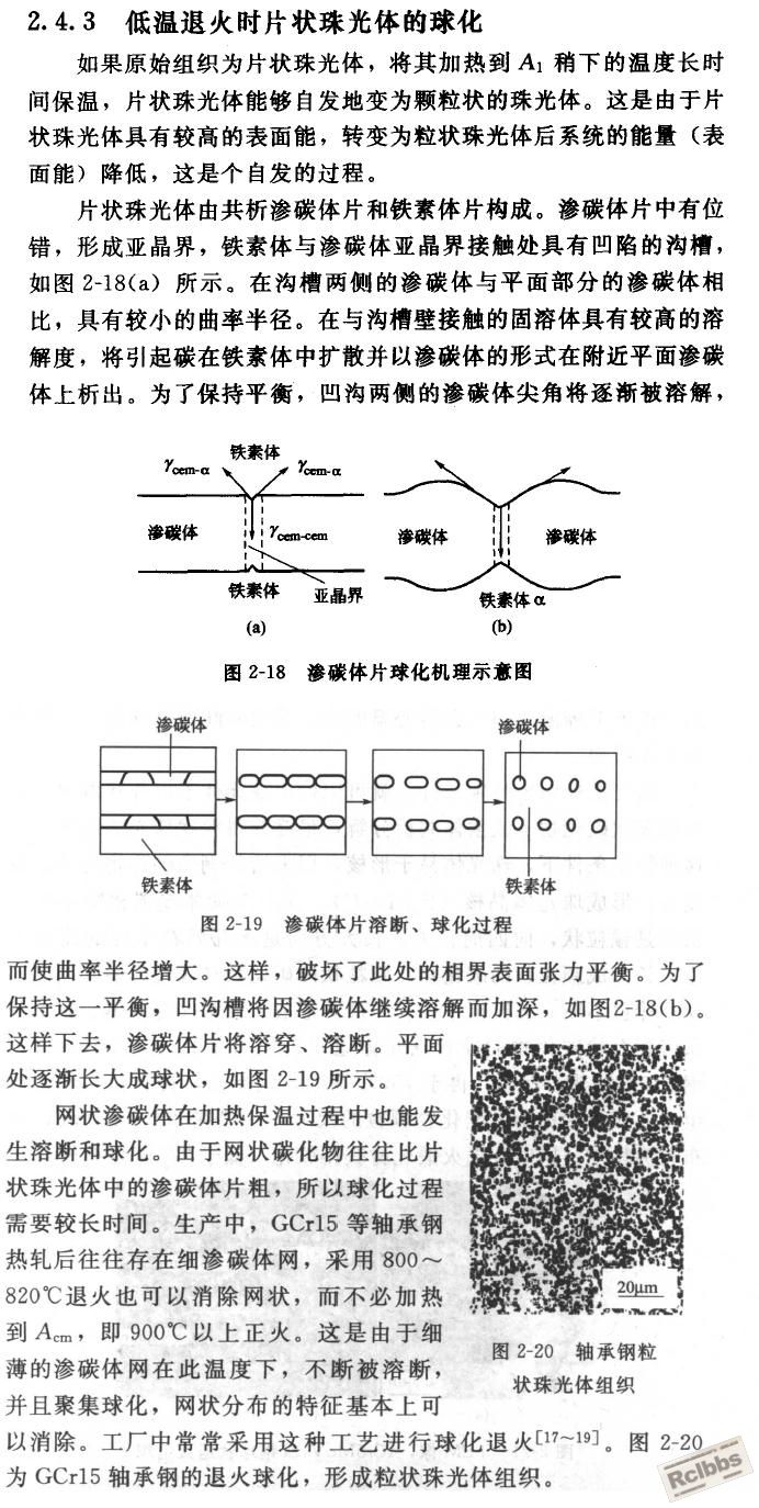

但是就其基本原理我一直理解不透彻,在哈尔滨工业大学出版的《金属热处理工艺学》中关于球化退火机理是这样解释的:
”片状渗碳体通过熔断,形成不规则的颗粒状碳化物,以及通过碳在α-Fe中的扩散,微小的碳化物颗粒中的碳被长大的颗粒吸收并逐渐球化这两个阶段完成的。渗碳体片的溶断过程首先发生于渗碳体中的位错,缺陷及亚晶界处。因为在这些地方出现棱角,表面曲率半径小,故与之平衡的α-Fe中的碳浓度较高,而在渗碳体平面处α-Fe中的碳浓度低,在α-Fe中产生浓度差而发生碳的扩散。由于碳的扩散,使渗碳体在表面曲率半径小(缺陷处)的α-Fe中碳浓度降低,为了维持平衡导致碳化物溶解,而在平面α-Fe中碳浓度升高,为了维持平衡,自α-Fe中析出渗碳体。这就是渗碳体片熔断和球化的过程”。
我的理解是1)渗碳体中碳向α-Fe中的扩散,导致渗碳体自身由条状变成断续链状,最终形成球状的渗碳体
                  2)平面处α-Fe中的碳浓度高,其中由于C原子的扩散,在α-Fe缺陷处析出渗碳体。
不明白的地方是:α-Fe本身含碳量最大0.02%,是如何析出渗碳体的?另外经球化退火后特别是低碳钢和低碳合金钢的球化组织指的是什么?从金相中可以看到低碳钢主要组织是铁素体和少量珠光体组织,该材料的球化退火的“球化”指的又是什么呢?

球化退火工艺原理是依靠片状渗碳体的自发球化倾向和聚集长大,原始组织为片状的珠光体在加热至Ac1+20-30℃温度时,渗碳体开始溶解,但是并未完全溶解,一片碳化物断开为许多细的点状碳化物,弥散分布在奥氏体基体上,同时由于加热温度较低及碳化物的不完全溶解,造成奥氏体的成份极不均匀,在随后的缓慢冷却中,或以原有的细碳化物质点为核心;或在奥氏体中碳份富集的地方产生新的碳化物核心,均匀的形成颗粒状碳化物。刚形成的碳化物颗粒很小,在缓慢冷却或等温保温过程中发生碳化物聚集,由于碳化物呈片状表面积很大,若呈球形则有最小表面积,促使能量状态降低,所以最后成为一定尺寸的球状碳化物。球化时需要碳原子做较长距离的扩散迁移。

摘自<珠光体转变与退火>P48-49
