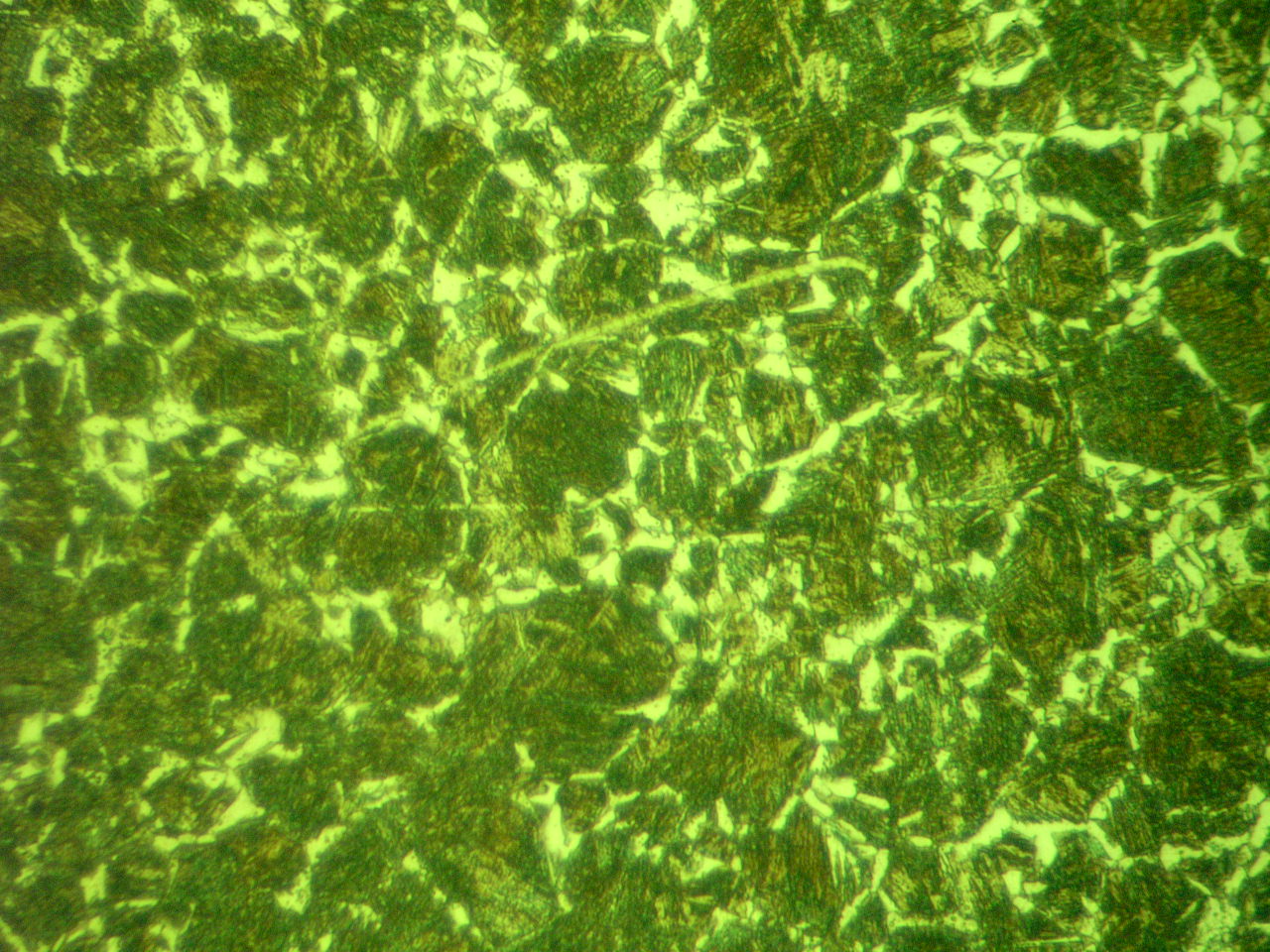

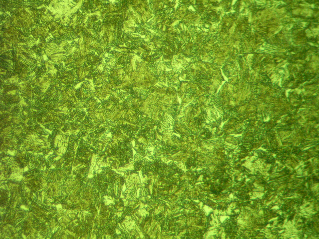

各位大侠,我在遇上心部铁素体组织级别超差.材料为:20Cr材料,壁厚5~8mm,原材料晶粒度8~7级,现经渗碳淬火后(渗碳层为1.5~2.2mm),心部铁素体组织达到5~6级左右(而我们要求组织级别下线为5级).在此请问各位大侠产生的原因及解决方法.在此谢过!
(我们原来做的热处理心部铁素体的金相观测和硬度检测相差都不大.而本次心部铁素体金相观测级别为5~6级左右,测心部硬度为33~35HRC.按硬度来评定心部铁素体级别为2~3级.而且本次热处理件还无法观察心部晶粒度.请问这是什么原因产生这种现象)
在此感谢!

心部铁素体样件1#
心部铁素体样件1#
心部铁素体样件2#
心部铁素体样件2#

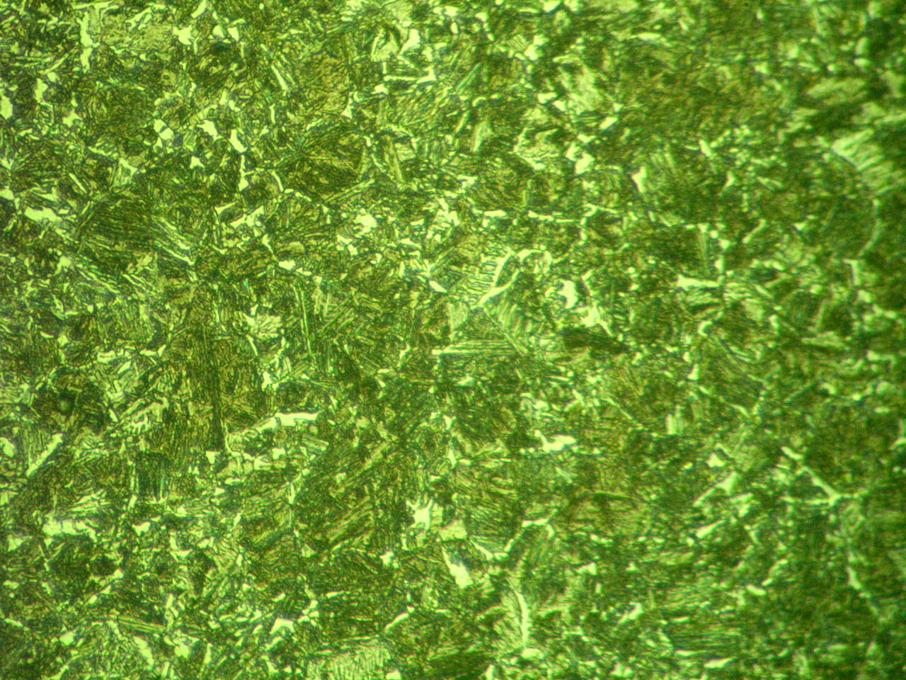

原热处理心部铁素体照片
原热处理心部铁素体照片

 楼主| 发表于 2007-4-2 15:03:19 | 显示全部楼层
心部铁素体照片见1楼
样件1和样件2为本次热处理心部铁素体不合格照片;最下面一张为原热处理正常时的心部铁素体照片,组织级别为2级.材料都为同一批材料.在原材料这块我们都全部检测OK的!

发表于 2007-4-8 08:34:29 | 显示全部楼层
铁素体基本呈网状,可以知道心部冷却较慢,对比你正常的图片,不正常的图片上铁素体多且晶粒稍粗,说明冷速比你正常处理的要慢.通过金相照片可以判断,铁素体晶粒度应该不止5~6级,要比这高的多,最少也在7.5级以上.你说的5~5级是否是网状铁素体所包围的原奥氏体的晶粒度?

发表于 2007-4-11 00:57:40 | 显示全部楼层
从楼主的金相照片(特别是第2图)看来,铁素体级别5~6级,而且成网状分布,沿原奥氏体晶界分布,应该是淬火冷却时在某一阶段冷却速度不够快而析出的铁素体!你的产品不是很厚都存在这情况,是不是淬火油粘度过高?可以试一试提高点淬火温度。你打的心部硬度应该是维氏硬度吧,如果存在偏析,打出来的硬度有可能未打在铁素体上,当然硬度就会偏高了,不知道对不对,呵呵!还请大家多指教~
