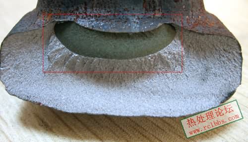

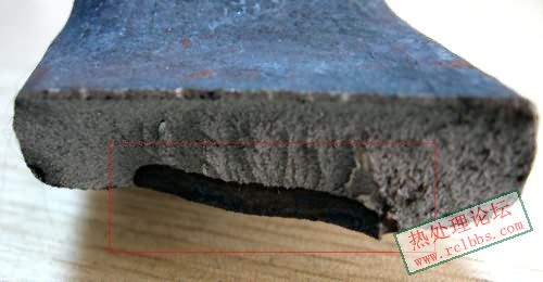

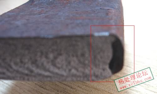

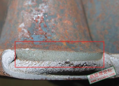

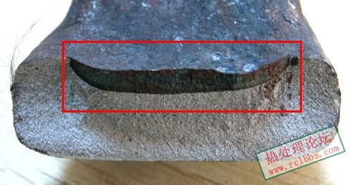

论坛上的兄弟姐妹们,大家好。我目前碰到一个非常头疼的问题,希望得到大家的帮助。我司生产的45#产品,在淬水回火以后,硬度达到35-45HRC,产品表面上看无任何裂纹,但是部分产品在做抗弯试验的时候会崩断掉,产品断开处界面如我附图所示,望高人予以指点!

淬火后已经开裂了。
签到天数: 709 天
发表于 2008-9-12 10:04:04 | 显示全部楼层
最好检查裂纹出的金相,从图片看淬火过程中就产生了。假如以前产品没有为题,工艺没有改变,淬火介质状态一样,可能这批材质有问题。。有文献记载的一种处理办法,870淬油,570回火,再采用双相淬火,回火。

断口中好像存在空洞?

楼主:我怎么好象看到你的断口上面有孔洞?
发表于 2008-9-12 14:18:34 | 显示全部楼层
不可能在弯曲试验的时候都是这个断口吧?
这个断口正如汪版主说的,前期存在裂纹造成的。
该材料达到35~45HRC本身脆性就很大了,做弯曲很容易出现断裂现象

发表于 2008-9-12 19:49:13 | 显示全部楼层
发表
方框区域出现锈迹不可能在弯曲试验的时候形成,说明淬火,回火后已经形成。
产品图可以看出整个产品都有锈迹,如有小裂纹是很难发现的,分析淬火后裂纹已经产生;
断口跟瓷的断口差不多粗,看看淬火前是否正火了,检查原始组织晶粒是否粗大。

该裂纹源在淬火后就已经出现了。
发表于 2008-9-13 00:29:35 | 显示全部楼层
工件是否经过锻造处理,很可能是淬火前就已经在心部产生了微裂纹.因为图片上有锈迹.

发表于 2008-9-14 15:25:29 | 显示全部楼层
建议对断口处进行组织金像分析,如果组织照片没有问题的话,那就是材质本身存在问题,
发表于 2008-9-14 17:40:16 | 显示全部楼层
从断口看有水迹和回火色,说明此纹是在淬火过程中开裂,应该是你的工艺和具体的操作不当造成应力过大而开裂。
发表于 2008-9-15 09:54:24 | 显示全部楼层
楼主你好,你有没有把端口磨平,再测试一下硬度。
如果硬度低的话,说明心部没有被淬火。这样的话表层和心部的应力还是很大的
另外建议你这种你不要用45钢,用40Cr要好一些。

 楼主| 发表于 2008-9-17 14:57:51 | 显示全部楼层
回复 2# 的帖子
版主,是淬火前已经开裂,还是淬火后。我这个是锻造以后自然冷却再二次加热淬火处理的。。。
