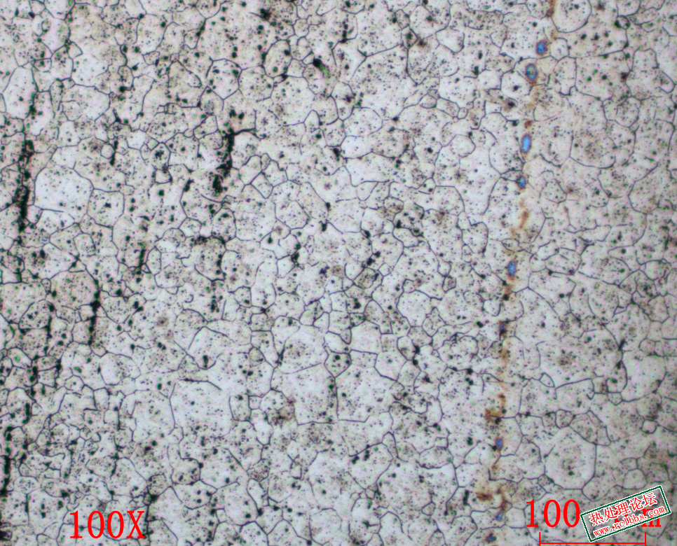

您好大佬,请教一下你们家替代在哪里买的,我家这边的正火晶粒度一直没有好的苦味酸替代品去腐蚀,淘宝买 ...
我现在用的也是替代品,需要加热到90°左右浸泡3-10分钟,效果你可以看看,我这个材质是65Mn
