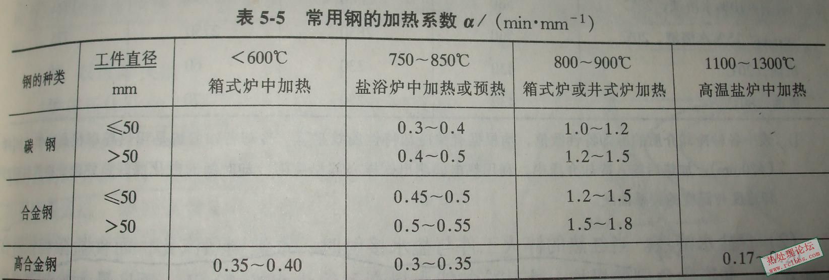

为什么高合金钢淬火加热系数只有0.17-0.2,而碳钢和 合金钢的淬火加热系数都在1.0以上?

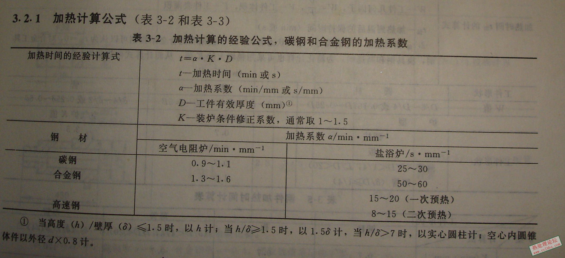

发表于 2008-9-13 21:25:56 | 显示全部楼层
附碳钢和合金钢加热系数图

发表于 2008-9-13 22:57:48 | 显示全部楼层
仔细看表头。
主要是采用的设备不同,另外高合金钢是经预热后再到高温盐浴中,速度要快得多。
发表于 2008-9-14 12:46:02 | 显示全部楼层
表中好象不 是在一个温度范围吧?在750~850之间差不多吧?

发表于 2008-9-15 10:53:07 | 显示全部楼层
回复 1# 的帖子
加热设备和加热温度段都不相同,这个加热系数根本就没有可比性。
发表于 2008-9-15 11:17:55 | 显示全部楼层
还是不大懂 ^^ 可不可以再说明白点
高合金钢一般都是需要阶梯加热,前面已经有二级予热了.而且在高温加热的时间不易过长,否则容易引起过热等缺陷.
