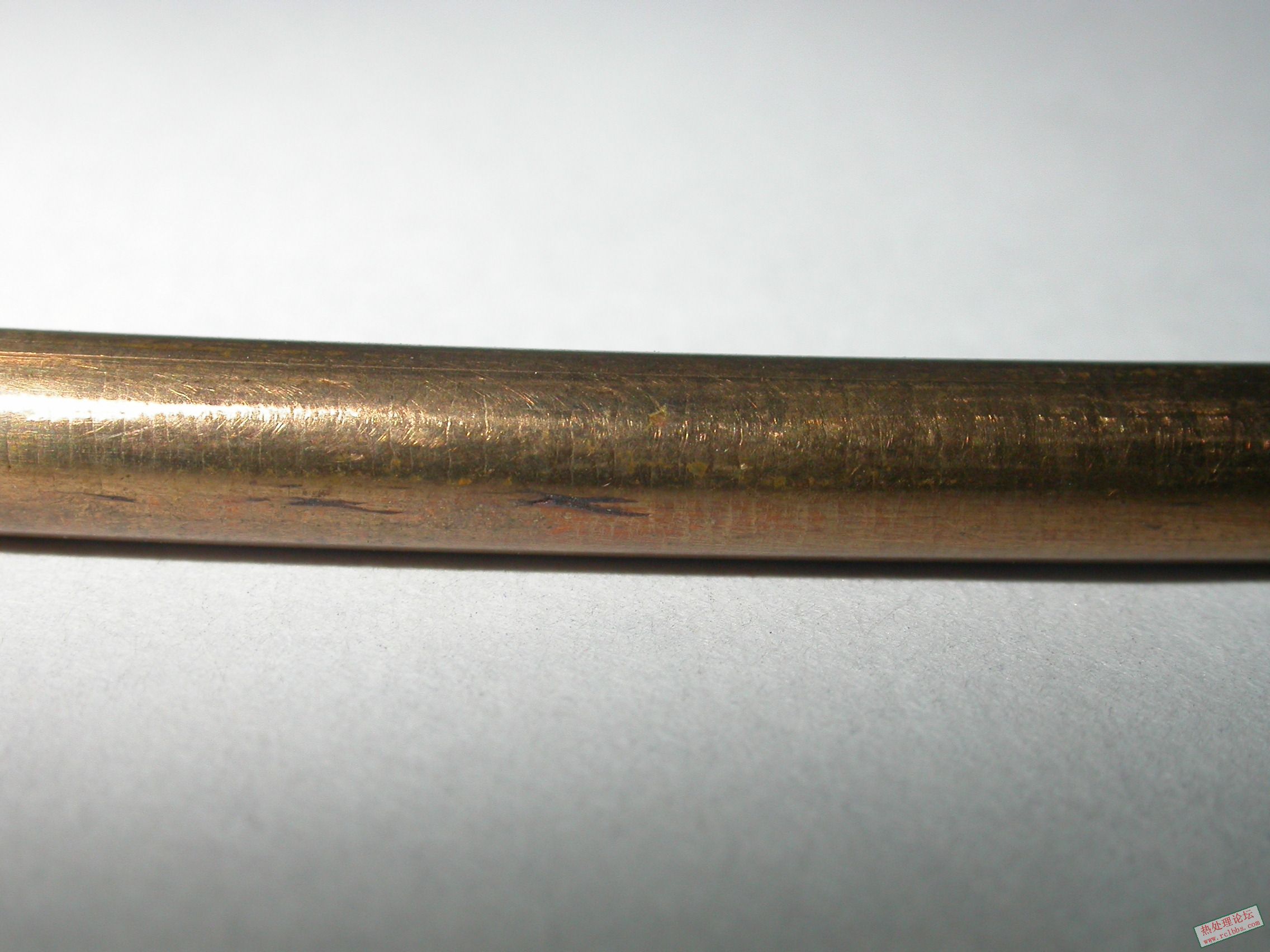

直径为5mm锡青铜线放在库房里几年后就开裂了,是季裂吗?以前只知道黄铜有季裂。

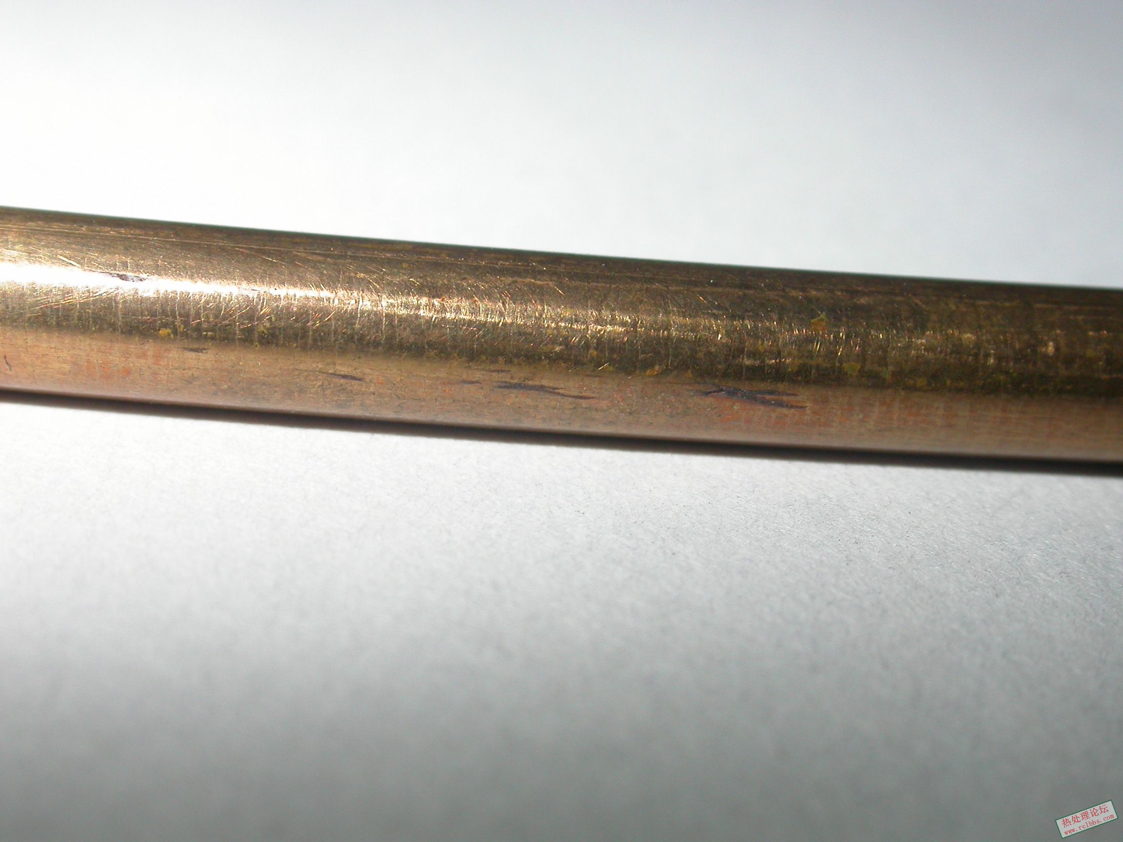

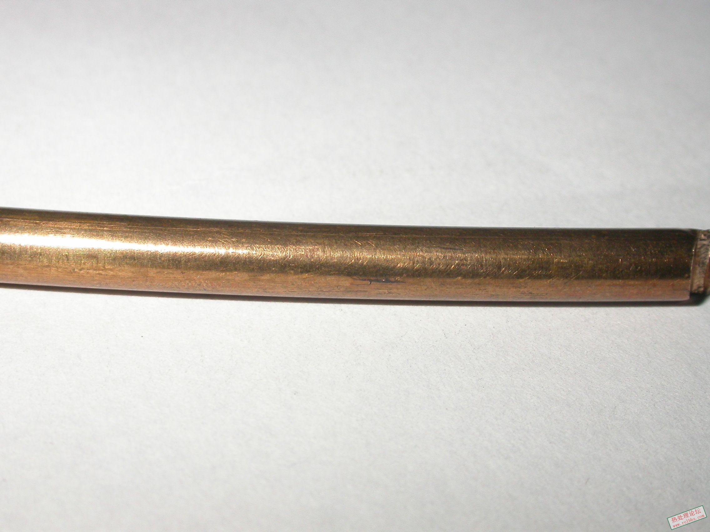

补充几张照片,供大家参考。

图片上显示,线材表面呈细微的竹节状,应该是道次加工率过大,建议在加工的过程中增加一次中间退火.
