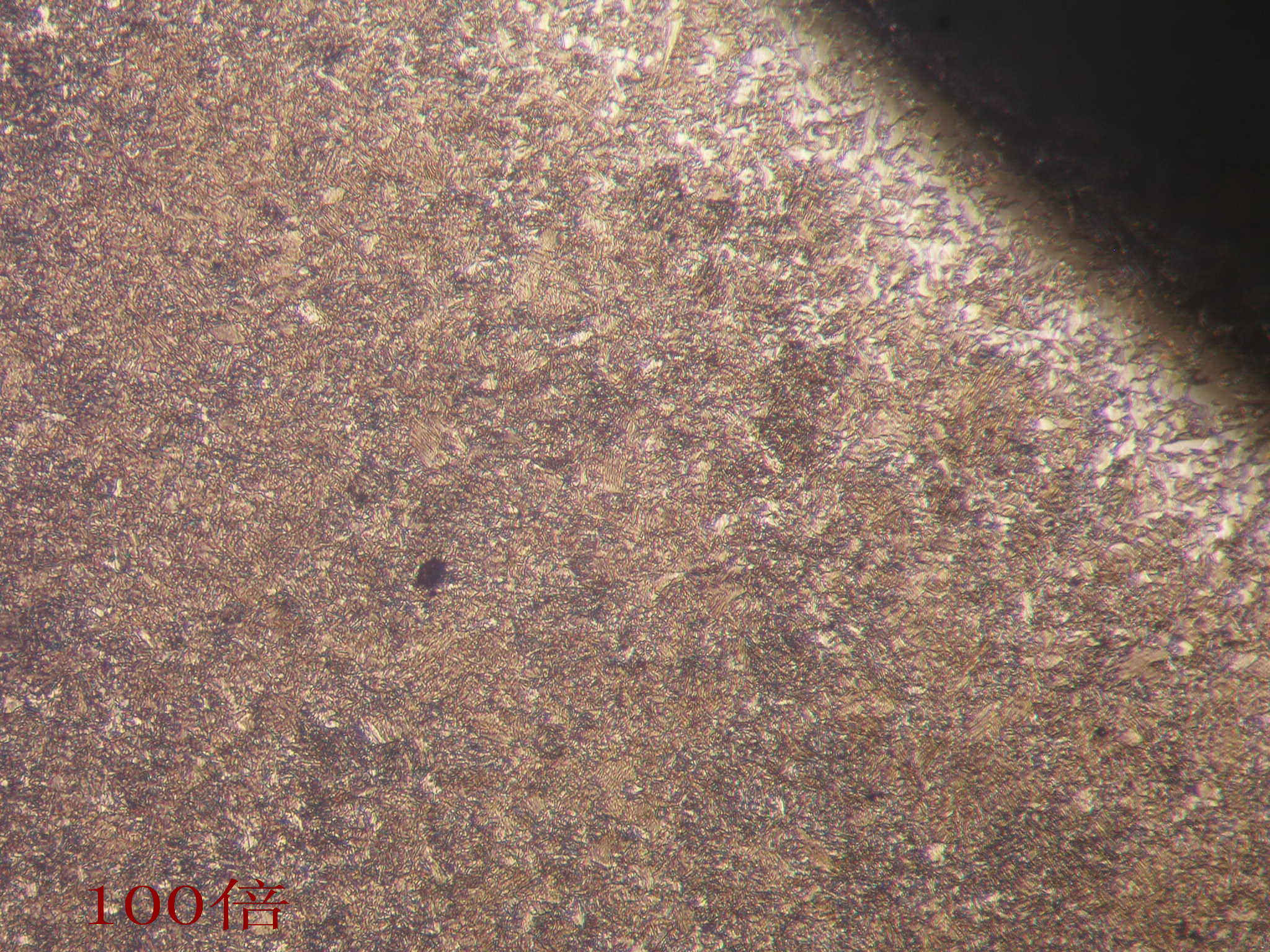

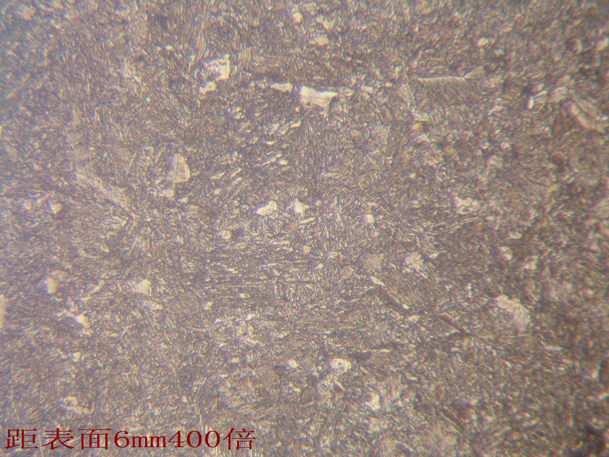

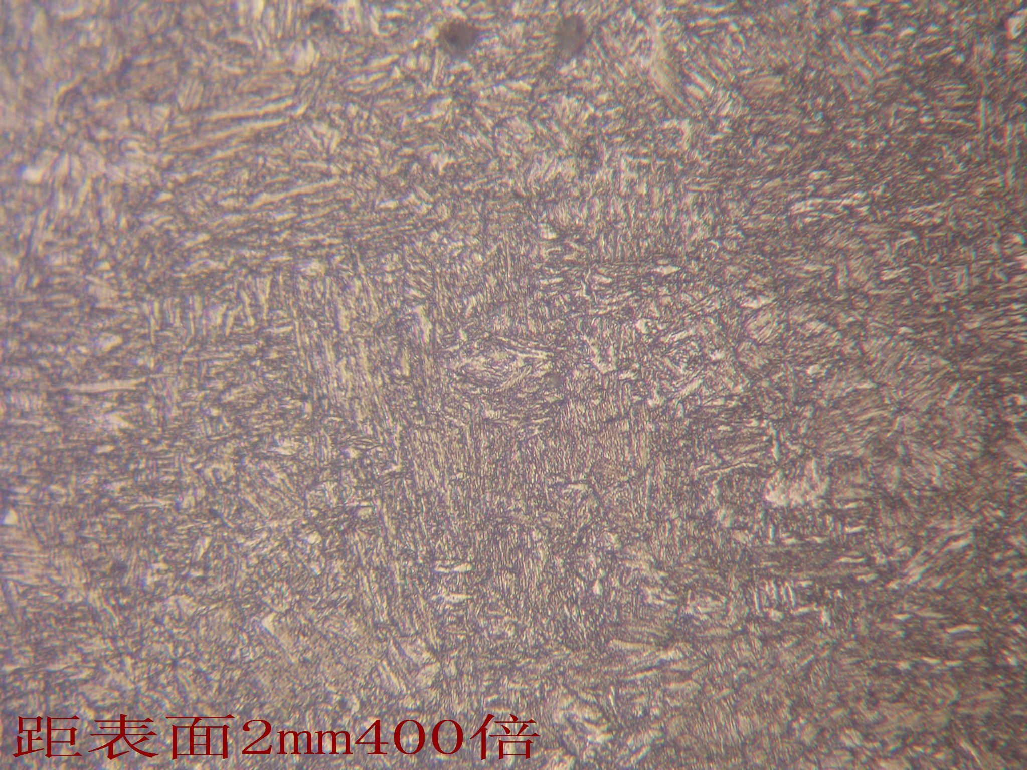

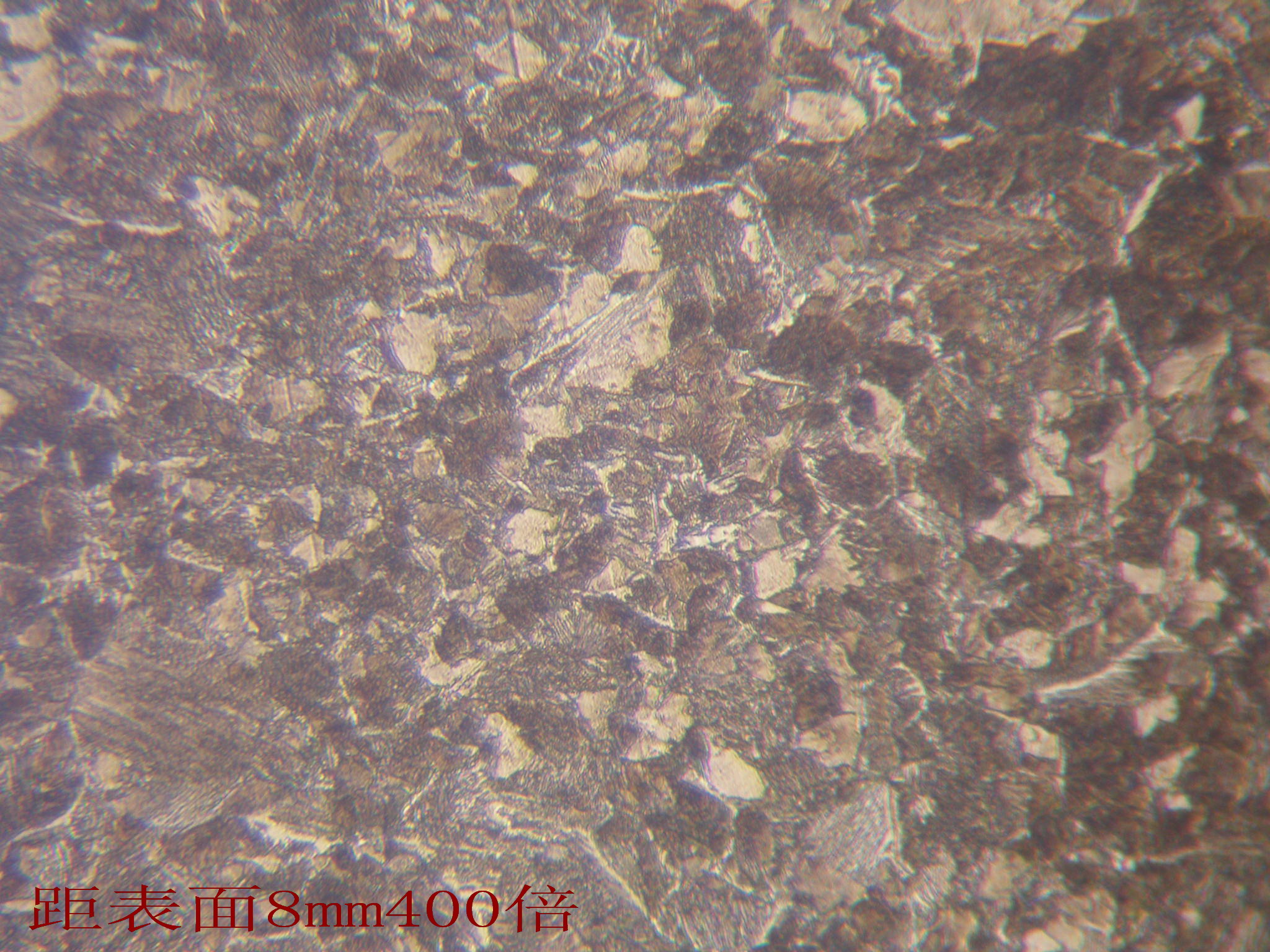

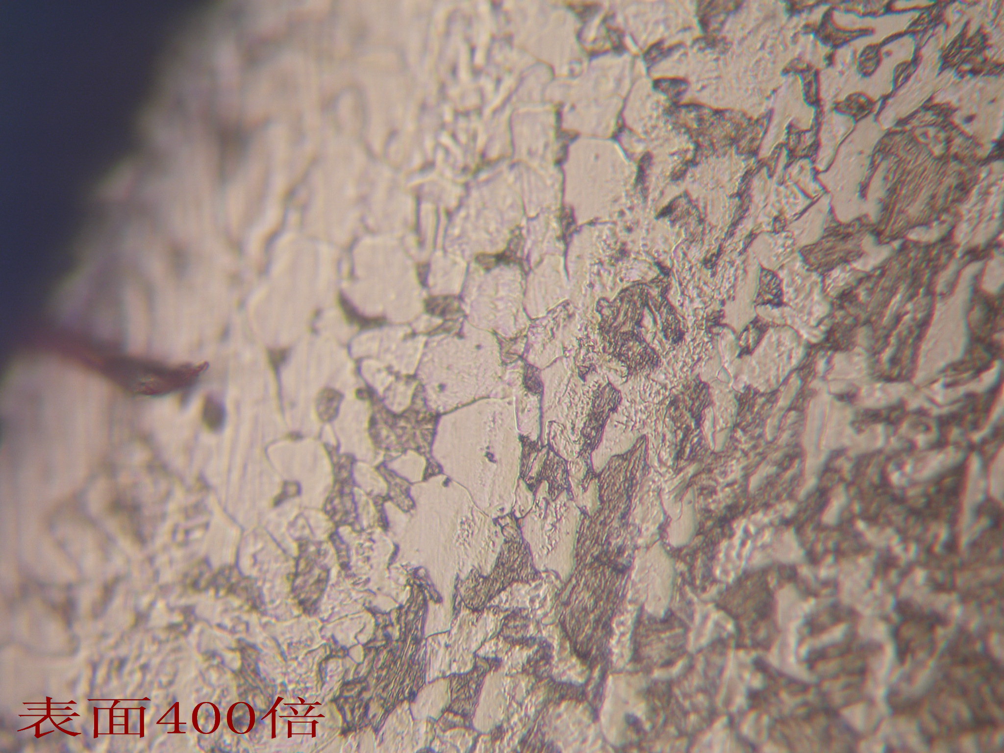

一种45钢制零件,120见方,厚度约60mm,在检查硬度时发现只有220HB左右,要求207-320HB。经解剖组织如下,请问产生质量问题的原因。
840℃+500℃,淬火一次冷透回火。
为便于大家分析观察组织,照片未缩小像素。
补充几点:
1.工件为锻件,图示位置未进行加工。
2.另外一个位置进行了加工,检测硬度是合格的。
3.本批淬火时分几 批淬火,最终检查时有合格,也有不合格的,但经过机加工的位置的硬度都是合格的。

第一张,铁素体太多。工件在加热时有脱碳现象。
第三、四张,回火索氏体基体上有不规则的铁素体。

问题是为什么在表层不到6mm处就出现析出铁素体?冷却应该是没有什么大的问题(至少从表面上来看是没有问题的),我在现场看见冷却的。

6mm处回火索氏体加少量铁素体.组织比较细小.8mm处回火索氏体,白色小块未溶铁素体.
工件防止表面脱碳(最好一起出炉),前面加一道正火,加强介质搅拌...(参考)

1、把表面脱碳的问题解决掉,或者打磨去掉表面脱碳层。表面硬度偏低的问题可以解决。

补充一点,工件为锻件,所以表面脱碳严重。

从照片上可以看出,该产品表面有严重脱碳层,应为热锻过程中导致,且该产品在淬火过程中未被完全淬透(8MM处为回火索氏体+托氏体+网状铁素体组织为典型的冷却速度不足组织),故造成心部硬度有低,估计淬火介质应该是油,这种现象在45#材油淬过程中经常出现,要么改变材料的淬透性(如采用进口钢材S45C,因其合金元素含量较高如铬含量在0.15%左右,故其油淬效果较好),要么改变淬火介质如采用水淬,可在基本消除心部硬度不均的问题。这种情况在我这里经常发生,楼主可对产品材料做光谱分析,我猜你的材料中的合金元素含量肯定很低,尤其是铬的含量肯定不超过0.1%,估计也就在0.05%左右。另外你对硬度合格的地方有没有看金相,组织是不是合格?你要求的硬度那么低而且回火温度在500度,就算没淬起来,硬度也有可能是合格的,只不过是有软点罢了。
