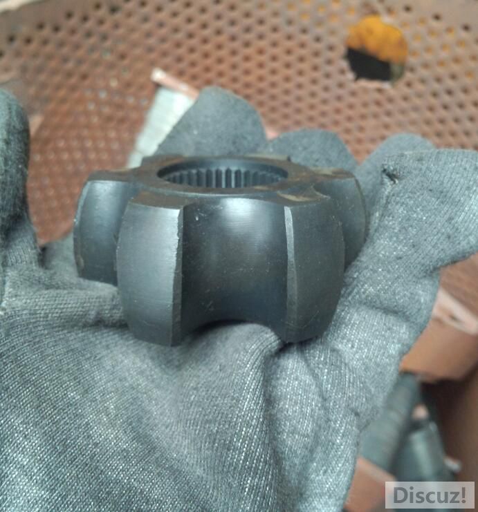

按理多用炉渗碳淬火后的产品正常是灰白色,但我公司购买的多用炉使用1年多,产品一直做出来颜色不好,请教各位怎么解决?
炉子是1.5吨是欧系炉型,油用的是等温油,产品没有前清洗,直接进炉的,用是滴注式气氛,没有油的产品进炉颜色稍好点,有油的进炉,做出来几乎全是黑的。

你们做出来黑的正常!首先你没有前清洗;其次你用的是等温淬火油粘性大;最后我估计你的后清洗也不干净,还有你的装炉量太多了,如果是那种喷淋的清洗机中间洗不干净!可以实验一炉,前清洗后进炉,增加沥油时间,减少装炉量,后清洗两次后再回火!wechat:lang_wechat_threadmessage

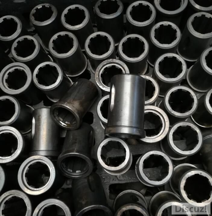

看你第一和第三张照片,感觉炉子淬火拉出时表面有轻微氧化情况。
感觉设备也要检查。
总体这样的颜色抛丸后是很好的。
