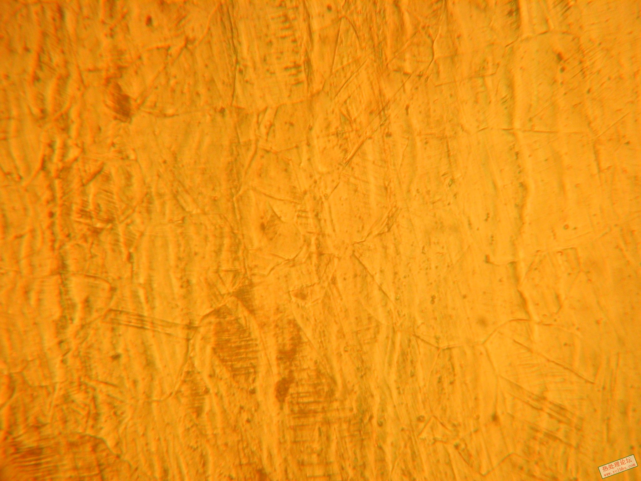

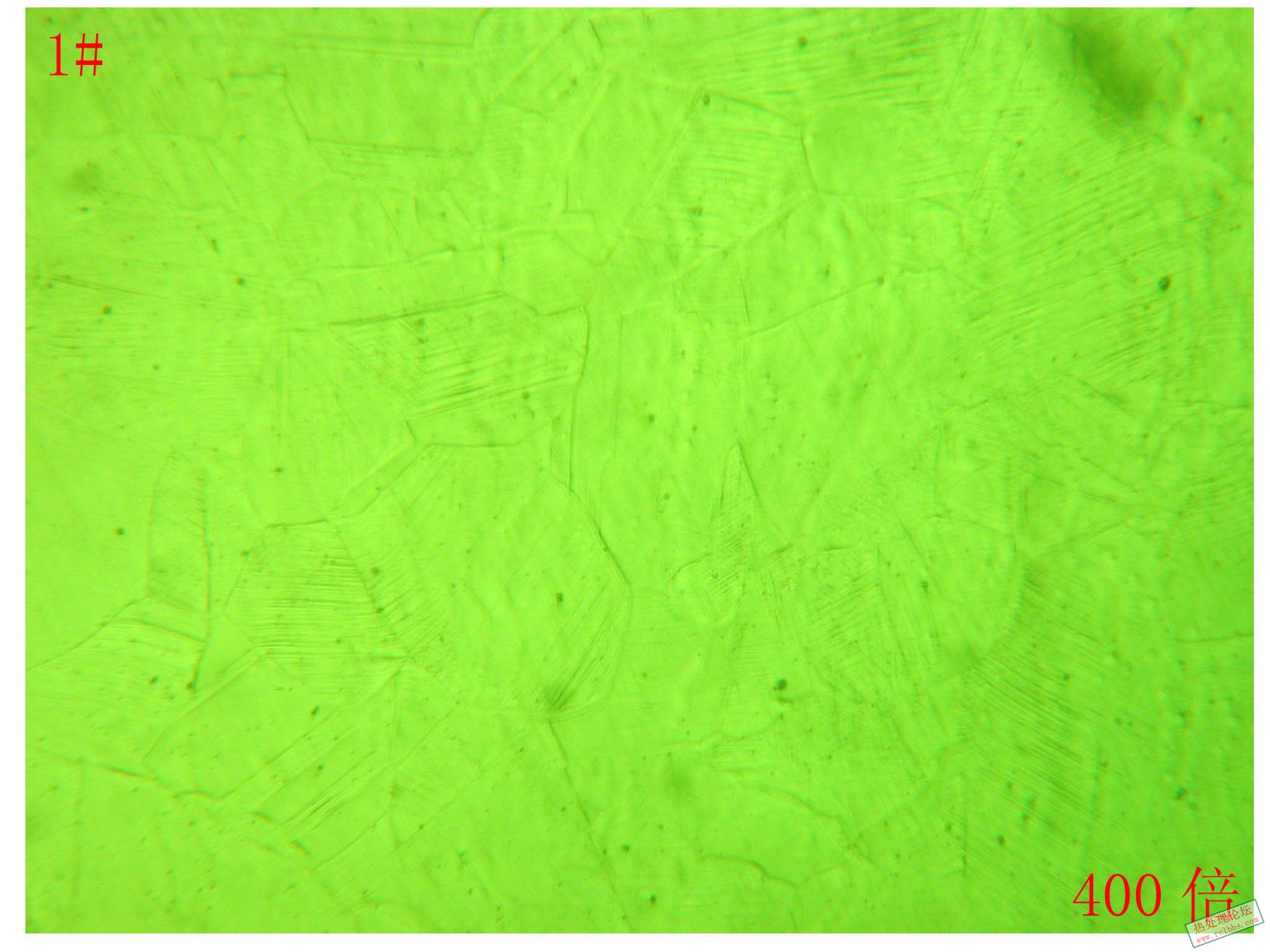

发表于 2008-9-16 15:45:18 | 显示全部楼层
刚刚试验结束,试验前后均没有宏观(不精确测定)磁性。材料316L固溶之后,冰冷处理,试验温度≈-120℃X30min,不知道是哪个“郎中”告诉楼主的。希望大家讨论。是否如主题所叙述的情况。
固溶之后,无磁性
固溶之后,无磁性
冰冷之后,无磁性
冰冷之后,无磁性
