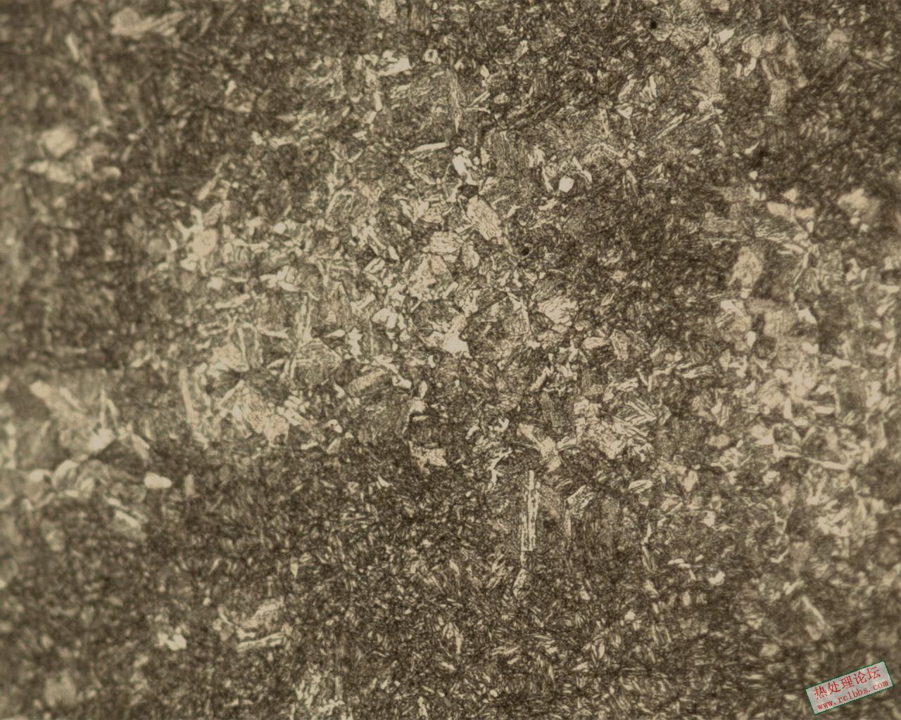

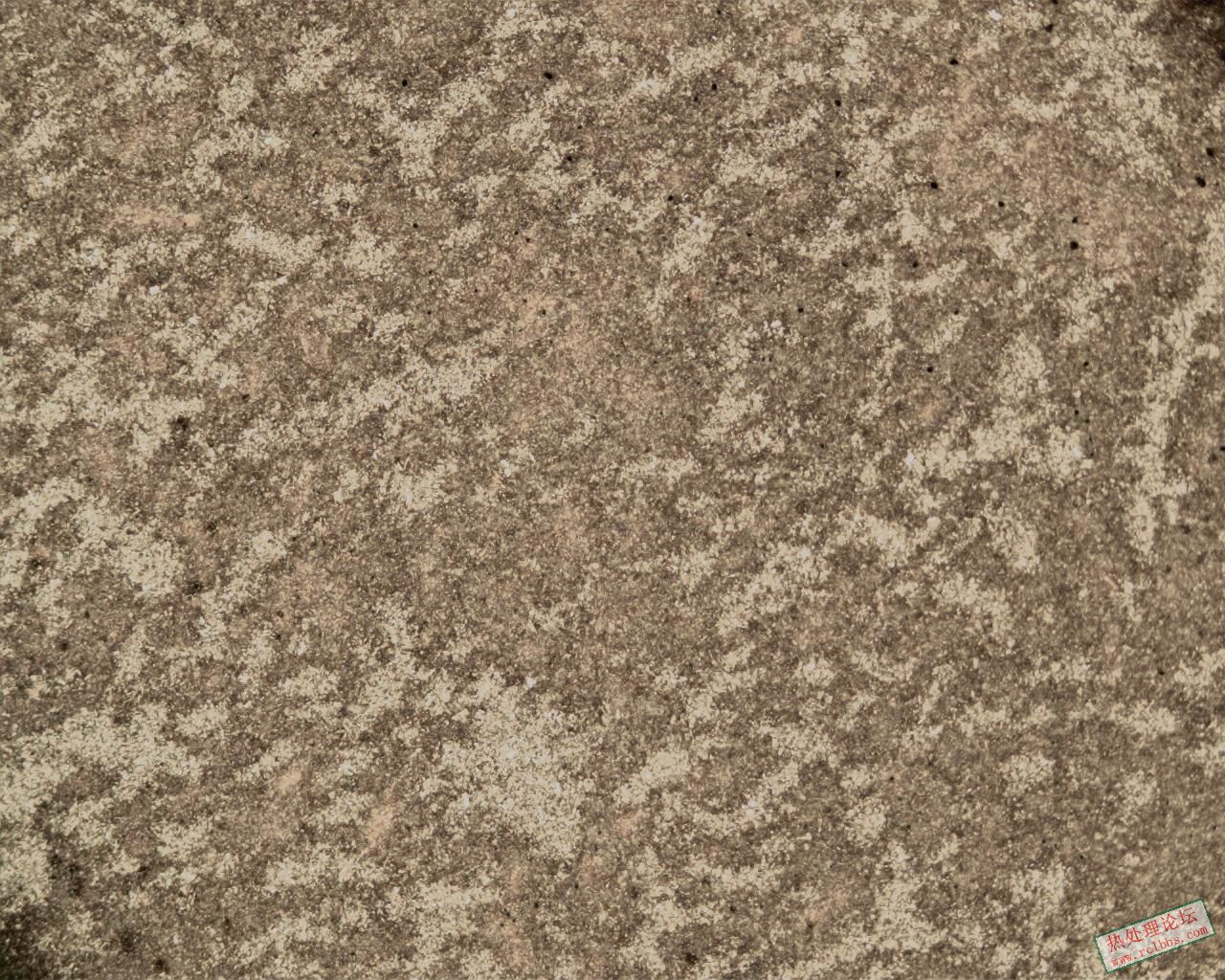

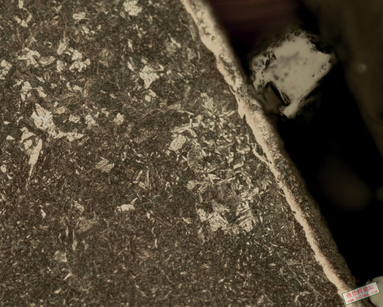

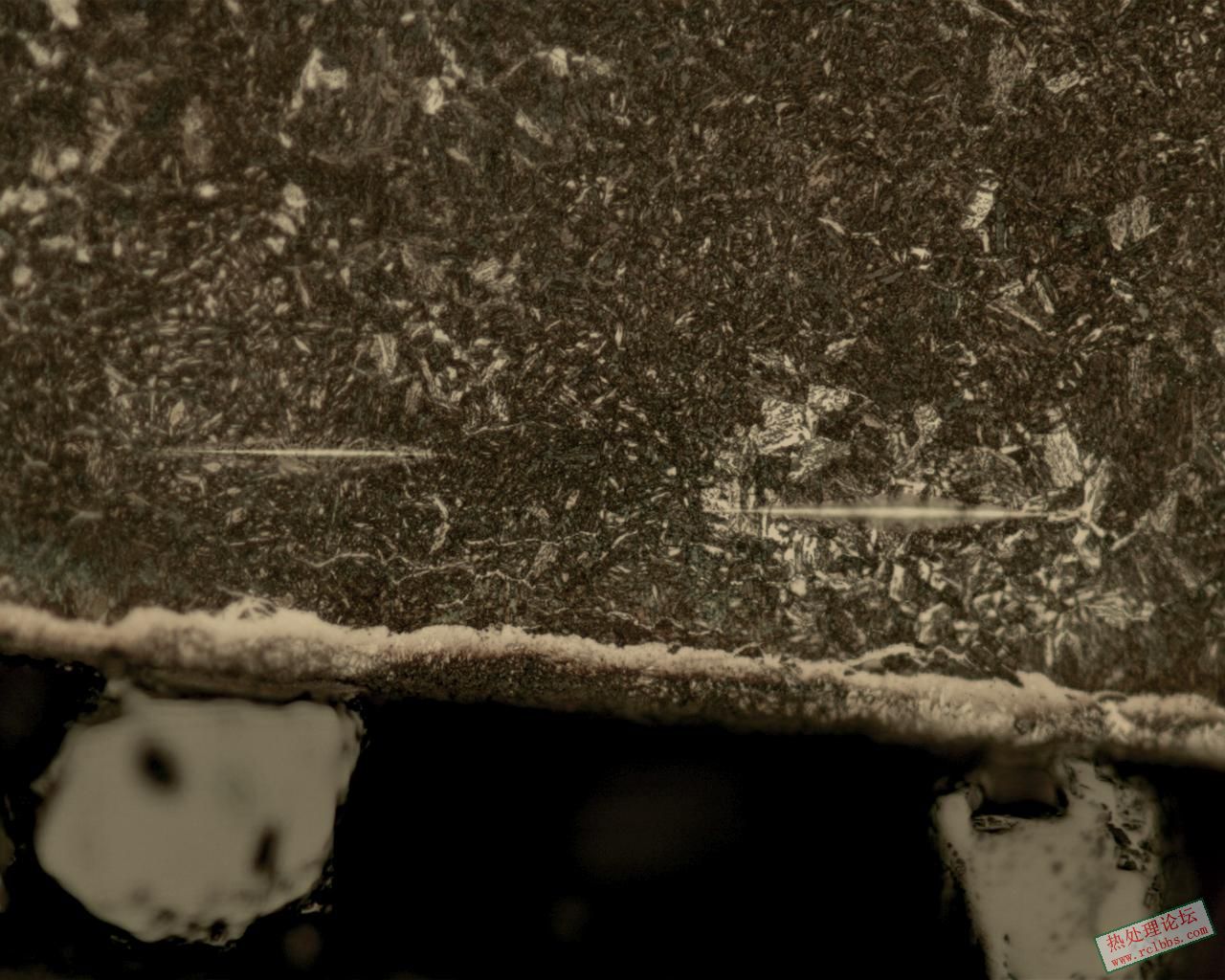

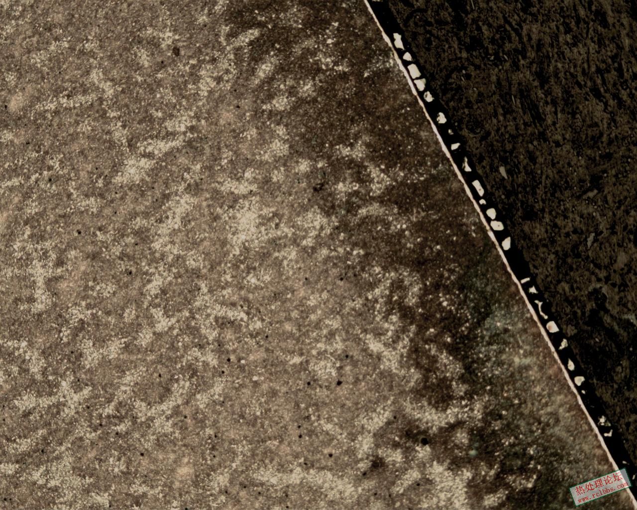

材料40CrNiMo  淬火后氮化   铁素体感觉是因为材料不好引起的。
铁素体出现的原因?
100X
100X

回复楼主:可能是加热淬火出了问题!
 楼主| 发表于 2008-9-16 11:25:19 | 显示全部楼层
回复 3# 的帖子
淬火应该是出现网状铁素体

40CrNiMo  调质有问题。

调质不好产生,另外原材料的成分偏析也是原因之一
 楼主| 发表于 2008-9-16 13:17:13 | 显示全部楼层
回复 4# 的帖子
不是所有的零件都有这样组织,真空淬火会不会有些位置冷却慢。
发表于 2008-9-16 13:49:51 | 显示全部楼层
回复 6# 的帖子
不是所有的零件都有这样的组织,为冷却不够均匀引起

可能是由于成份偏析及冷却不足引起的.

成分偏析是一定的,我也遇到过这种情况,另外调质工艺也是有问题的

好像有组织偏析。
你先看下化学成分,
我感觉最大可能是热处理过程有问题,你参考下

调质有重大嫌疑,调质返修

谢谢 我们工件返修不了坏了就报废了,我看材料淬透性还挺好的 工件尺寸90X60X70

局部出现先共析铁素体,跟调质工艺无关。
推断为材料枝晶偏析。出现铁素体的地方合金化不足。可作微区成分分析求证之。

那不是铁素体
那些白东西打一下硬度,可能不是铁素体

除了铁素体 还可能是什么?

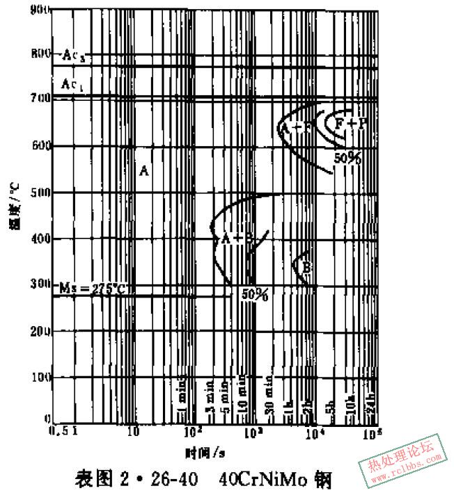

课本上写的 可能是在A1附近温度停留时间过长引起的。

我认为是加热的原因引起的,加热温度不够或保温时间断,A的含碳量低,淬火后得到的是低碳M,回火后局部碳化物少,看上去白一点。

40CrNiMo钢一般不会出现上述情况.估计与调质的工艺控制有关.
