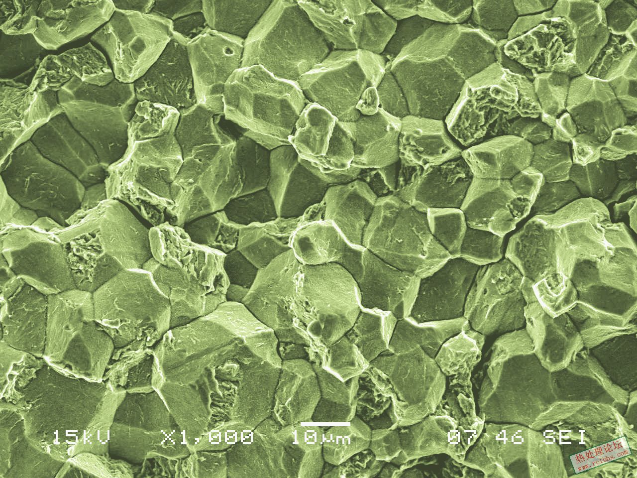

发表于 2008-9-17 22:04:46 | 显示全部楼层
broken across crystal interface_1k_1_color.jpg 楼主说的断口只有扫描电镜才能做出来,宏观观察不出来,我这有一张,但时间久了,忘记是什么材料和什么原因造成的,不知是否对楼主有帮助
[ 本帖最后由 wind1.chen 于 2008-9-17 22:13 编辑 ]
 楼主| 发表于 2008-9-18 18:28:52 | 显示全部楼层
谢谢12楼wind1.chen朋友上传这么宝贵的资料! 谢谢
 楼主| 发表于 2008-9-18 18:32:03 | 显示全部楼层
请问12楼wind1.chen朋友:图中晶界白色网状物是否为FeP?
