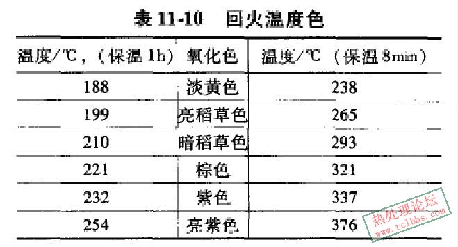

发表于 2008-9-17 17:58:54 | 显示全部楼层
回火温度计
以前下的蛮漂亮的

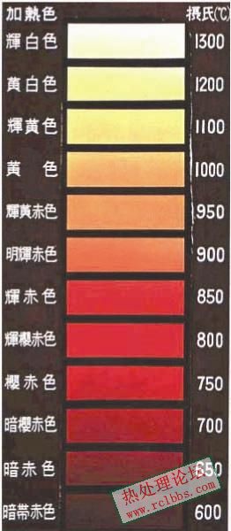

发表于 2008-9-18 09:42:48 | 显示全部楼层
原帖由 yanzi_978 于 2008-9-17 17:51 发表
如题:不同的回火温度下回火零件表面分别对应的是什么颜色?
以前我记得好像在《热处理手册》中好像找到过,但现在怎么也查不到了
看下这个。希望对你有用。
点评
这是加热色,不是回火以后的颜色!  发表于 2012-1-12 15:10
申兴一 + 10 感谢支持!
发表于 2008-9-18 09:54:17 | 显示全部楼层
《热处理手册》第四版第四卷P493。
excellence + 5 感谢上传!

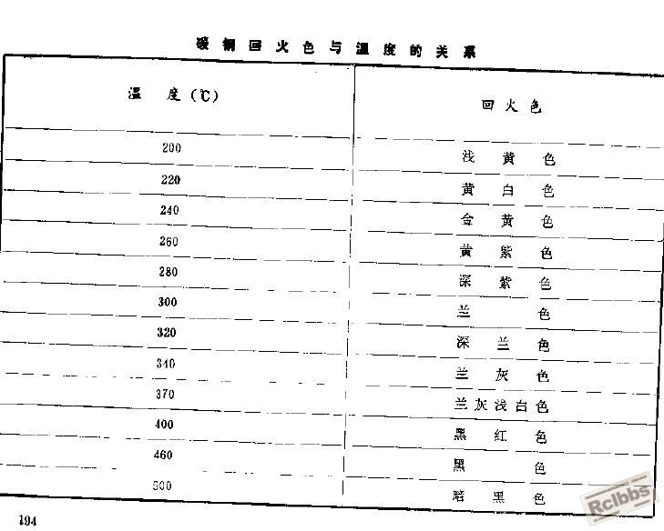

发表于 2009-7-6 20:15:41 | 显示全部楼层
碳钢回火色与温度的关系:
摘自《钢的化学成分及热处理工艺参数手册》

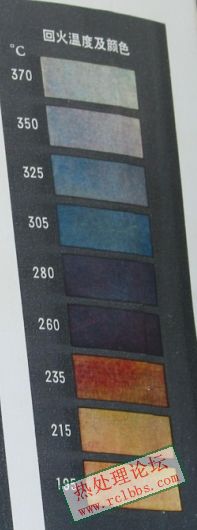

发表于 2012-1-12 11:56:41 | 显示全部楼层
这个只是粗略的判断,回火色还与回火时间有关,同样温度下,随着保温时间的延长,最终的色泽会偏向更高的温度色泽。
签到天数: 902 天
发表于 2012-1-12 12:05:51 | 显示全部楼层
我认为颜色只是参考,不是那么重要。而且200左右的时候根本就看不到什么颜色。

发表于 2012-1-13 10:54:08 | 显示全部楼层
2楼的图片资料已经很好了,只要看出回火色的一个变化趋势就好,而且不同合金成分,回火色多少也会有所差异,还要根据实际情况摸索合适的温度。
