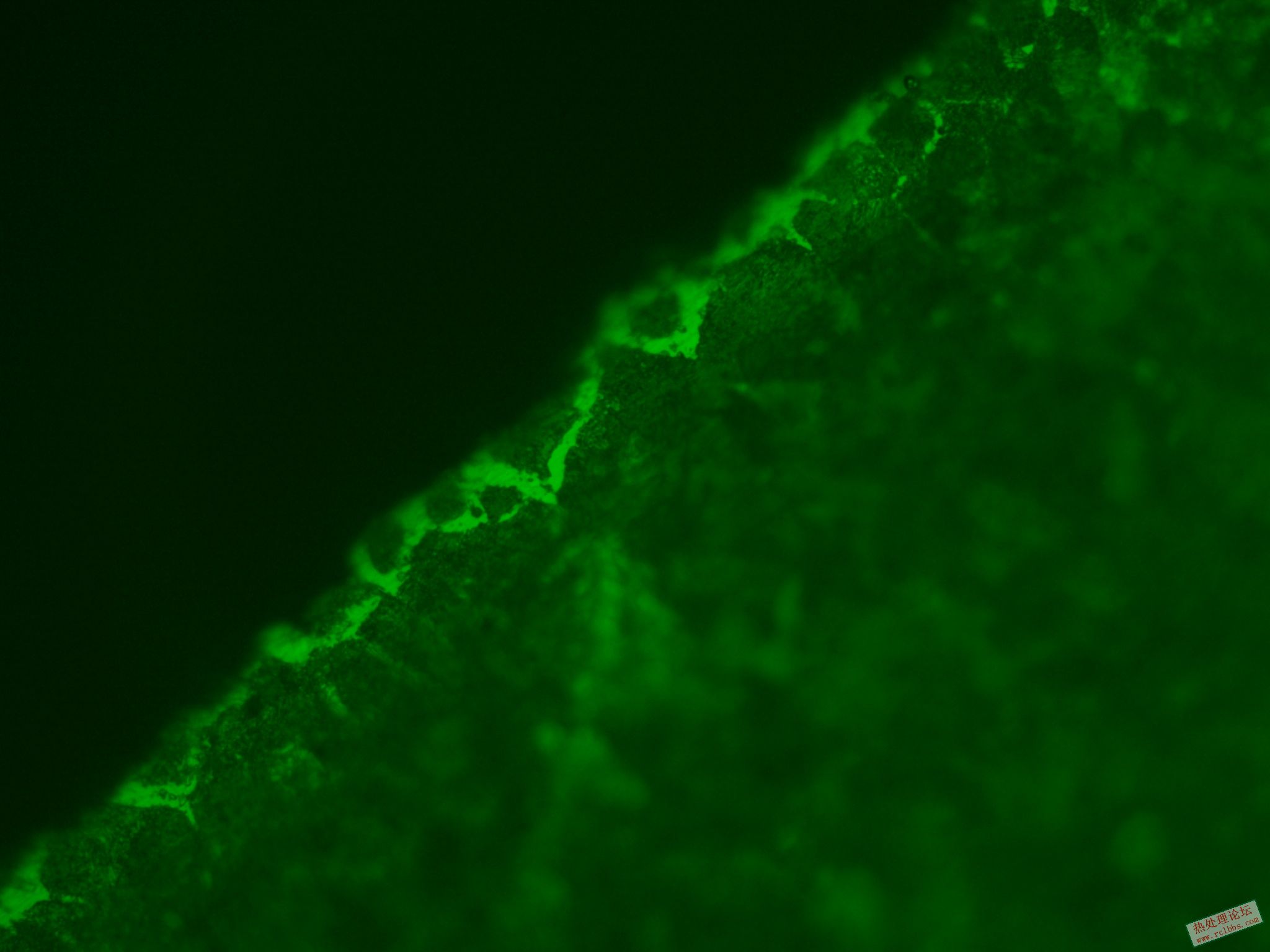

给你一张贫碳的,可能不太好。

 楼主| 发表于 2008-10-11 19:13:15 | 显示全部楼层
回复 6# 的帖子
你好,你发的图片可以说的详细点吗?
