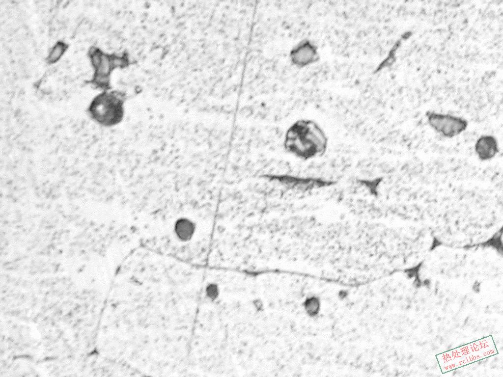

不同牌号的铝合金过烧金相特征不尽相同,其中与合金成分等又有无规律呢?欢迎大家发图顶一下。Ly12-cz

补充1楼:图片说明
铝板2A12-H112,厚30mm。由于热处理淬火跑温,导致过烧。在锯口处有水平方向小裂纹,且锯口颜色发黑。
金相检查发现:1.复熔球;2.晶界加宽;3.三角晶界,三种典型过烧特征。
[ 本帖最后由 yxz330 于 2008-9-18 13:24 编辑 ]

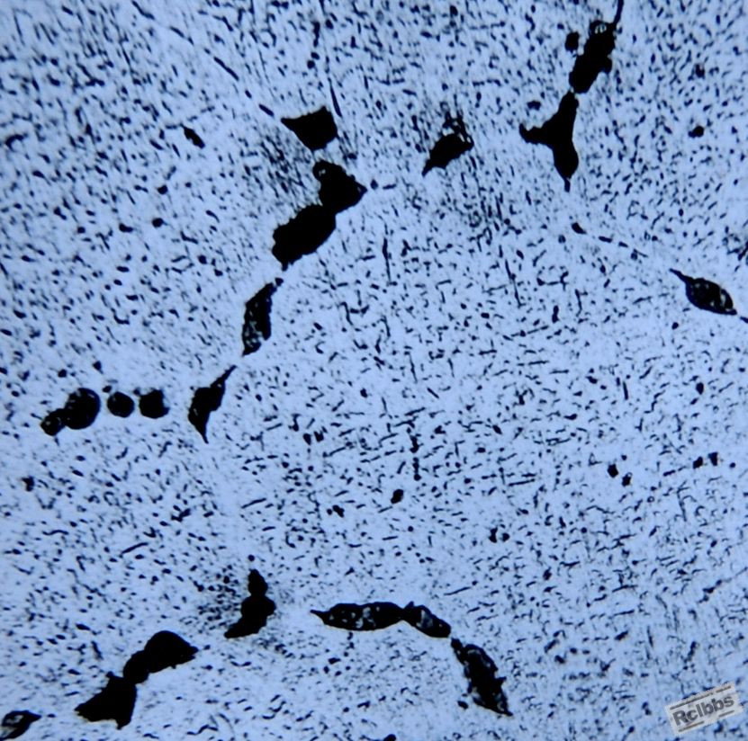

我有一张2系合金的过烧照片,希望可以与大家共享。
签到天数: 166 天
发表于 2009-9-8 23:45:44 | 显示全部楼层
发一张2A12合金的过烧照片,与大家共享。

楼主发的图里那个第二点“2.晶界加宽”怎么看出来哦,请教下,只看到复熔球
发表于 2012-11-22 15:58:29 | 显示全部楼层
有一种现象就判定为过烧
