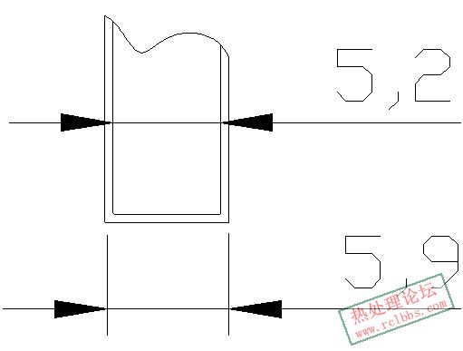

如图所示一冲压件,材料为1Cr18Ni9 。原材料为0.32厚20宽钢带,供货组织不清楚,经一次冲压成型后,加工硬化不能继续,需要退火,但试验好多次都冲不动。
第一次试验:真空1050度 一小时,失败
第二次:真空 1050一小时 气冷,失败
第三次:真空 1050 一小时 油冷,失败
第四次:盐浴 1050 水冷,失败
第五次:箱式炉 1150  水冷,失败  再850保温一小时 还是失败。
中间曾外协给641厂,也没成。
由于没有设备,所以硬度一直没打,金相也不能做。
现求高手帮忙解决此问题,如能解决,不胜感激。
发表于 2008-9-17 22:36:23 | 显示全部楼层
回复 1# 的帖子
你好!照理第2 3 4工艺应该是可以才对,尤其是第4种工艺(就是怀疑盐浴做的外观客户可以接受吗?)。
   我们也做过相关的零件,由于零件较小,用真空油淬时因转移时间相对较长,旁边(已经“预冷”过度了)总有一些效果不好,后来改用1020℃气淬,客户勉强可以接受;另一种就是用小托盘将零件均匀平铺,放入1080℃箱炉快速加热(约5min,这时的温度会降到1000左右)后出炉迅速淬水,客户除对外观稍有微词,对后续的加工性能很是满意。个人经历,不妨试试!

发表于 2008-9-17 22:44:23 | 显示全部楼层
这个问题有点难,但也很有意思
这种材料是A不锈钢,固溶处理后,塑性应该很好,即使其它材料,850退火也会软化,看来要做比较试验,建议用普通材料薄板(低碳钢最好)冲压,看是否成功

今天上午去冲压那看了下,能冲动,但是有道线,管口断裂,
如果,退火过程中晶粒过度长大是否可以造成此种情况?
今天冲压的工人说是材料本身的问题,说以前在上海进的料,什么问题都没有,这次的料是从山西进的.所以怀疑材料本身问题.如果是材料本身问题,那是什么原因造成的

发表于 2008-9-18 19:55:19 | 显示全部楼层
将前后的做一下金相和化学成分比较一下,不就知道了吗?
