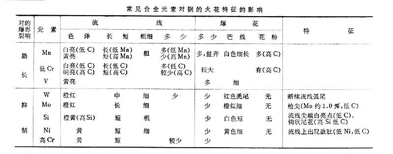

  在碳素钢的基础上加入合金元素以后,使火花发生各种变化。有的元素对爆裂起抑制作用,随着元素含量的增加,直到不出爆花。有的元素则会助长爆裂。不同元素的不同含量会使流线的色泽、粗细、多少,以及尾花的形状等表现出不同特征,一些常见合金元素对钢的火花特征的影响见上表。含有多种合金元素的合金钢,由于所含成分和含量不同,它们之间互相作用,火花特征的变化就更加复杂。对这种火花的鉴别就需不断实践,积累经验。
