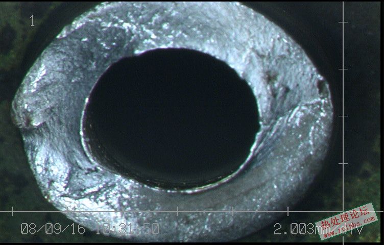

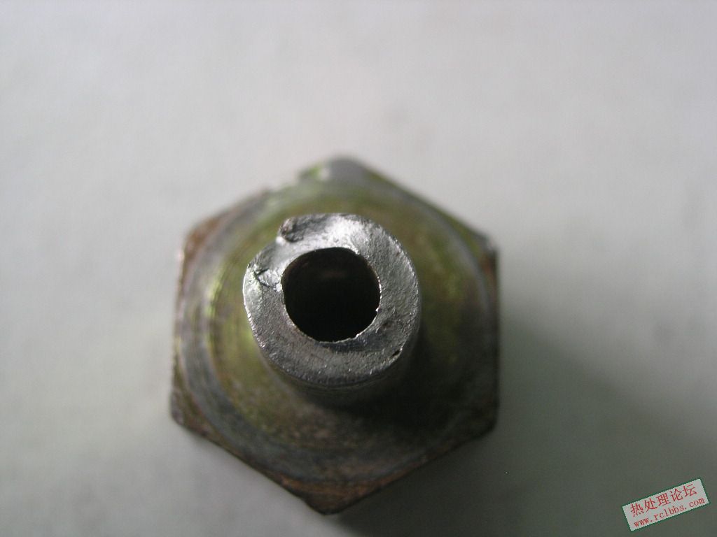

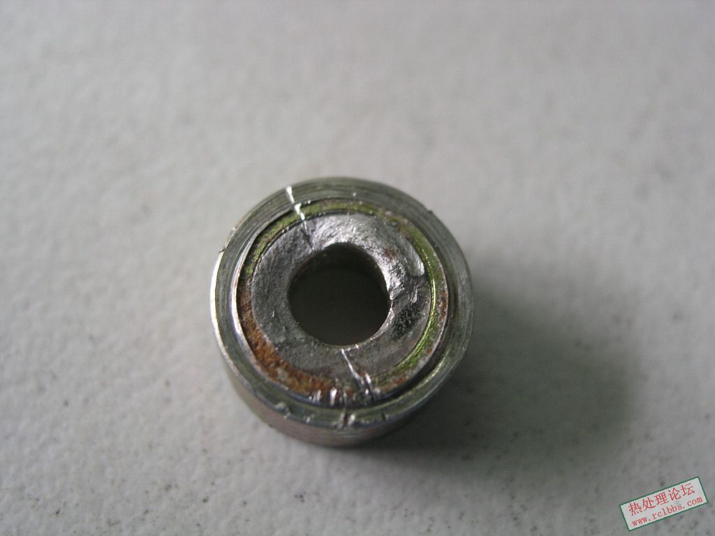

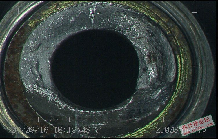

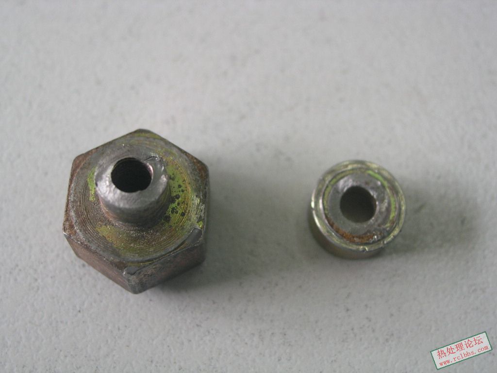

一个管接头断裂了,请大家看照片做个宏观判断. 分析一下是什么原因吧?
请大家帮忙分析一下. 看看是不是疲劳断裂, 疲劳源在哪里?有没有扩展区和瞬断区?

是疲劳断裂,最后两张图的下方是扩展区,其余约2/3的的方是瞬断区, 疲劳源在第2张图的右下方。

仅仅从楼主提供的断口是不是疲劳断裂有些困难,因为断口看不到疲劳弧线,即使观察到弧线,也要看接头是否受到循环应力
发表于 2008-9-18 12:36:31 | 显示全部楼层
从断口上看存在疲劳迹象,应该属于低周疲劳断裂,疲劳位置占总数的1/3左右。
签到天数: 208 天
发表于 2008-9-18 13:21:35 | 显示全部楼层
一个管接头哪来的循环应力,看起来就是扭力过大造成的断裂。
签到天数: 809 天
发表于 2008-9-18 15:26:33 | 显示全部楼层
管接头也有循环应力,如油管的接头(这个可能不是油管的接头),在送油和回油的过程中有拉压的力量存在。
发表于 2008-9-25 17:06:38 | 显示全部楼层
第二张图的右边似乎有黑色的密集的气孔
