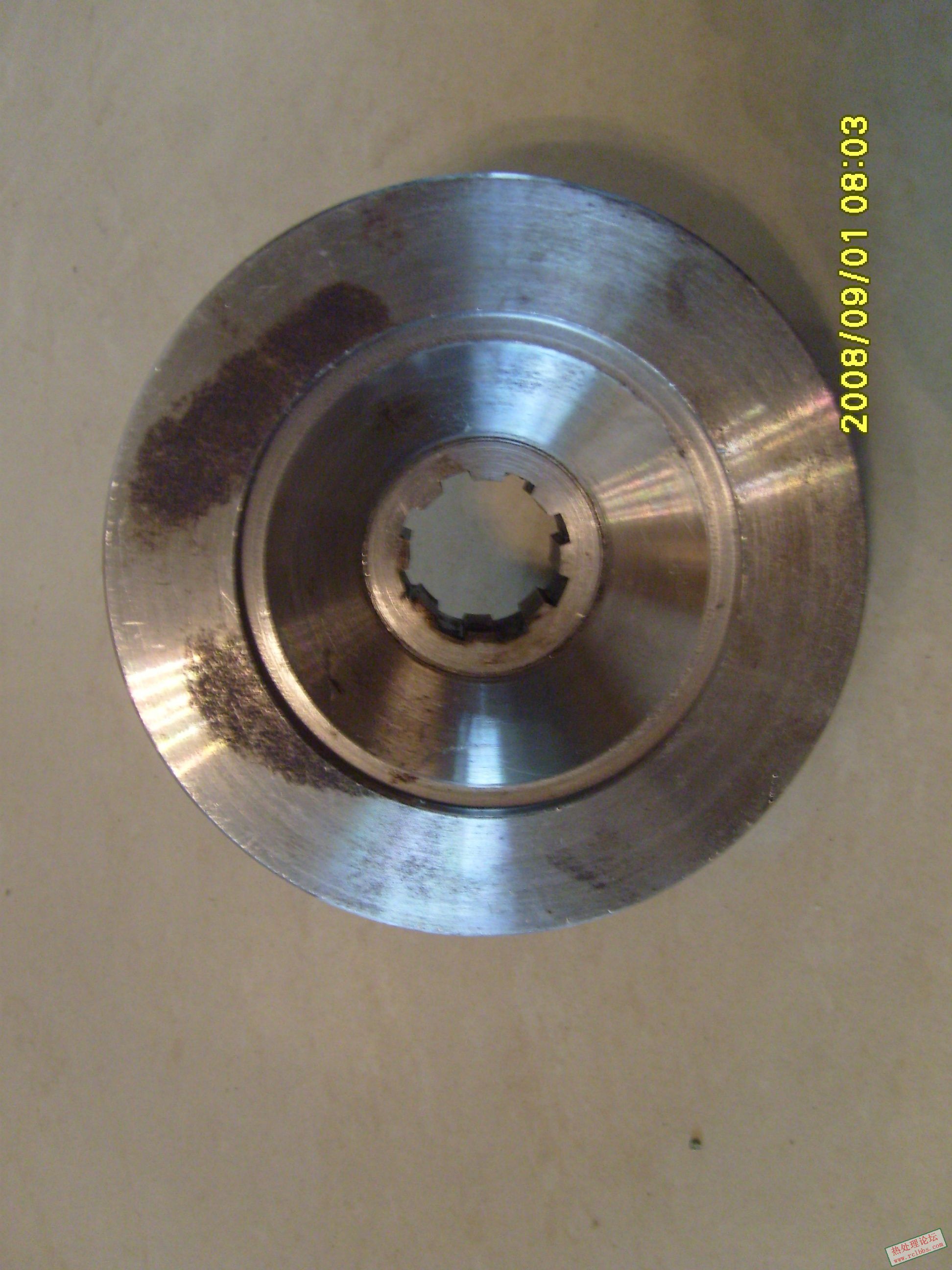

今天我做了个直经30mm高度35mm的内齿感应器,效果不好,开大频率把感应器的中间端烧毁了!不知道怎么做才能效果好!也希望各位朋友有谁愿意给我做一个,价格可以发给我。

[localimg=400,300]1[/localimg][localimg=400,300]2[/localimg][localimg=400,300]2[/localimg] S7001130.JPG
发表于 2008-9-20 20:12:39 | 显示全部楼层
该零件解决完全没问题。
 楼主| 发表于 2008-9-20 20:31:41 | 显示全部楼层

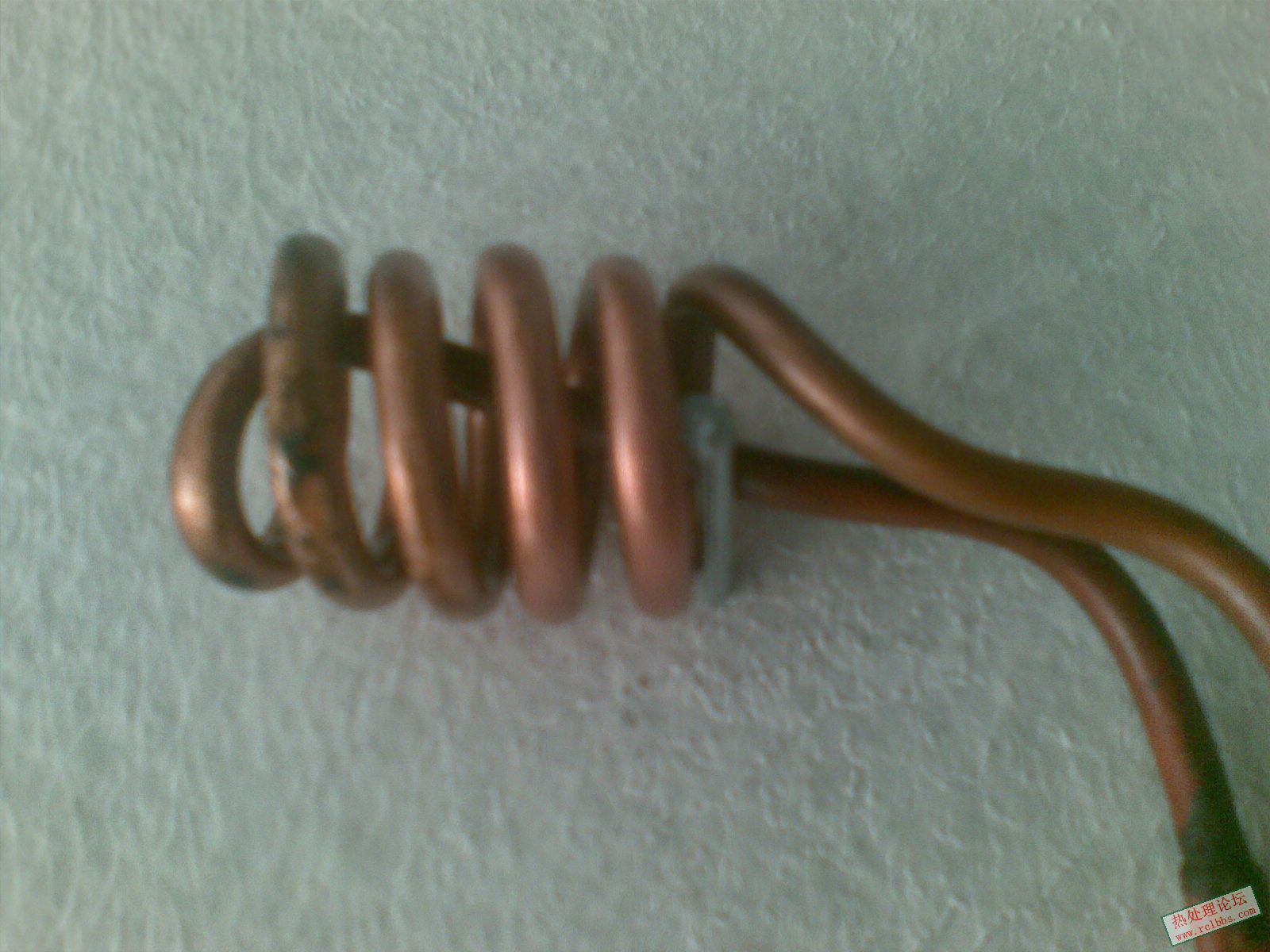

我也做过40mm以上的,和你说的一样的啊,我做好图片上的感应器,效果就是不好,开大会把内感应器输入断烧坏的了,也用过单砸的效果比多砸的好要差,不知道怎样才能解决,现在我真的碰上难题了,希望得到大家的帮助。

 楼主| 发表于 2008-9-22 12:29:29 | 显示全部楼层
我做的感应器

哪里烧断拉?
你说加大频率,加大到多少频率?功率是多少?实际加热效果存在什么问题?你在加热之前是否通冷却水观察通水情况?冷却水压多大?
发表于 2008-9-22 14:38:26 | 显示全部楼层
看了下你做的感应器,觉得经受不住大的电流,管径太小,冷却水能力不够,容易烧断.
可以考虑用4圈紫铜环(车),焊接组成,端头用硅钢片加强型的感应器.效果应该不错.且能用的住.
发表于 2008-9-22 15:11:10 | 显示全部楼层
