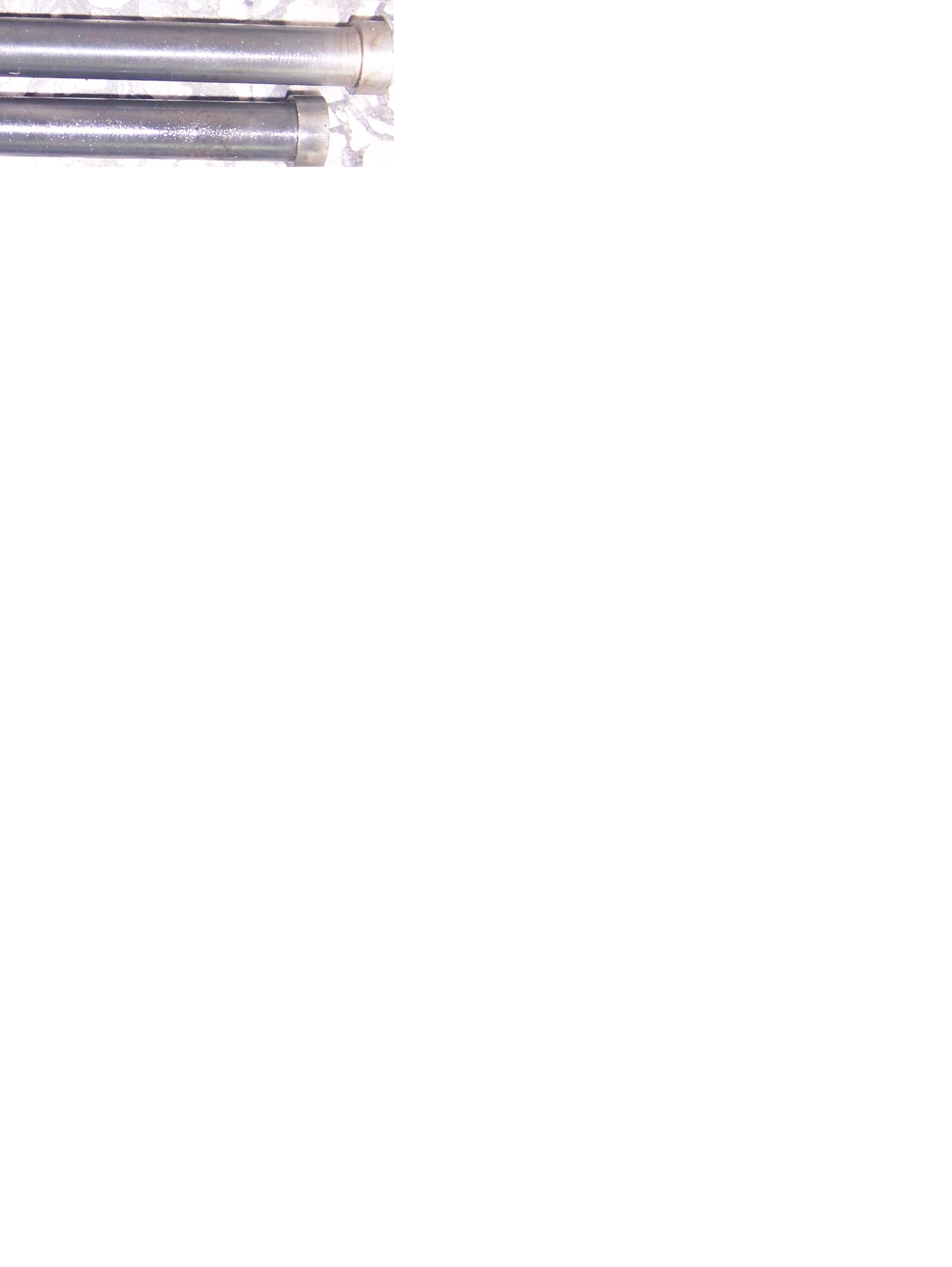

 楼主| 发表于 2007-3-31 11:03:14 | 显示全部楼层

发表于 2007-4-1 09:48:13 | 显示全部楼层
那是因为
1.你的炉膛有污染,
2.工件大入油温度高
以第一种原因可能性最大

发表于 2007-4-1 14:13:16 | 显示全部楼层
是淬火后就黑吗?
估计是真空度不够

发表于 2007-4-3 20:59:30 | 显示全部楼层
回复 #1 huangshike 的帖子
加新油后除气不好,且零件在冷却时,油的流动可能存在问题。
发表于 2007-4-10 23:46:10 | 显示全部楼层
估计是你们混油的问题,反正有些企业标准里是坚决不允许混合新旧
发表于 2008-9-7 09:26:28 | 显示全部楼层
1、加新油要重新脱气
2、建议新油还是用原来厂家的
发表于 2008-10-4 17:17:26 | 显示全部楼层
回复 1# 的帖子
加入新油后有没有排气呀
从颜色来看是真空度不够哦
也许跟你油没关系
是你炉门漏气
发表于 2008-10-4 21:29:29 | 显示全部楼层
加的油应该是同一厂家的油,应该是脱气不充分造成的。

发表于 2008-12-2 12:21:37 | 显示全部楼层
脱气
。脱气脱气脱气脱气脱气脱气脱,这么简单的问题
发表于 2009-7-2 11:21:22 | 显示全部楼层
大致原因可归纳如下:
1)如不连续生产,注意开炉前对淬火油进行脱气.
2)炉子封性必须保证;
3)充氮管路无泄漏现象,氮气没有被污染.
4)工件入炉前清洗干净,
做到上述四点,就不会出现那种现象了.

发表于 2009-9-27 21:30:43 | 显示全部楼层
应该是加新油后没有除气。
