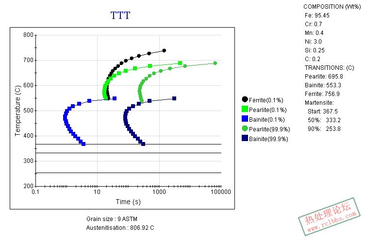

要曲线请进入QQ群43472517,随意的成分都是可以计算出来的,但需要收取适当费用的

谢谢您,那附件上面说的是怎样得到CCT曲线,但我没那些条件和精力啊,我主要是要现成的CCT曲线来做些参考啊。
