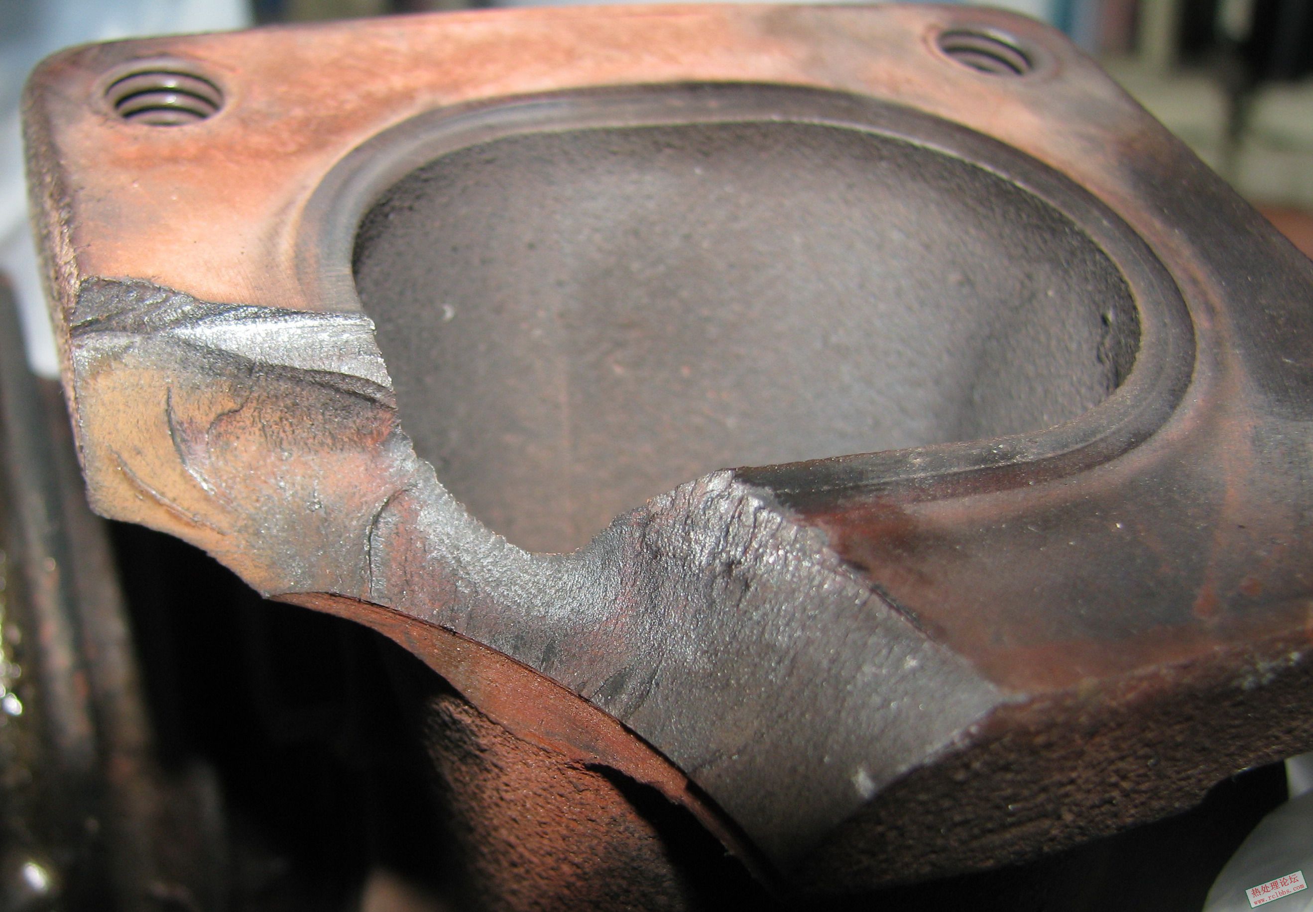

材料QT450-10,失效件材料分析合格,硬度160HB,球化3-4级,基体铁素体+小于10%珠光体
厚度10
工作温度650
使用中不知何原因断裂下一块,材料分析如上,失效图片如下,请帮忙分析可能原因及需采取措施
jpeg
jpeg

发表于 2008-9-20 12:16:32 | 显示全部楼层
有原始裂纹,裂纹源位于左下角的弧形位置。建议楼主在裂纹源处取样,根据断表脱碳情况,来判断是铸造裂纹或淬火裂纹。不过从裂纹位置和表面颜色,我倾向于淬火后开裂

发表于 2008-9-20 12:27:15 | 显示全部楼层
回复 1# 的帖子
从断口看:不是工作温度650时断裂的!是冷态时断裂的。
发表于 2008-9-20 12:48:12 | 显示全部楼层
断裂位置开始于底面尖角位置,属于脆性断裂。断口组织细密,没有不良缺陷。应该是存在前期裂纹所致
签到天数: 471 天
发表于 2008-9-20 14:56:15 | 显示全部楼层
从图上看左下角有一弧形位置,氧化颜色同基体相同,与断裂面有明显区别,裂纹源位于此处,此工件在使用前期已经存在裂纹,分析失效原因从此处下手。
发表于 2008-9-20 20:59:08 | 显示全部楼层
学习中,断口有颜色
发表于 2008-9-21 16:29:36 | 显示全部楼层
工件早就断裂,在下面的弧形位置为主裂纹,后面的是瞬间开裂
发表于 2008-9-25 16:50:07 | 显示全部楼层
看来裂纹是产生于热处理过程,为了避免意外因素,使用前还是探伤一下比较好
 楼主| 发表于 2008-9-27 10:37:51 | 显示全部楼层
此零件为铸造,无任何热处理,直接加工,下面大圆弧处为铣削加工形成,在发动机上使用20min断裂,工作温度650,左下角小圆弧为铸造面
