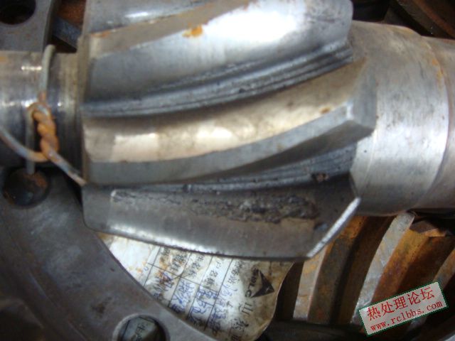

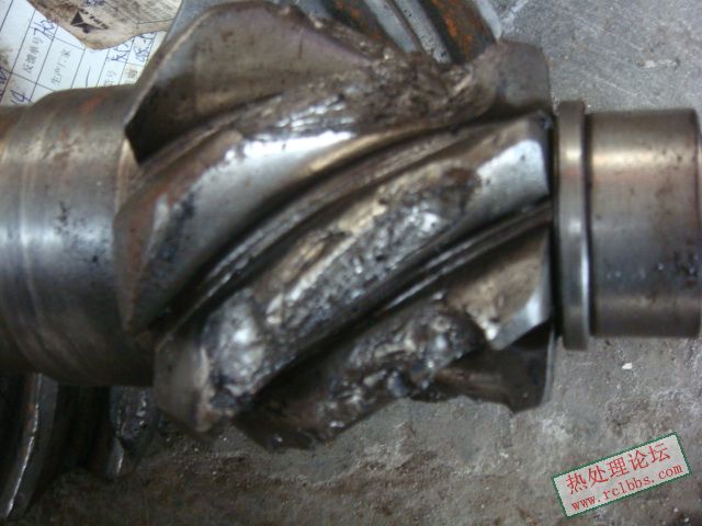

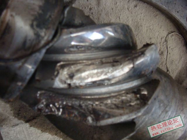

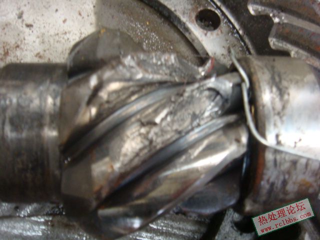

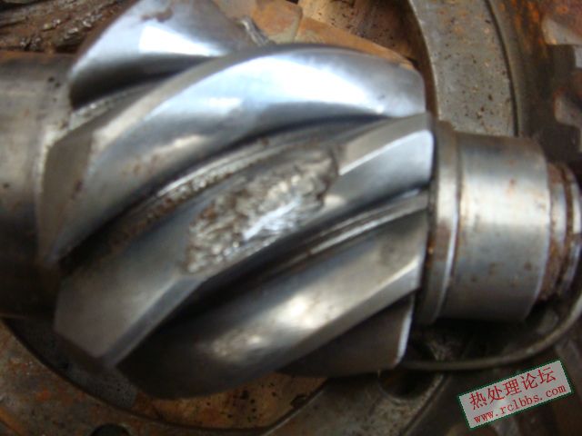

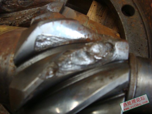

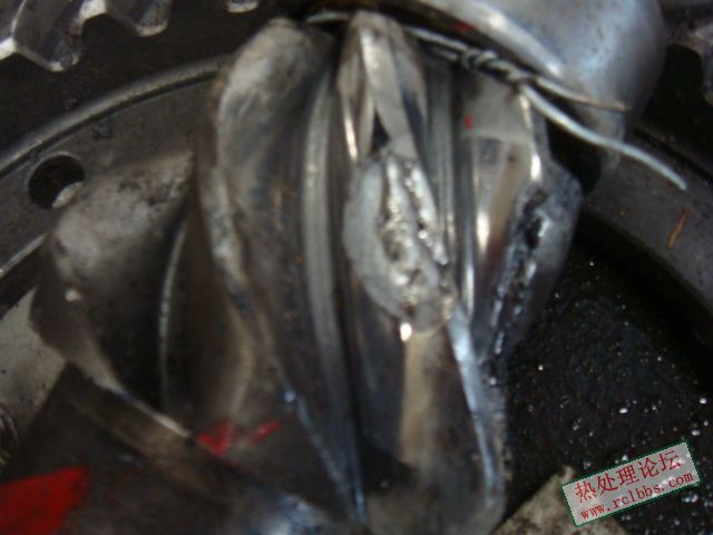

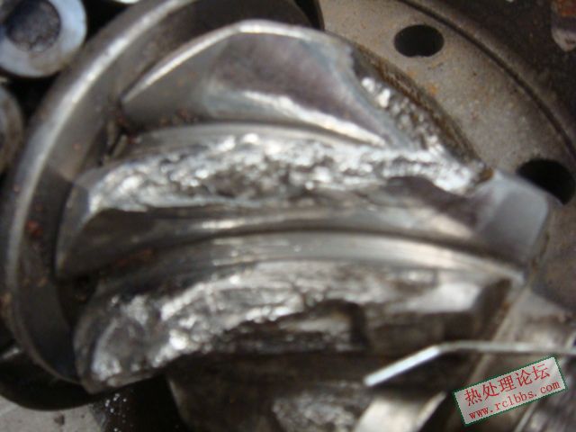

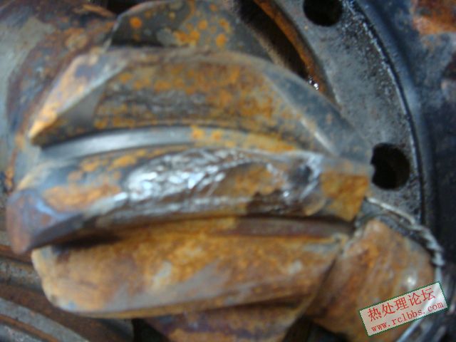

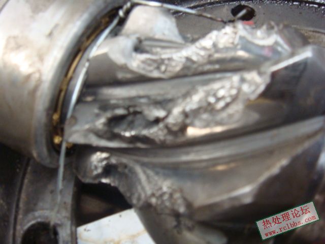

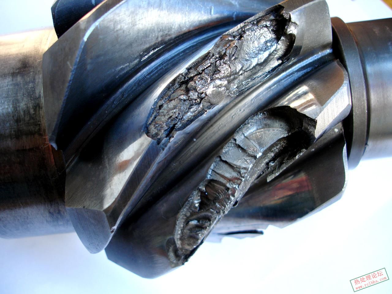

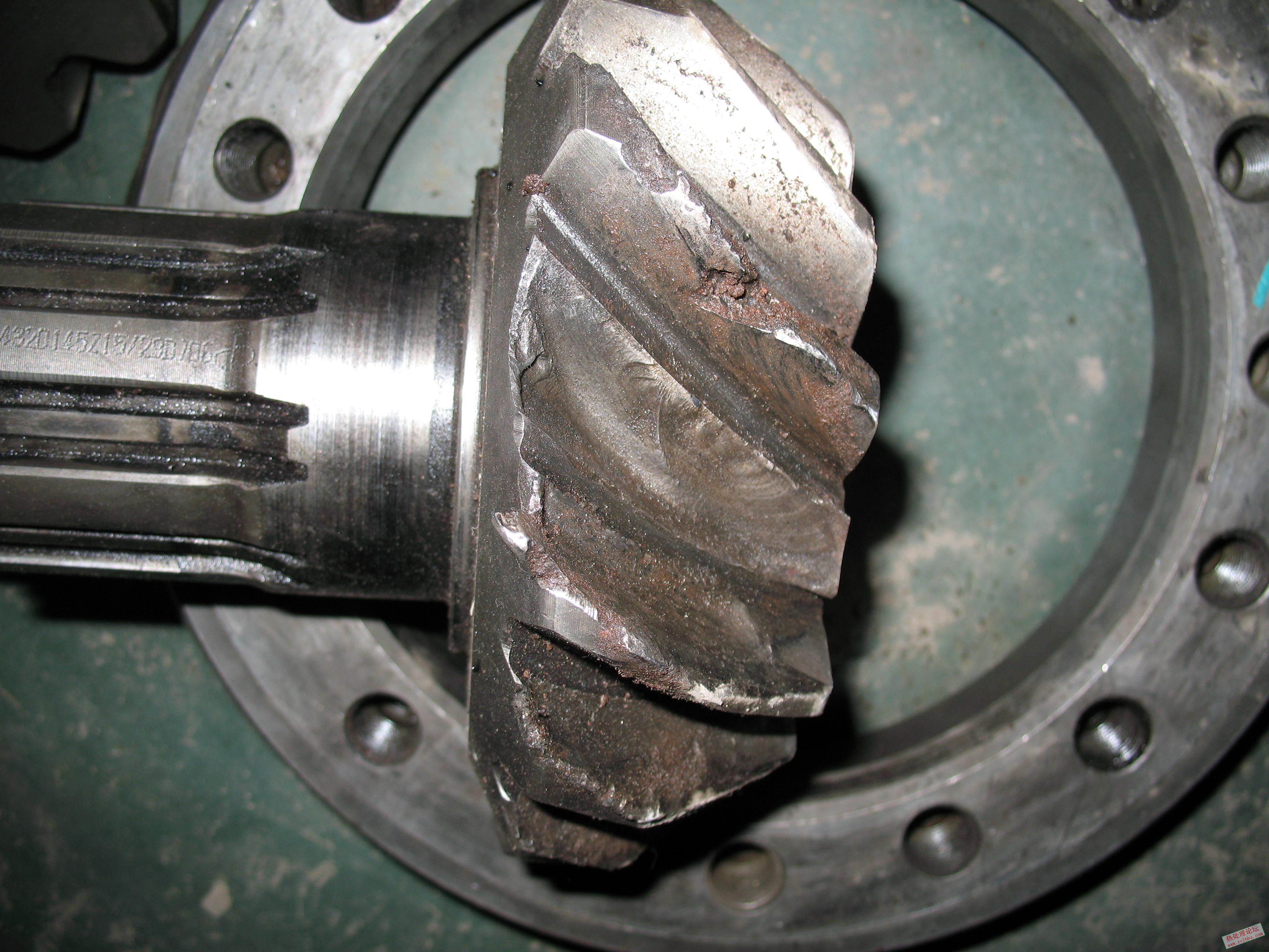

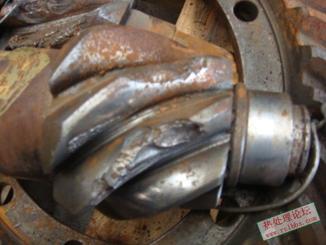

一组螺旋锥齿轮生效照片,请大家看照片做个宏观判断. 分析一下是什么原因吧?

主从动螺伞失效照片
 楼主| 发表于 2008-9-20 01:02:25 | 显示全部楼层
主从动螺伞失效照片
 楼主| 发表于 2008-9-20 01:03:51 | 显示全部楼层
敬请高手指教!

齿轮材料20CrMnTi,表面渗碳58~64HRC

发表于 2008-9-20 09:55:13 | 显示全部楼层
从你那不是很清晰的宏观图片上看,类似齿面剥落,原因与表面渗层有关,建议做一下金相。
发表于 2008-9-20 12:08:49 | 显示全部楼层
根据的图片,可以做个大概的判断:断裂属于打齿,一般属于两方面原因:1.啮合不良——首先断的齿的前面的齿的非啮合面上有锲形压痕;2.材料有原始裂纹或折叠类缺陷。

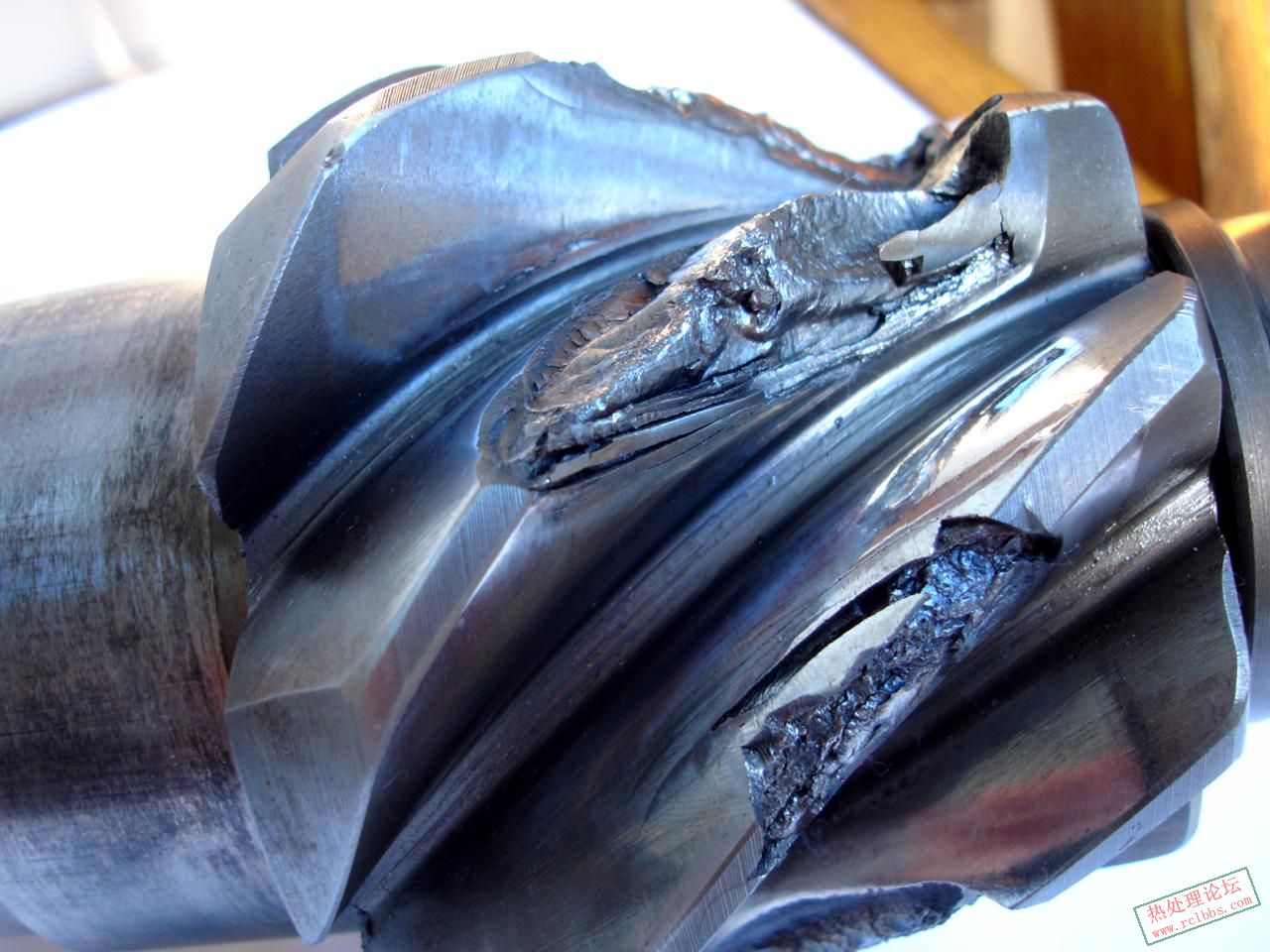

发表于 2008-9-20 13:05:55 | 显示全部楼层

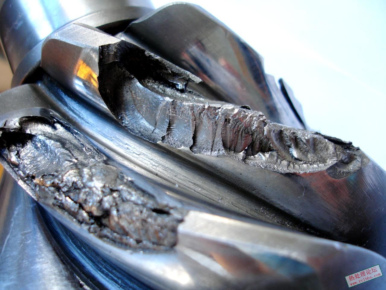

断口图片应该这样拍摄
发表于 2008-9-20 14:34:52 | 显示全部楼层
从照片看,损坏的都是主动齿轮的齿面。
签到天数: 764 天
发表于 2008-9-20 15:39:21 | 显示全部楼层
感觉像硬度低了造成的
 楼主| 发表于 2008-9-20 23:15:27 | 显示全部楼层
原帖由 hy0808hy 于 2008-9-20 15:39 发表
感觉像硬度低了造成的
对!失效的都是主动小齿轮的正面,从中间开始!表面58~61HRC
发表于 2008-9-21 14:32:43 | 显示全部楼层
完善一下楼主的图片(同一种产品)
发表于 2008-9-22 10:49:21 | 显示全部楼层
您的齿轮存在疲劳痕迹,说明存在质量缺陷或应力集中点.
首先确定产品的内在质量是否合格,如果合格从机加工上下手,齿轮跟部存在明显的加工刀痕,该加工刀痕在产品使用过程中会产生严重的应力集中,在过载使用的状态下会发生疲劳断裂.
我公司曾经发现了几批次产品,和您的产品相似,通过改进加工方式得到解决
发表于 2008-9-24 09:19:16 | 显示全部楼层
不过14楼的第三张图片中,疲劳源似乎在齿顶部位。
发表于 2008-9-24 10:32:42 | 显示全部楼层
是疲劳产生的断裂失效,
断口不平整,说明有应力集中的可能性,
而且在齿面, 也有表面渗碳品质问题,
我觉得硬度低不是主要问题,
签到天数: 208 天
发表于 2008-9-24 14:44:39 | 显示全部楼层
回复14#
从图片看,应该是心部硬度低造成的齿压溃断裂。我们以前遇到过,我们做的东风齿轮螺伞EQ140,使用材料20CrMnTi,对损坏齿轮检查后心部硬度只有28~29HRC,同时也因为我们的用户超载,5吨车,他拉22吨货。后来我们更改材料为22CrMoH,心部硬度达到39HRC以上,这一现象就没有了。
发表于 2008-9-24 17:36:00 | 显示全部楼层
齿淬火时淬硬层不均匀
齿淬火时淬硬层不均匀造成的,因为有的齿没有断裂
