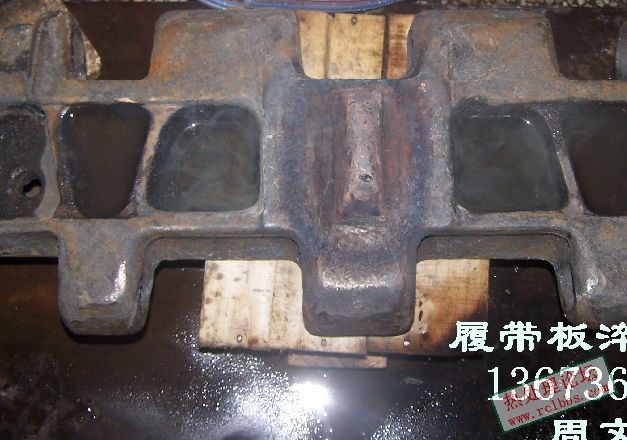

发表于 2008-9-23 08:44:27 | 显示全部楼层
我做过履带板
看不清楚楼主的图片,不知道和我的类似不类似。
要求中间的齿部(好像是支撑支重轮并起导向作用)两侧硬化层3-4mm.l两侧的大平面硬化层5-8mm.下面的图是最早时候实验的样品,后来又经过工艺改良了。
[ 本帖最后由 周文斌 于 2008-9-23 08:51 编辑 ]
