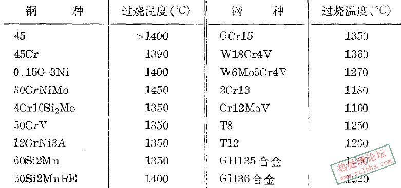

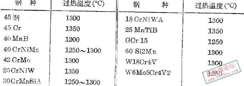

 楼主| 发表于 2008-9-25 09:14:07 | 显示全部楼层
一般情况下过烧是由于加热温度太高,产品产生氧化而形成.
过热是由于锻造加热温度高,存在一定的保温,导致晶粒快速张大,而产生的过热组织.但是过热组织还有一种可能,是加热温度很快(比如感应加热),晶粒没有出现快速张大现象,但是锻造过程很快,产品是终锻后温度高,在锻后堆冷的时候晶粒继续张大,而产生过热组织.
